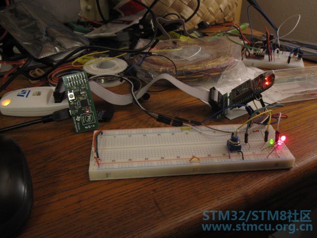

3 s) v0 z- Q' r  X主要在STM32上调试Chibios/RT- _( @. i5 x5 {7 U# b
1 M  w1 [9 ^1 g. P4 S  }描述
- B; n5 e% ^/ r0 F2 B5 W9 z
! X# k7 h9 a% M' v/ K4 H我对chibiso / RT的修补工作: [4 E% d" U" Y7 j
大多数代码针对STM32F1,主要是SmartSensor_v1板上的STM32F103C8T6和STM32V1-Discovery开发板上的STM32F100RBT6。/ M! x, C$ V* ]3 H/ `
可能以后会为STM32L1系列做一些代码。/ Y0 H6 c- u# T' [: Z9 o$ f# h
, e, Y& s7 r5 B% x# n9 o多线程LED
0 H% \1 O& h$ ?7 p( T6 D
2 Q8 G6 v2 X1 r: O, H; Q" y摆弄了Chibios/RT Github开发库的一个分支,并试图在那里构建项目并创建我自己的开发板文件之后," u7 n+ _8 U9 e0 E1 ?' {' H: `3 }! [2 c- {
我决定尝试自己创建项目,这样我就可以在Chibios目录之外构建Chibios/RT项目(并为它们创建合理的Git存储库)。
# i6 A- m6 \" h$ e这需要耗费几天的空闲时间,一个周末还要集中精力花几个小时在这个上面。
$ L) Q8 Y/ J9 [4 J9 t( v0 K' D$ s1 e: U8 y" ^6 |5 b# V+ I
首先,我浏览了所有ChibiOS demo的Makefiles,*.MK文件,并浏览了许多目录和头文件,以了解他们的结构(我开始厌倦输入‘cd’、‘ls’、‘vim’和‘less’,不过‘tree’命令行非常有用)。% \6 z. G- ~. F+ l, M. K$ I
- W1 G  o8 T8 l" p& R6 j接下来,在想出更好的办法后,我将演示和开发板文件移动到目录中,这将成为我的 chibios-tinkering 库。我继续根据自己的喜好调整Makefiles,并为我自己的开发板文件和链接器脚本设置了相应的本地目录。尽管我完成了所有这些,但我意识到我的ChibiOS/RT版本不是稳定版,而是GitHub上的测试报告,它使用的是ChibiOS v3的语法和文件。
3 `' N0 [6 x0 O+ X+ g1 q. \! X$ V0 l  \
对于像我这样,只是在学习使用ChiBios和RTOS的人,这个“不稳定”的版本可能会带来问题,比如在网上查找文档和教程的时候。
% L1 d; u+ f8 S$ |# w7 K2 a2 d4 d# Q所以我修改、替换了相关的文件,以与“稳定”的v2.6.6兼容,v2.6.6使用了与v3稍有不同的语法和文件结构。这个过程也花费了相当长的时间。, R: A( u$ P% Y( ]0 @5 v) p
% ]. K- l( V! j
$ y) f  t- `0 i; u6 T7 O

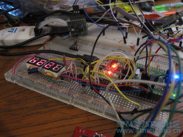

最后,我的第一个程序在我的SmartSensor _ v1主板上成功运行了(在一个旧的ST主板),我不得不为它建立相应的主板文件。该程序根据其中一个示例进行了修改,并在不同线程中闪烁了2个LED。
5 L0 ]$ q9 i) N0 f: V& C0 a5 L- f 4070391420167209011.JPG
! D7 B- w8 t6 ]2 l: X6 b' j/ |! P9 t  T5 m
5 C( [+ z2 b4 X: g2 V$ ^
1 s+ n8 X: L& R3 m% l# }相关代码请见GitHub
