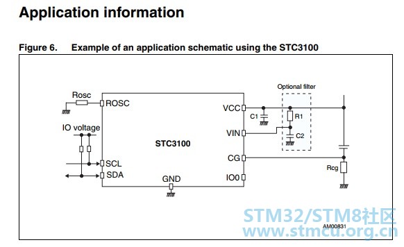

奏奏奏 回答时间:2018-11-19 14:16:22
电池电量检测是有专用芯片的
这里我找ST官方自家的STC3100应用原理图,有兴趣的自己理解一下
官方的数据手册链接地址如下:
http://www.st.com/resource/en/datasheet/stc3100.pdf
