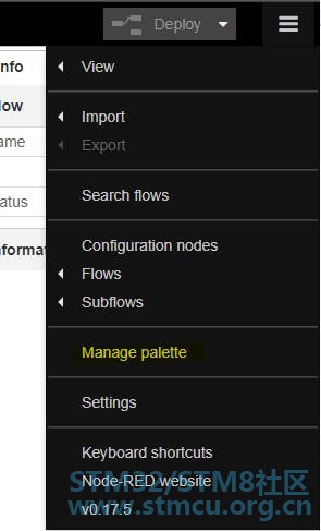

单击右上方的菜单按钮,然后选择ManagePalette。

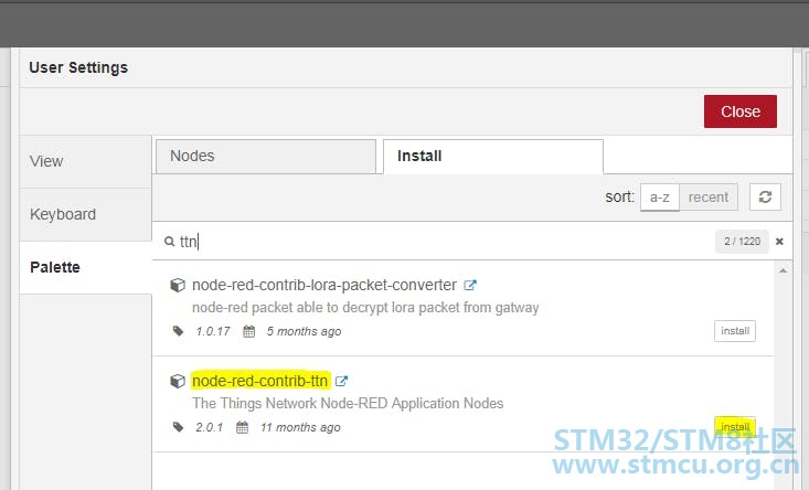

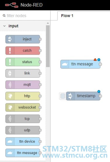

在……上面安装选项卡,搜索ttn。安装节点红.
* o! U( J/ J/ Z
+ d) [. V4 q* _# C

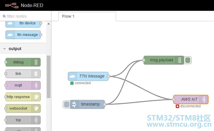

拖放节点TTN消息和注射流向流动。

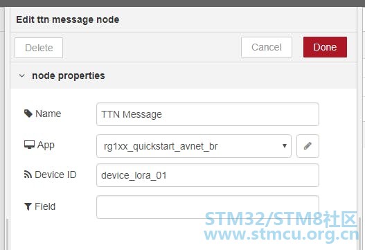

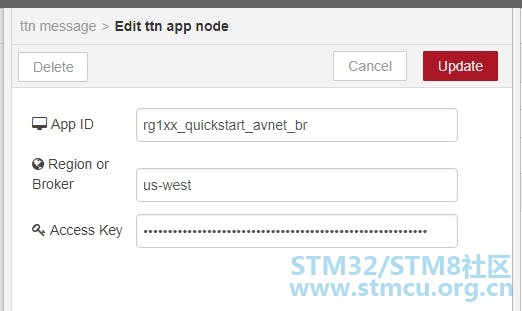

双击ttn节点以编辑属性.向节点输入名称,单击“编辑”按钮添加新的ttn应用程序使用Things Network应用程序配置:
0 w, s. n5 N" U, a
( V7 i/ t2 y+ w1 w2 Z
) A7 F9 r  T+ Q! n- u# W4 v
( m" Z7 d3 j# ?9 a8 g# p
获取TTN应用程序中的配置https:/控制台.thingsnetwork.org/application/
  R: n' z: \9 b  u; _0 t
输入设备ID从TTN,离开场域空白。点击已完成.

在左侧面板上,在“输出”处拖放调试和MQTT节点。按以下方式连接节点:
5 y3 M  `! _% A; Z
5 ], g8 T; J4 X+ `5 M+ h$ w
; M: R" w# U' Y; e( Y: \( ~5 _

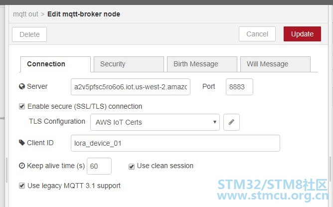

双击MQTT节点。单击“编辑”按钮添加新的mqtt-代理.
$ l# S+ S. O. X: r! W  _  X* g

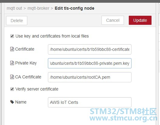

启用安全(SSL/TLS)连接并单击tls配置编辑按钮添加新的tls-config.
- Z7 A, O# h; B" E6 l
使能使用密钥和证书从本地文件中输入步骤5中通过WinSCP上传的相应文件的位置和名称。点击更新.
$ Y+ v) c0 r5 z$ s3 n! G# M5 m
3 M1 h& }" t: Z+ L' B
48.jpg & G$ `! W) C6 K6 r$ m3 @
: c! m9 y0 P- L7 b5 H4 ^. t: i
不要忘记输入整个名称,包括扩展名.pem.crt和.pem.key

进入服务器这,这个,那,那个AWS IoT Endpoint , 港8883 , 客户IDAWS Thing ID。点击更新.
3 ?2 H" ^  h! K3 m$ u
8 d" y6 s9 P) }( a# R
49.jpg ) H# D+ k0 w6 b3 \- B: _) g  s6 m
7 s0 \$ u" s8 q+ n) G6 C7 @& G5 G- S! h

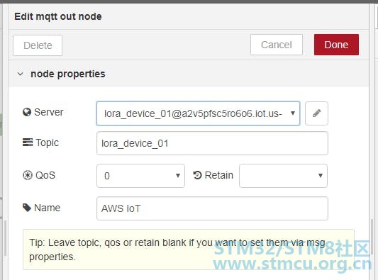

输入主题lora_device_01 , QoS0,并将其命名为节点。点击已完成.
% x& O! A3 ?" I  R& p8 O
4 |! \4 h' D# \0 d6 P
50.jpg 5 G8 ?# h/ K, }' X5 d
, n( o! G1 B5 x  q' @0 o
最后,单击部署若要完成并启动节点红色应用程序,请执行以下操作。

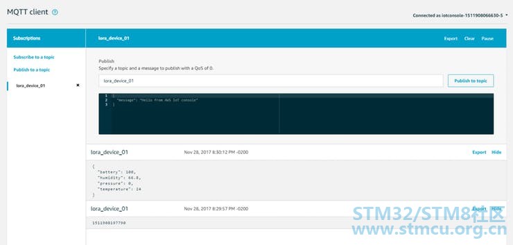

7)测试!
4 x$ a, F; T. S# y# _$ Q

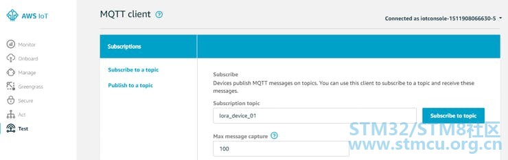

存取AWS物联网>测试。在Subsctription主题上,输入lora_device_01,单击订阅主题.
: M6 ]# g9 l4 B
: E. F9 `1 ]; R% w7 @- z
$ s+ q! E7 k- k! v
4 y5 Y  Z: W$ |  `, b% a
MQTT客户端显示AWSIoT中接收的所有消息。你可以点击时间戳按钮在节点红色发送一些数据进行测试,或者你可以等待数据从事物网络。
0 Q7 d" B- @4 v7 ~) F4 g2 R
1 h' K# s( V( Y% U4 A; f
53.jpg ) p* s, h7 c9 x
% j( ]% ^2 ^1 F' S3 U
祝贺你!你成功完成了。
