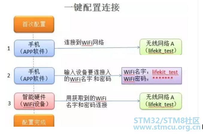

     Smartconfig 简称一键配网技术,运用该技术,可以将WIFI设备便捷快速的连接路由器。smartconfig原理:
   1. 设备进入初始化状态,开始收听附近的 WiFi 数据包
   2. 手机/平板设置 WiFi 名字和密码后,发送 UDP 广播包。
   3. 设备通过 UDP 包(长度)获取配置信息,切换网络模式,连接上 WiFi,配置完成。
(如下图所示,下图来自其他网站)

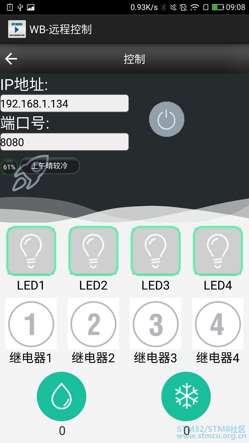

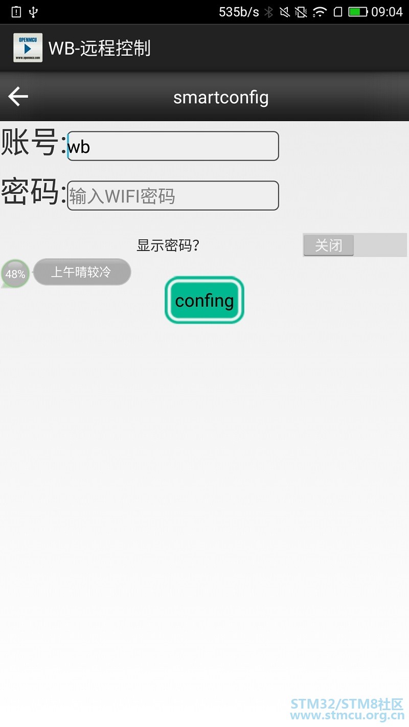

* n) o' ?. H; V  Z+ x; f$ W 091126eixyfgrqfkmiffqq.jpg 090940kr5g5r7nnz465yar.jpg
