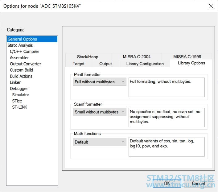

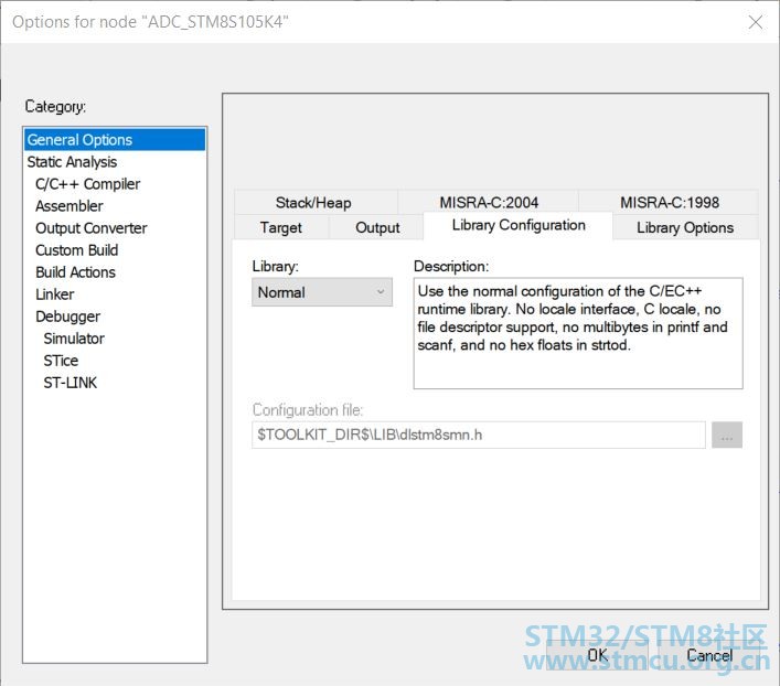

" s$ A2 S& d- X1 z8 Q# z工程外还需要设置IAR的配置。如下两图:
! O/ |/ e7 Q- y  c. _$ {# h9 S" ~# Z( W* i. S' e% Z, [
Capture1.JPG 图19 S0 ?( o7 c7 F
Capture2.JPG 图2
4 G; W0 d: e2 k! u: D3 K9 i5 \% K  p/ g- W* x
图1通常新建工程和默认是Normal,有人建议使用ptintf的时候修改。但是个人觉得不用修改。使用normal的时候不支持multibyte.(multibyte暂时不知道是什么意思,不知道是不是指字符串类的多字节,反正暂时使用它来发送uint16_t都没问题。关于multibyte回头查手册看一下,或者坛友们在帖子里面回应)) W* W. y. m4 r0 H7 y$ t' V( Y: J. }  U
而图2将printf和scanf分开设置,还分为FULL,LARGE,SMALL,TINY。而且每一种还有是否支持multibyte。图三还可以设置数学符号,比如支不支持三角函数和指数运算等。这些对于资源有限的外设很有用。这里就不再赘述。, Y& l7 B6 M7 W& \

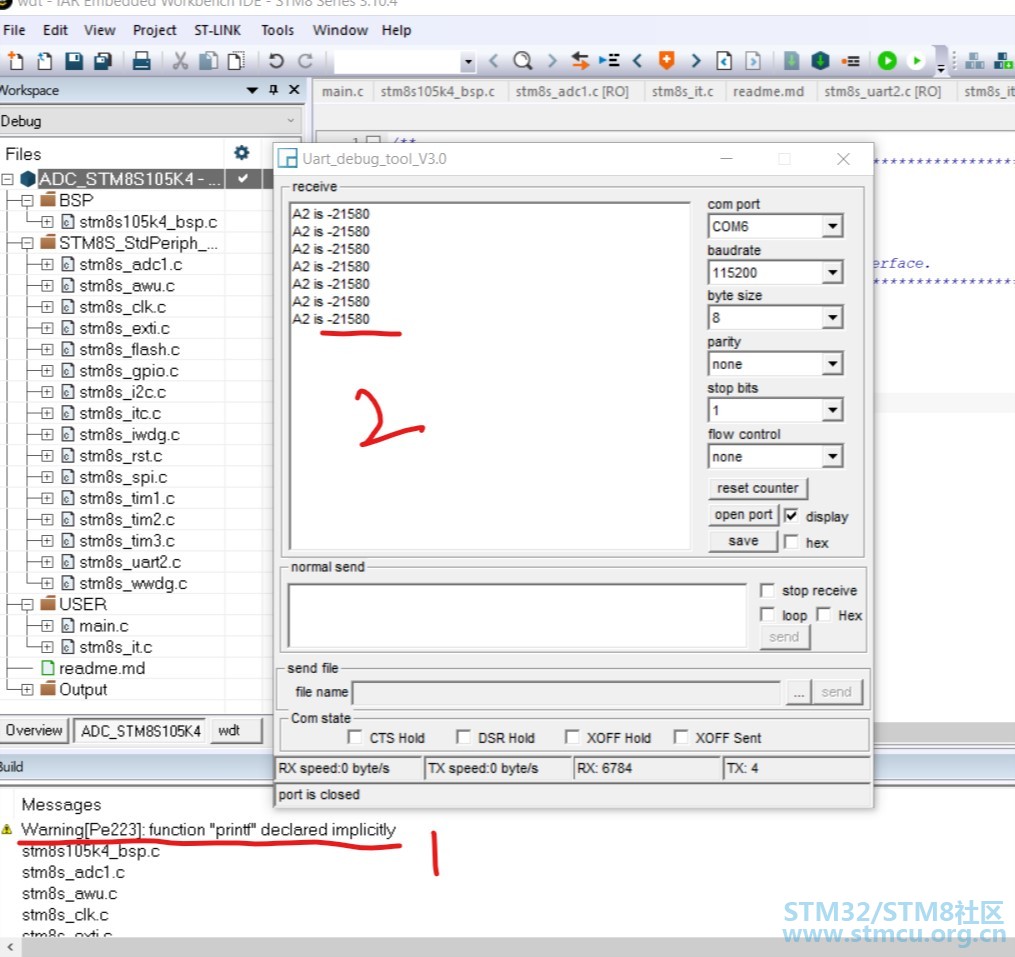

那言归正传,讲一下我调试遇到的问题。起初我按照官网的example做完之后。要打印一句话:
! }2 t- y& g$ @+ ~
  1. printf("A2 is %d \n\r", (int16_t)A2_Value);
这段话很简单。A2_Value采集的是ADC channel2的数据。但是奇怪的事情发生了,ADC的数据都是正数,而且因为是10bits,所以不会超过1023的。, ?/ {2 r; f4 e# a, b  n2 k9 N# {
但是我却收到了一段难以理解的数字:' {% s$ S1 z; I" y
Capture3.JPG ! o0 ?- X& A# Y: S& k
-21580,而且有个警告我之前也忽略了,提示printf隐性声明。

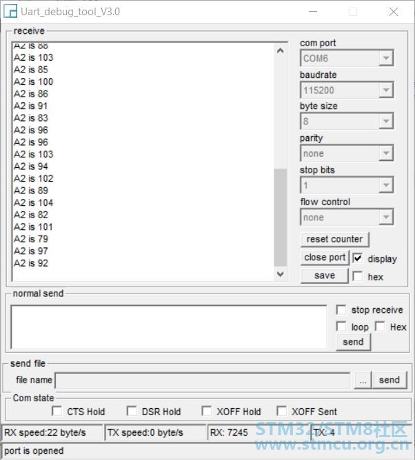

) H( T7 E5 h) J: u" O5 E. q0 B& z起初我忽略了这条警告。尝试了各种修改都不成功。但是我忽然注意官方工程还有一个小细节,这里叫做第5步骤吧:包含基本输入输出命令。% \+ A- p" u' [# }: W
  1. #include "stdio.h"
就是这一句加上之后警告也没有了,数据也正确了。Happy Ending# P& r' e1 r( q: ^5 k

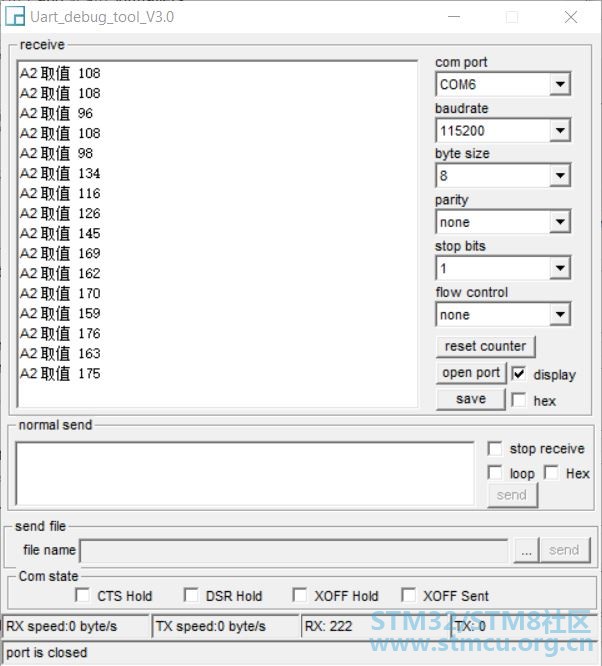

1 A* G* s' a  E. B; o7 c续上:关于multibytes这个多字节支持选项。起初我怀疑是中文,但是实际上并不是。我还是图1和图2的配置。直接添加中文没有问题。奇怪了。查看IAR的help,中见提到了wprintf。说明应该是指多字节标识的符号。但是和上面的实验不一致。9 R5 h/ o  q' J7 U4 L% g4 _: Z/ x' C
0 F6 l* |3 A/ i: @7 I' u这个太奇怪了。请大家有空做个实验。
" _( n( a; b, I* Q- ?  y7 K附件中是官方文档,其中第102做了说明。按照理解应该是中文和其它非英语的多字节符号。但是却奇怪与实验不符合。
