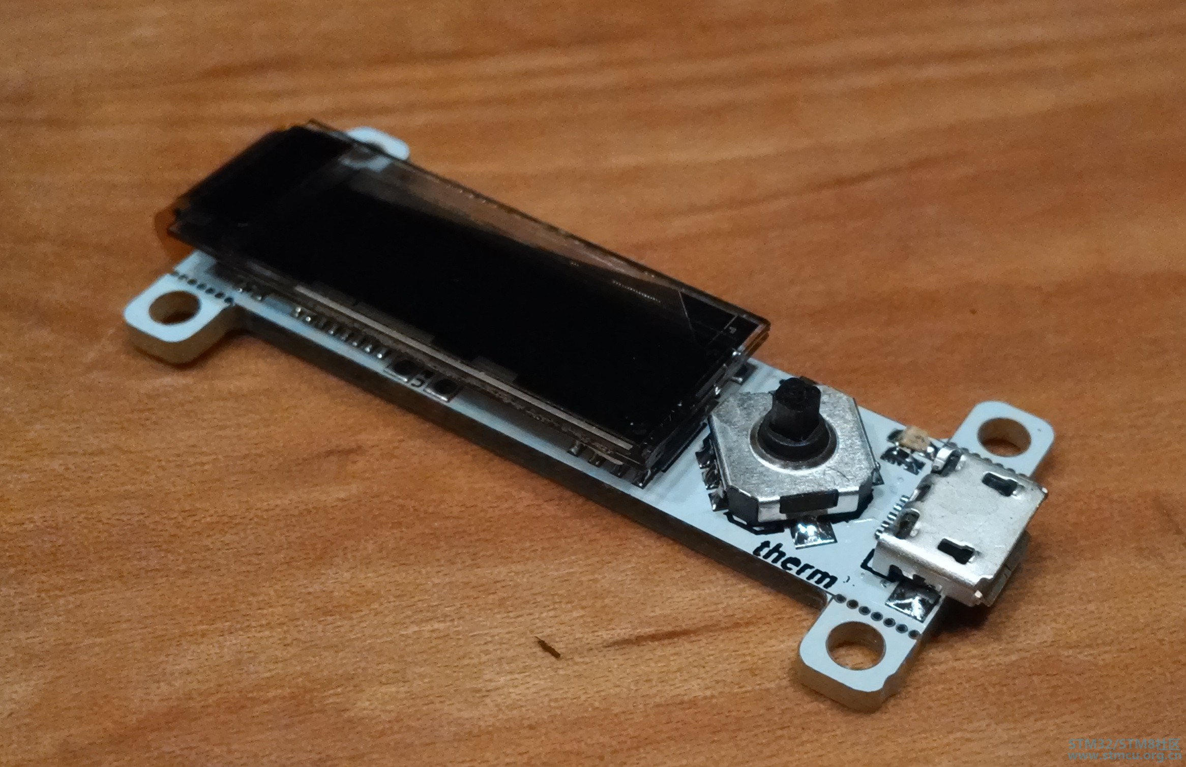

/ H2 m, d, f( ?+ {描述
; W  t. C8 \. K; x0 XTherm是一款非常小的PID控制器,带有OLED显示器和USB接口。% C7 j  z1 L" Y0 ~$ F6 L. s( M
它支持驱动固态继电器来驱动大负载,或通过驱动晶体管来驱动小负载。
# X" L$ o$ T% O& @6 ~0 z. @当连接到计算机时,它将支持实时绘图和上传数据。该设计基于STM32F0和MAX31855。' B7 F" n% Q7 R) C6 Z. ~: ^& l& D( E5 C
3087891408497784330.jpg / p$ U% ~/ a/ l" f$ y0 k! H
" X; z/ O. x" Q3 c5 U, k/ h9 } 3803111408497973484.jpg
% O. T  N2 T: J, A

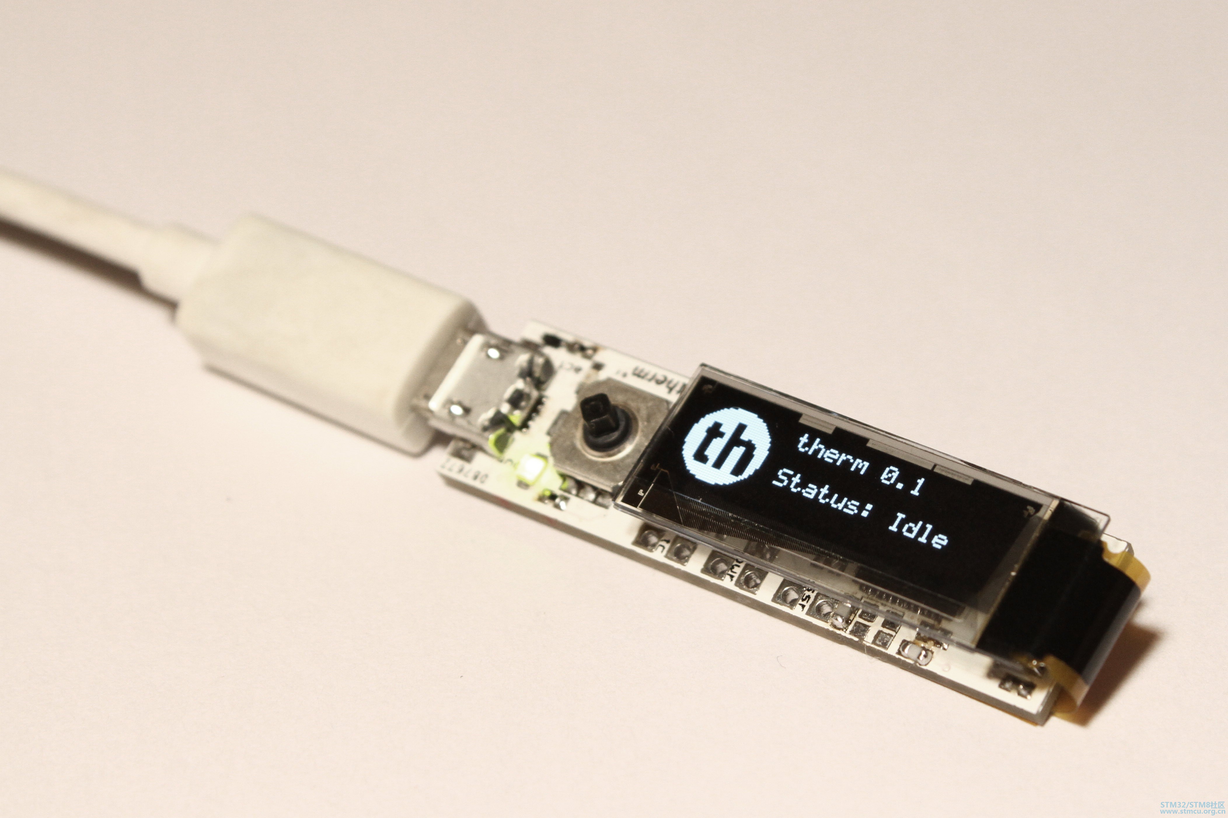

. l* d- ~5 N7 j1 }$ i2 l/ Q6 y* d起来跑!
! G1 x  ?5 r6 v! [第一个版本的therm已经启动并开始运行!我现在用它来调节我咖啡机上的温度。7 c$ p) N2 u3 h, @( w: R
热电偶读数似乎比我上次基于MAX6675的设计更加稳定,更快的PID反馈大大提高了静止时的温度稳定性。+ _( d- z: L; P8 k- j

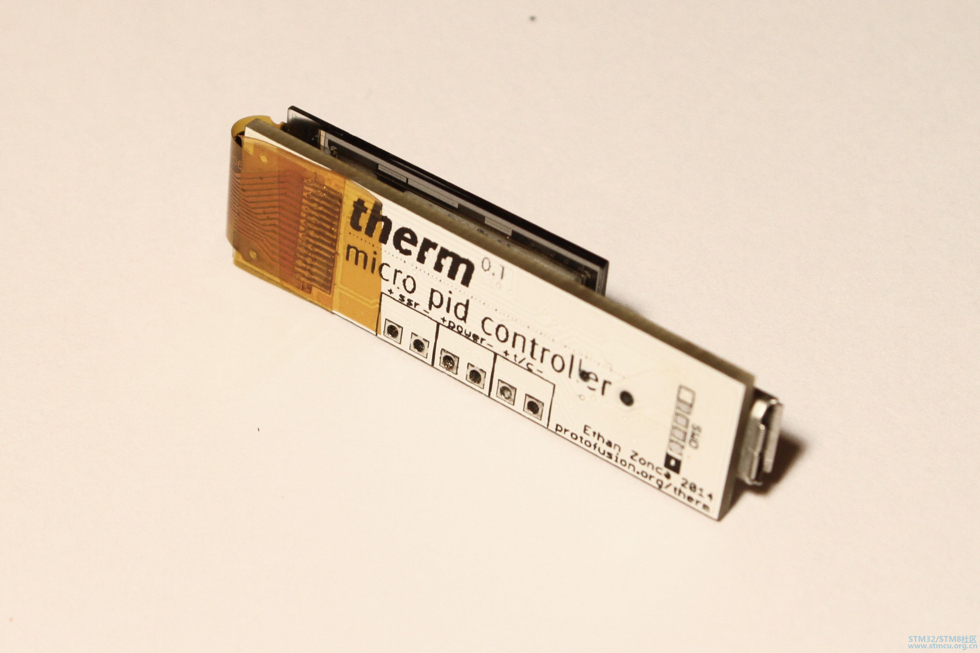

  C& r" F* ]. X5 I* H1 r$ c: ~/ h6 _1 U版本0.2' h# j7 E8 Q2 s' Z2 u+ r
Therm的第二版将会制作出来!我增加了分离式安装卡舌,并换成了新的(更小的)处理器。" K$ H/ A& ^  T& j4 w: h( Y

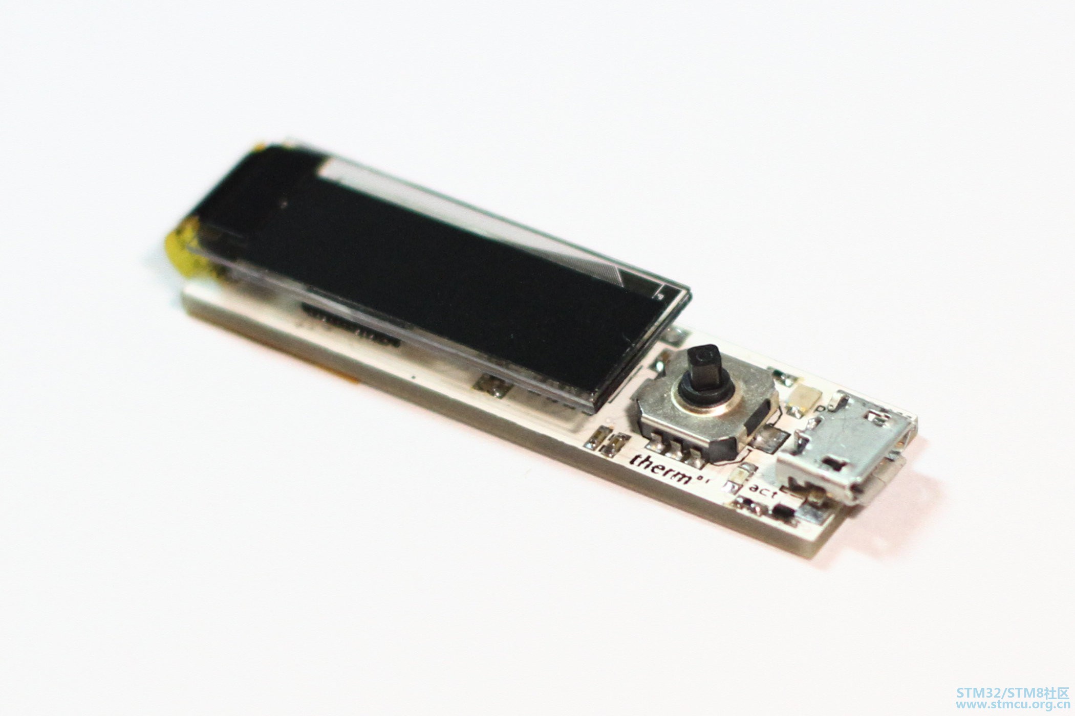

7 M: H7 C" G7 q' e- \$ z; ]版本2启动和运行
# p& V" Y: j3 h" U8 ]% [7 ~ 7966431428433920570.jpg 5 B5 |$ P% ~* ~
Therm Rev2已经启动,正在运行!
% c, L" E! d. |0 Q1 w2 Y我目前没有任何实际开机的照片,但是我让它运行一个备用设置来验证一切正常。" w5 @0 q* s/ f6 K0 j
软件已经通过USB虚拟串行端口移植到新的温度报告中。
3 v: e. v& \2 T8 ~' g由于我的新的MCU没有EEPROM,我需要重写我的保存/恢复功能,以便从闪存读写。1 t  U1 {3 z1 }6 t1 b1 I) d! K6 T7 {
一旦我把它和其他一些调整一起打包,therm应该是完全可用的!; e/ l$ c9 P( h- S1 ~
