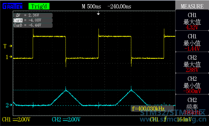

我使用它的内部运放,设置PA1为运放的"+"端,PB2为运放的“-”端,PB1为运放的输出端。
输入差分信号,方波,500khz,分别接到PA1(+)、PB2(-)
当输入信号频率超过400k时,运放跟不上这么高的频率。如下图所示,黄线是输入"+"端,蓝线是内部运放的输出。

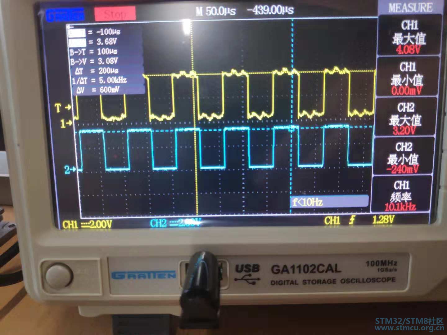

而当输入信号为10k时,效果如下。(黄线是输入"+"端,蓝线是内部运放的输出。)
因此我的结论是,STM32F303的内部运放跟不上400khz的频率。
但是根据参考手册,内部运放OPAMP的GBW=8Mhz。所以我感到费解,为什么实际测试时,在400khz下的效果如此之差?

OPAMP是用来放大模拟信号的。楼主怎么拿TTL数字信号去驱动OPAMP呢?把运放当比较器来使用,说OPAMP超过400kHZ不能工作定论太早了。
