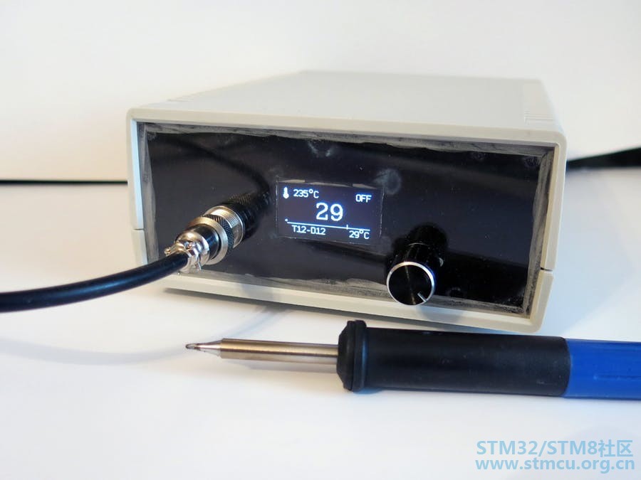

使用STM32制作烙铁式控制器。这次用的是图形OLED显示器。

这是基于STM32微控制器的Hakko T12 tips烙铁控制器的第一个版本。本项目是基于atmega328单片机的焊锡控制器的改进。这次的微控制器资源,大多是闪存量,允许实现图形OLED显示。很高兴能研究STM32微控制器,我必须说制造商创造了一个伟大的产品。
该控制器的主要特点是:
PID算法用于管理所提供的电源。这使得所需的温度非常稳定。
该控制器使用环境温度(手柄内的传感器或在控制器的情况下)来校正由热电偶测量的尖端温度。
控制器支持个人校准的四个参考点的尖端,200,260,330和400摄氏度。
控制器中有一个校准程序,简化了尖端校准过程。
控制器采用高频PWM信号控制电源。控制器在默默地工作。
在控制器中实现了加速旋转编码器算法,允许快速进行修改。
温度可以显示为摄氏或华氏两度。
控制器在不活动的情况下实现自动关机程序。
HakkoT12烙铁头
Hakko T12焊点是非常方便的工具:它们的加热速度非常快,内部有一个传感器,可以保持温度非常稳定。使用这样一个神奇的工具是一件非常愉快的事情。这些针尖只需要三根电线:正极、负极和接地线。喷嘴内的加热元件与热电偶连接,从而减少所需的电线。它使电缆非常灵活,重量轻。
要使用T12技巧,您可能需要订购一个手柄。我想推荐一款FX9501。问题是连接器。要把手柄和控制器连接起来,你可以用一些航空插头替换标准连接器,这些插头可以在eBay上订购。GX12-5是一个不错的选择。FX-9501手柄有一根三线电缆。若要在手柄内安装温度传感器(热敏电阻),可能需要将电缆更换为五线一根。但这条电缆有一个缺点:它很重,所以你可以像我一样把热敏电阻放进控制器里。

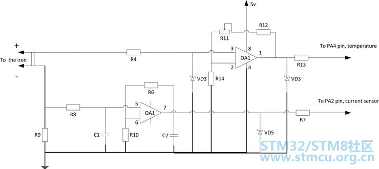

连接传感器
正如我之前提到的,这个尖端使用两根电线来加热和检查温度。控制器给熨斗送去一些能量,一段时间后关掉电源,检查温度。热电偶产生非常小的电压,大约几毫伏,以便在示意图中实现对该电压运算放大器的检查。为了限制在24伏的烙铁供电期间的操作放大器上的输入电压,在示意图中实现齐纳二极管。您可以在下面的图片中看到传感器部分的原理图。
该原理图的主要组成部分是双通道操作放大器MCP602。由第一放大器在管脚1、2、3上检查铁的温度,并通过第二放大器在管脚5、6、7上检查通过烙铁的电流。这使得它可以检查提示是否连接到控制器,并在与手柄断开时启动“更改提示”过程。
传感器结构图

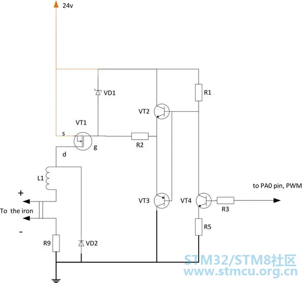

给熨斗供电
电源由高频(40khz) PWM信号提供给电熨斗,使控制器处于静音状态。MOSFET在开启时电阻接近零,在关闭时电阻接近无穷大。但在中间状态(当MOSFET开关),电阻变得有价值和MOSFET开始加热。这个论坛帖子详细解释了这个问题。简而言之,MOSFET在栅极有电容,需要时间来充电或放电。为了提高MOSFET的速度,三晶体管驱动器原理图是在双极晶体管上实现的。
Zener二极管(18V)用于限制MOSFET在开路时的栅极电压(Vgs),因为电源电压高于MOSFET Vgs电压的最大值。当MOSFET关闭时,二极管FR104从铁中移除功率。您可以用另一个二极管替换这个二极管,但是必须使用一个快速恢复二极管。
电感图所示为外径约1.5 cm的电动机,铜丝长20 cm。这种电感可以防止电熨斗加热时产生的电晕。
加热器示意图

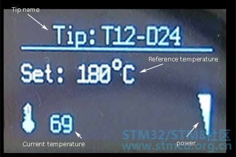

为了简化控制器的调优过程,在控制器中实现了调优模式。此模式可从系统菜单项“调谐”中激活。当调谐模式被激活时,控制器在电熨斗上供电,并在屏幕上显示应用电源(三角形)和当前温度读数的量规。这块表的标签是“450”。当压力表到达这个标签时,铁的温度应该是450摄氏度。
旋转编码器,将提供的电源转换为电熨斗。手动调节电源,使铁温度尽可能接近450摄氏度。然后旋转电位器,将较低的量规调整到标签上。完成调优过程后,长按编码器手柄约2秒。

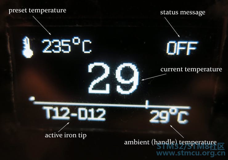

当控制器刚刚通电时,备用模式被激活。在此模式下,烙铁完全断电,主显示器显示如下信息:
显示器左上角的预设温度(单位选择-摄氏或华氏)
显示屏右上角的“关闭”信息,表示熨斗已关机
铁的当前温度
当前提示名称
手柄温度(环境温度)
关闭烙铁时旋转编码器手柄可调节预设温度。若要接通烙铁电源,请轻按编码器手柄。控制器将切换到主模式。现在控制器将尽量使铁的温度保持在预定温度附近。当烙铁大量使用时,温度会轻微偏离要求的值。

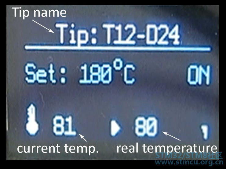

在自动校准模式下,控制器尝试猜测当前针尖内部读数的正确间隔,并要求您在几个(5-8)参考点输入实际温度。首先,轻按编码器打开电源。熨斗开始加热。当需要的温度达到时,控制器发出蜂鸣声,准备读取实际温度。通过外部热电偶检查铁温,将此温度输入控制器:旋转编码器手柄,从列表中选择真实温度,轻轻按下编码器。然后控制器继续下一个参考温度。当您输入所有8个参考点的温度或实际温度超过430摄氏度时,此过程结束。在此过程中,控制器更新针尖校准数据,并在屏幕左下角写入当前针尖温度。
自动校准:加热至参考温度
对所有参考点进行标定后,控制器将新的尖端标定数据保存到EEPROM中。如果校准保存成功,控制器会发出短的哔哔声。
自动校准:输入真实温度

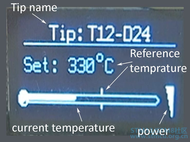

在手动针尖校准中,必须猜测与参考温度相匹配的内部针尖读数。这个过程是迭代的:你从内部单元的某个预设的温度值开始(例如,由自动程序校准),控制器将尖端加热到这个预设的温度并准备就绪。然后用外部热电偶测量实际温度。如果实际温度不等于预设温度,则应增加或减少预设温度。
手动校准
显示器下方的进度条显示了预设温度与当前温度(内部单位)之间的差异。控制器始终保持尖端温度接近预设值(进度条上的垂线)。若要增加预设温度,请向右转编码器,若要降低,请向左转编码器。一个编码器“tick”对应一摄氏度。
当您猜测到参考温度点的预设温度时,请轻按编码器。返回到选择模式。在这里,您可以选择下一个或上一个参考点。校准完成后,长按编码器。
