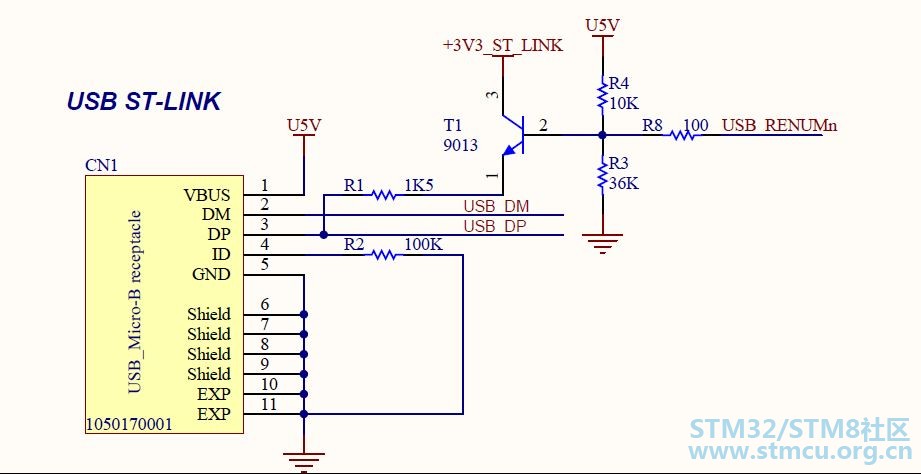

radio2radio 回答时间:2018-12-9 00:15:08
通常是用GPIO,控制断开一下USB的D+线上面的上拉电阻。 参考ST-LINK仿真器的图纸(局部):

cruelfox 回答时间:2018-12-11 11:15:06
F072 的USB Device已经集成了D+线的上拉电阻,外面不要再加电阻。 在USB BCDR寄存器里面可以控制上拉的使能、关闭,就可以重新枚举了。
使能上拉   USB->BCDR |= USB_BCDR_DPPU;
取消上拉   USB->BCDR &= ~USB_BCDR_DPPU;

watershade 回答时间:2018-12-11 21:05:15
参考nucleo 144带USB的板子。和三楼的电路一样。但是二楼的方法更普遍。如果把三楼的三极管换成mos管比如si2301或者ao3401电路更简单
