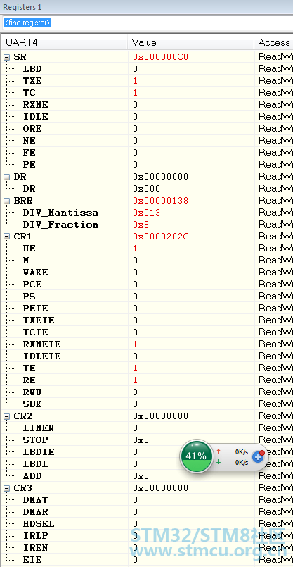

beijiqie1104 回答时间:2018-12-7 16:05:22
C:\Users\Administrator\Desktop\微信图片_20181207160121
UART4初始化后的寄存器值
UART4初始化后的寄存器值
wenyangzeng 回答时间:2018-12-7 16:40:39
既然去掉RS232电平转换电路可以正常工作,可以判断故障出在RS232电平转换的接收RXD部分.比如
1、硬件设计错误;
2、芯片损坏。
3、上位机发送电路故障,没有发送数据到STM32。
