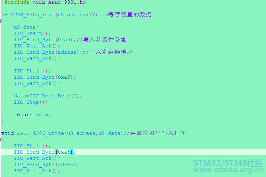

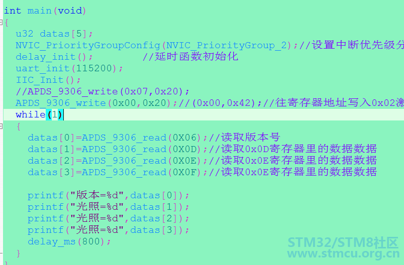

环境光传感器求助大神们。传感器是APDS 9306,各位大神帮...
努力成就人生 提问时间:2018-12-10 08:47 /
环境光传感器APDS 9306;用STM32一直读不出数据。哪个大神可以帮我看一下?
小弟在此感激不尽。

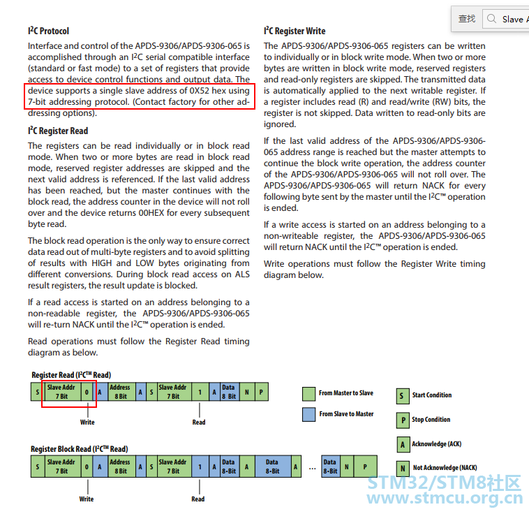

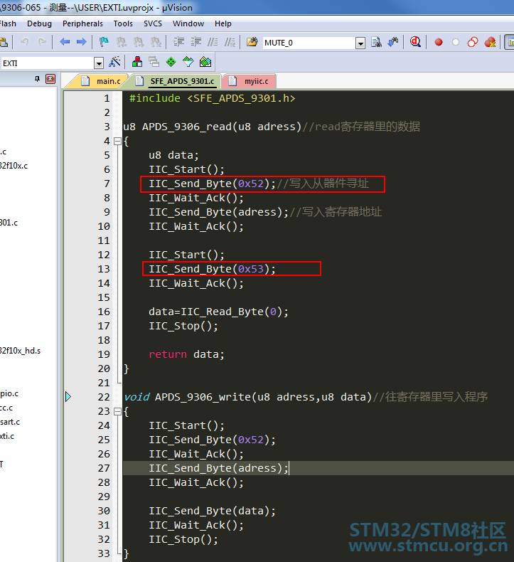

设备地址可能有问题,7位的情况下是0x52,那么加上读/写位凑8位的话,得左移1位。
读写指令用0xA4/0xA5试试
而你程序用的是0x52

努力成就人生 回答时间:2018-12-10 13:04:47
读写指令用0xA4/0xA5试试 ...
好的   我试一下。你可以给我个联系方式吗?
努力成就人生 回答时间:2018-12-10 13:31:05
刚刚我把写入地址改为0XA4 读出为0 7 0 7;没改之前是255 255 255 255

努力成就人生 回答时间:2018-12-10 14:34:27
你看这个我应该怎么改
