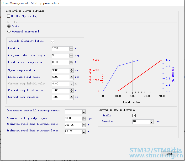

目前在做无刷风机的调试,无感启动电机设置启动转数6000转,启动曲线已经调的很慢了,目前电机启动过程中会偶发启动失败或者电机反转现象,反转时电流非常大。如果启动成功,一切控制性能都非常好,转数最高到36000转每分钟,电机参数目前都是正确的,启动失败概率大概3%,反转概率大概不到1%,目前电机死区时间200ns,AD采样时间143ns,PWM频率20KHz,电机6000转下电流大概300mA,附图是启动参数,请大家帮忙看一下问题出在哪。
