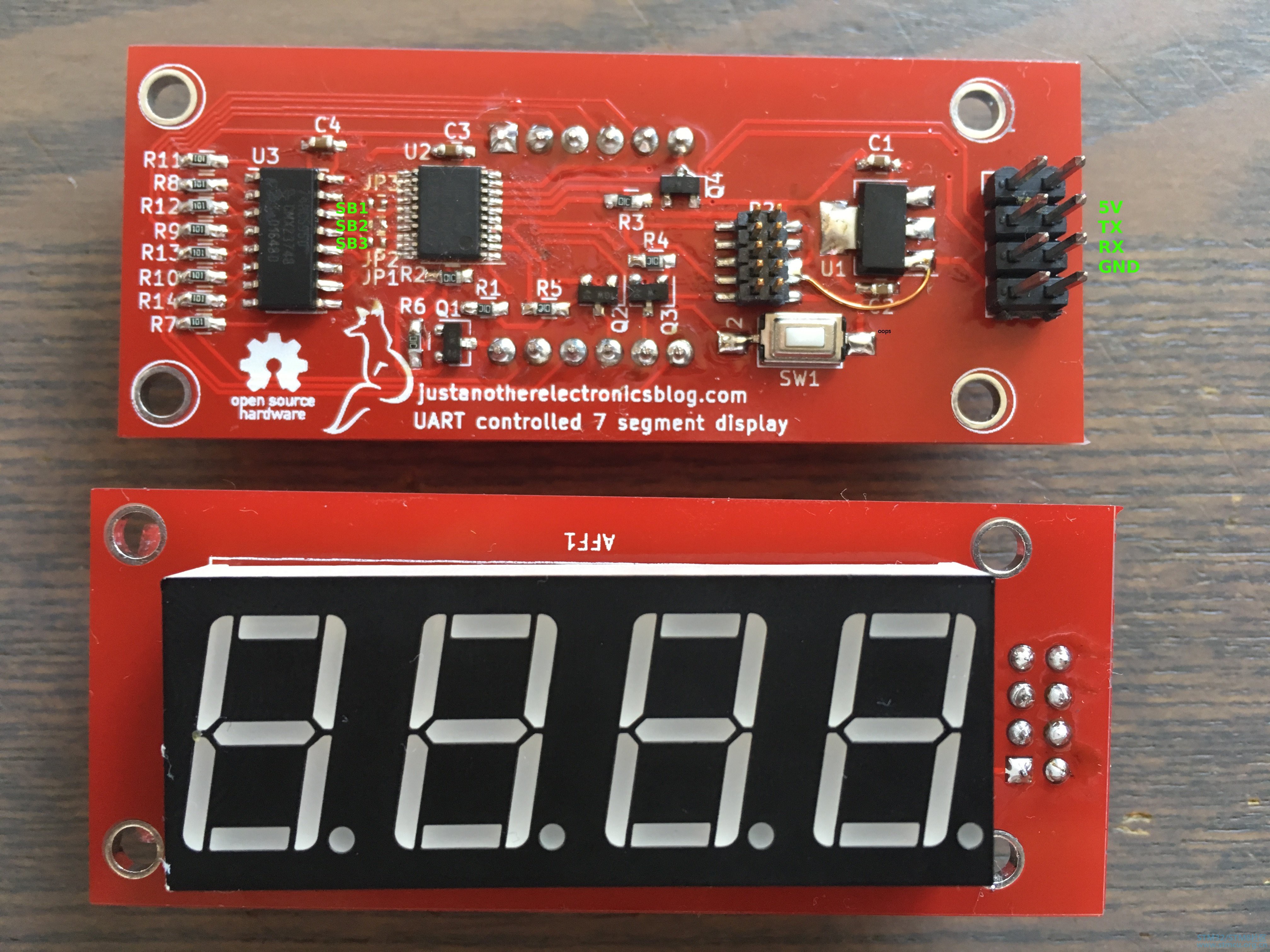

6 r- o7 h" Z/ w0 Z# WUART控制的、可拔插的7段数码管/ e& [/ ]+ o- p7 ]
# g$ I4 ^" w1 P" R描述
4 Q9 Z& d4 u: {9 p对于一些项目,我喜欢使用7段数码管来显示电压、电流或温度等值。
, m2 ^, p( q& k0 m- \0 U, e4 ?2 E7段数码管价格低廉,易于观察,易于控制。; ~9 n. b/ v& i
最大的缺点是,控制少数7段显示器可能会花费上大量IO。& f! |+ }7 j+ F' ?  G: r
7 ], Y, Z; z7 I: R" M可以购买成品数码管。缺点是精度不高,只有在电压的某个范围是你想要显示的情况下才能使用。: J: l* B  w- J, `
所以,是时候自己设计了,他们一面有4位7段数码管,另一面有一个STM32F031和一个74HC595。; c" T/ O1 r6 n" y3 [! P
其他特点是:! i, g) {8 x  H) a; z
UART控制的9 b0 E- _" `( H1 v6 l' B
在一条UART总线上最多8个,通过3个二进制数据选择ID
  e! H+ H/ M" y7 D) Z6 o9 _易于安装在前面板上
4 Y+ G7 e3 V+ t* R可调光. f$ T* G& \: \2 M0 z
: k& j" a3 L! E! M8 K. n9 D; j
不需要底层程序编写,只需要一个UART来控制它们。

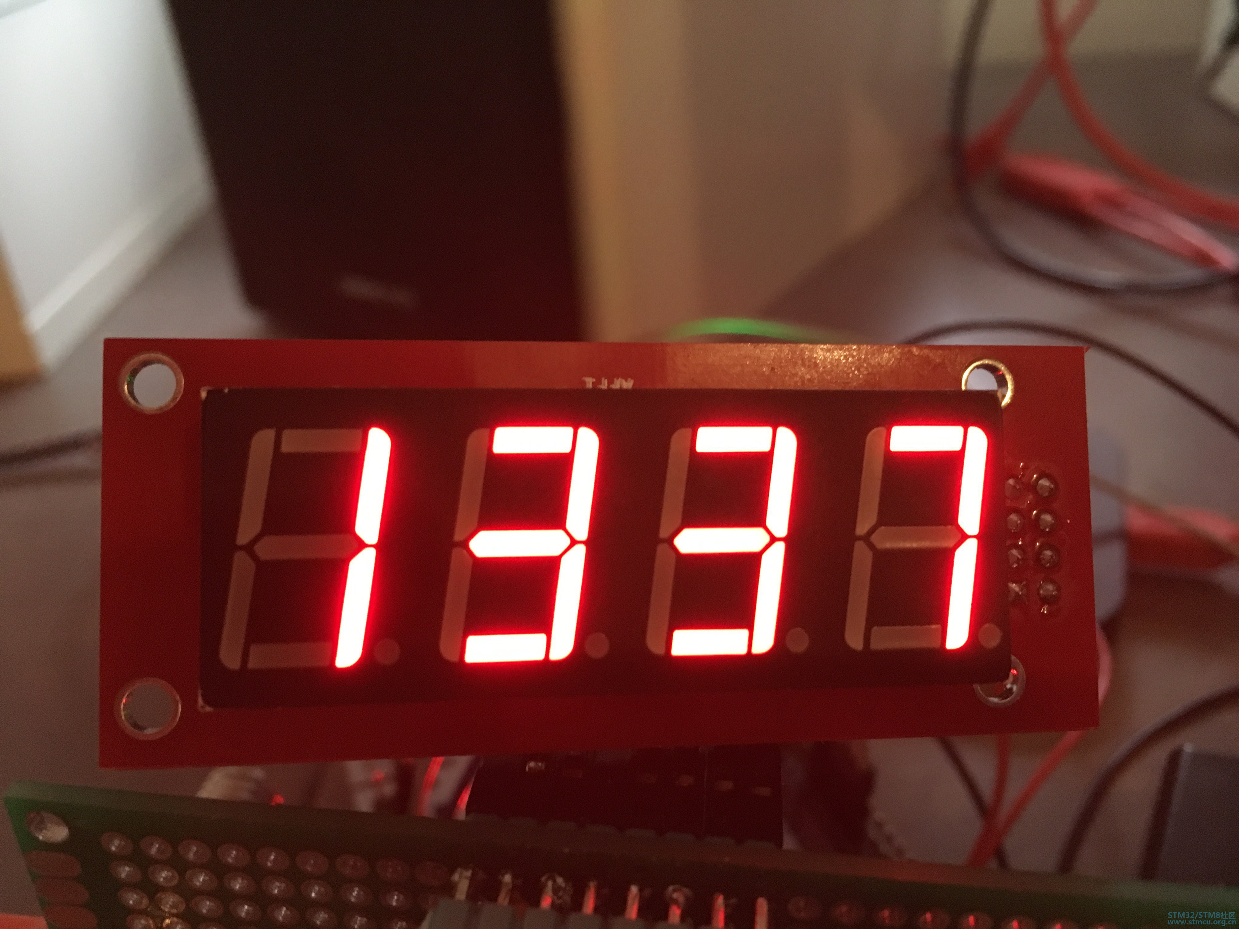

ID号\n
. [, }& [8 S3 \2 \# t6 j7 G& i/ m1 |
因此,如果显示器的ID为04,如果您想要显示1337 :' P. f* Z& k3 x0 d2 E: q
% _4 b+ a4 b7 j# M' f6 i$ ?7 n
04,1337\n7 V' V' C, r* D7 L
! A, Q9 Q1 E; c$ }5 i) [一个点没问题,只要把它插入任何地方:
" j1 E  [" b% w9 g. F! V1 P% V
7 @# Q; `+ d$ v/ a4 `04,1.234\n   或 04,123.4\n2 \! g5 t; ~' a5 w
