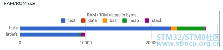

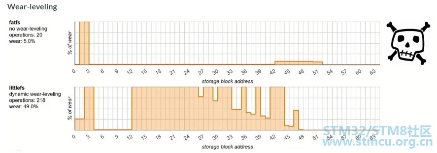

ARM官方的mbed项目出了一个littlefs,近日移植到407,9 ?( @+ s4 `! M2 F7 J
很简单,几分钟就能跑了,大家有兴趣可以和fatfs对比对比。$ I, Q9 k0 |$ q3 I9 s8 m9 X' ~0 t
/ e; a  N/ u6 `
反正我没在 spi flash上用过fat。。。。。
0 Y0 r8 Y. \% ?- R3 }littlefs更多细节正在学习,,,
$ p4 H% ]- e( A不过从介绍上看,应该性能非常不错。$ \" m! p2 D& b- J1 j+ c
* W' c1 f: c  O4 C& { 磨损均衡.JPG 2 k  _$ Z" J: U7 t" f
和fatfs比较.JPG 4 R* m) \1 q. i

. b; a: }# p- M6 |7 }; Clittlefs文件系统有什么特点呢?实际项目什么条件下需要使用呢?
9 Z# p) ^8 T+ T& r图片上有说明3个特点:* g1 ^7 z7 f/ P
1. 内存和代码量小
' P: V$ p+ e0 Z9 I5 v% R6 O3 B& a2. 掉电保护
( E+ ]$ L- s1 K; u$ H& g3. 磨损均衡, D2 Z4 s; _5 F! M

3 C; C' H% Y0 n% f+ A
是的, FatFS 没有是磨损平衡
tanic 回答时间:2019-1-21 13:34:26
xjtyOnly51 发表于 2019-1-21 08:21' M8 b6 G  C& k: D
是的, FatFS 没有是磨损平衡
8 s0 a/ i! w3 @4 a) J0 |# Z  B磨损不重要啊,有坏块管理就行了
wujique 回答时间:2019-1-22 20:28:08
tanic 发表于 2019-1-21 13:344 U- g8 w* m7 n( s) ]
磨损不重要啊,有坏块管理就行了
' a( K  \7 x2 `& O
文化系统索引块坏掉
