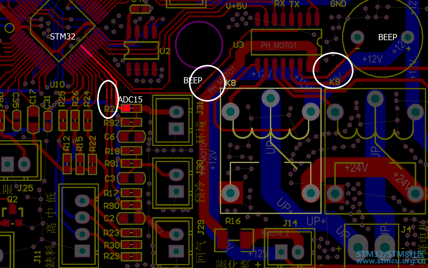

白圈里面的小红点是怎么回事?
能不能设法引入一个独立的直流电源?我之前出现过使用质量很差的DC,一通电,没有任何联系的LED狂闪,而且蜂鸣器断断续续。直到我又用了一个高质量的DCDC街道ACDC后面,再接到电路板。就没有这现象了。你的现象太离奇了。我觉的想确定程序问题,可以用现成的开发板试一下。

红小点所在的线,就是另两路ADC,及BEEP线。提示一下。
硬 件改动:把ADC的输入脚10K保护电阻去掉了,,测温电阻的上拉由10K改为1K,以增强驱动能力。

不清楚,你用什么画的。为什么会有小红点。感觉像是有警告或错误提示。
硬件的错误可能性也不小,电源的问题也有很大可能,我觉得有可能花几十块钱买一块相关芯片或同系列的开发板十个好办法。不一定要把Beep什么的接上,指示用来验证程序。
我曾经遇到过电源的故障导致了原本软件和硬件逻辑都正常的电路板。这种情况下按照逻辑分析,为什么断电也复位不了什么的是没有意义的。前面有个哥们不是说了,你在扫焊的时候相当于把某些端口放电了吗。有这种可能。
如果你的电路layout没有优化,就不要通过更换MCU作为对比和参考的依据。尽量找一块官方的nucleo板子。
