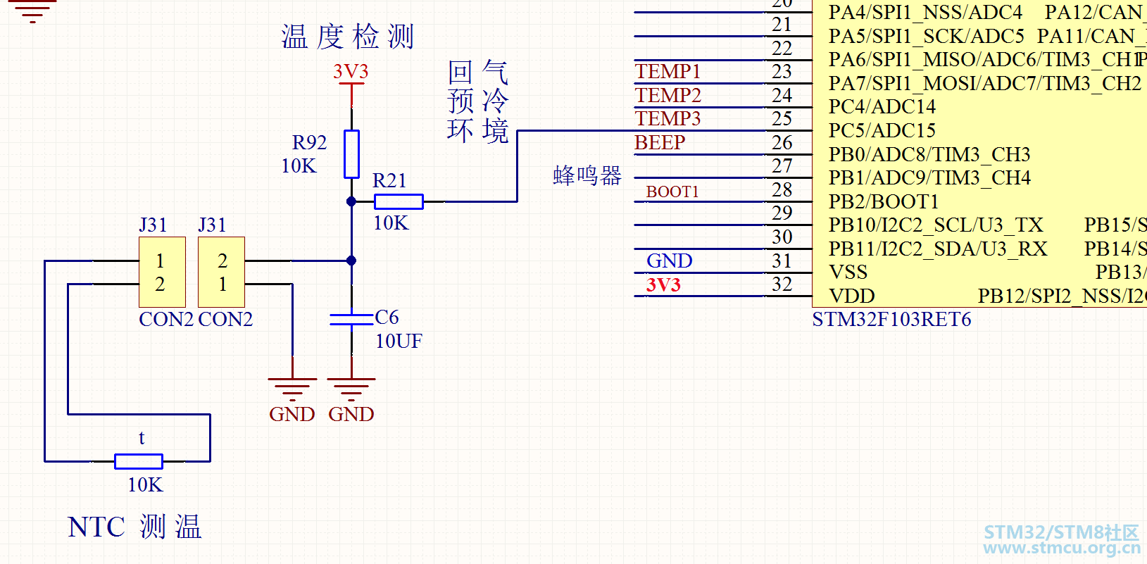

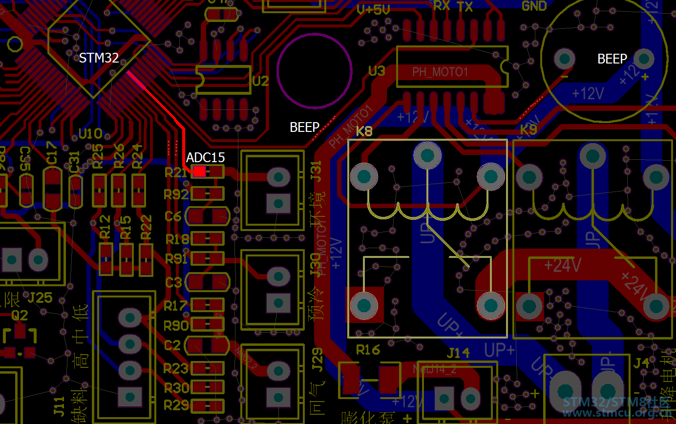

故障描述(有点长):电路见图
我用STM32F103RET6 做了一块制冷机的控制主板,板上有2继电器控制220V交流电通断制冷压缩机及水泵电机,两个的功率小于1000W。
板上有多路ADC采集,3路温度(ADC15,ADC14,ADC7)及1路电压(ADC1),一个蜂鸣器(接ADC8,数字口)。
主板焊好硬件下载程序后装进样机通电测试,正常,,,过了N小时( 时间不确定)后,
STM32芯片的ADC15端口会自动拉成低电平不变了,即该脚电压不再受所接的温度电阻电路的信号电压控制了。。导致温度值测不了了。
感觉这个ADC15端口象被置了0一样。(我断开温度电阻电路还是低,不关外部电路的事)。。。而且样机断电后,重新上电,
这个ADC15端口也是保持一直是低的。不能被重启程序重新配置。象是锁死了,坏了一样。之 后每次开机ADC15均拉低了。

1,BEEP脚是接到UNL2003(12V供电的,继电器驱动IC)的一个输入脚,UNL2003的输出脚接到有源蜂鸣器 。
2,感觉是程 序有问题,,因为我做了多块板,单 片机也换供应商了,型 号也换了RCT6同时测了,板也换厂打了,,,还是那个ADC15有问题 ,,,但程序员不同意。
3,电源是变压器降压整流,再稳压5 V,,再LDO3.3V供电。。。没有死过机或复位。
现在就是就这个ADC有问题。。。。我觉得是不是芯片有配置功能程 序员没吃透?

1000W左右的制冷压缩机和水泵在启动和停止瞬间在继电器触点上的火花干扰足够引起STM32死机,应该加装中间继电器并将这部分设备远离主板。

该隔离隔离,该屏蔽屏蔽。注意开关电源、蜂鸣器、继电器等电磁元件与MCU电路远离。
原理、PCB有必要发一下。

R21有用吗?为什么加上?

R21加上的原因是防止接错线,把高压加到该端口。
