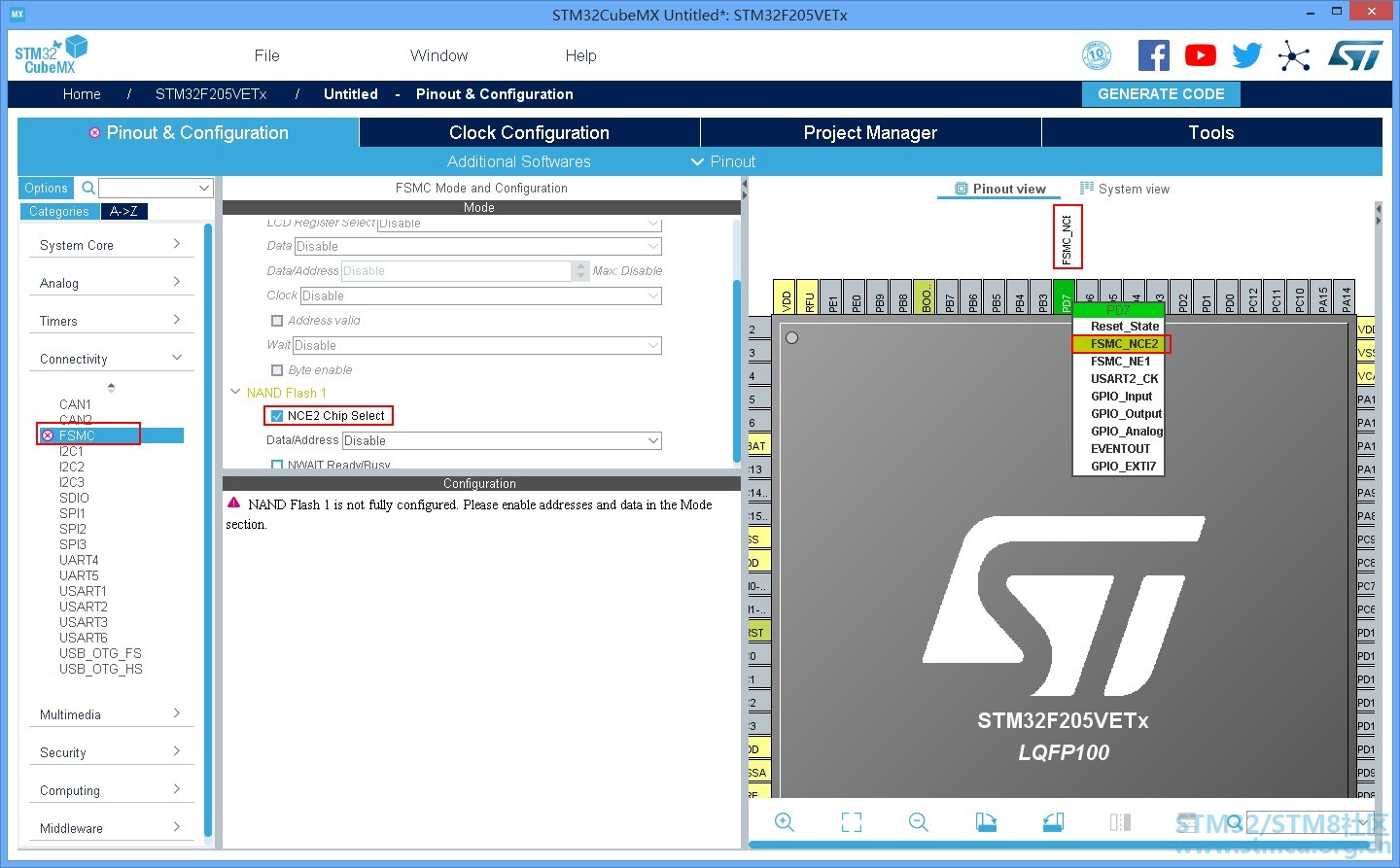

我要把PD7配置成FSMC功能,应该是用这个函数GPIO_PinAFConfig(GPIOD, GPIO_PinSource7 , GPIO_AF_FSMC);
但查手册这个脚的FSMC有两种功能,是要怎么选择这两个功能的呢?

阿吉0757 回答时间:2018-12-24 09:11:17
toofree 发表于 2018-12-24 01:12
请使用STM32CubeMX配置管脚试一下。
谢谢,这个可以用CUBE工程对比一下,不过我是直接用模块建的工程直接用库函数配的,不知道有什么不用
