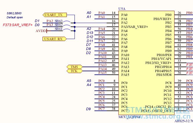

STM32L152CCT6好像没有开发板。楼主是如何与上位机进行USART连接的?先把硬件贴出来看看。
如果是64PIN的板子是连接PA2,PA3,才有虚拟串口可用
