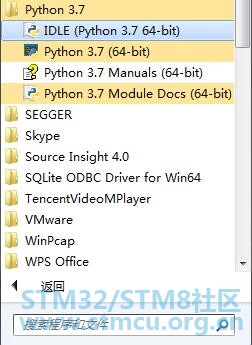

安装完后,运行->开始菜单->Python3.7->IDLE,打开可以使用Python···

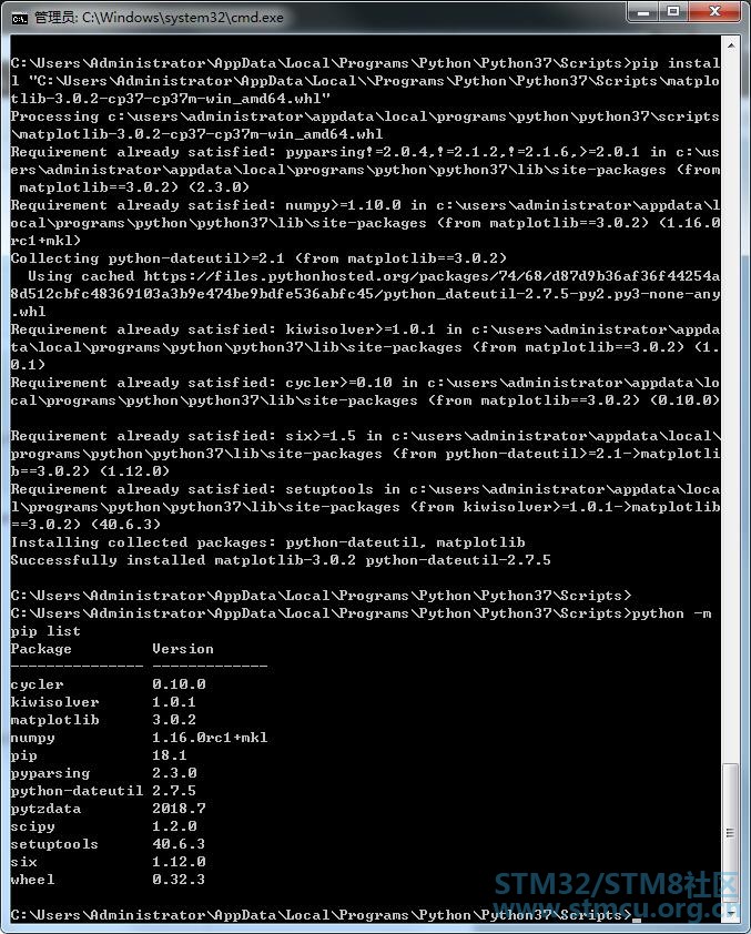

- J: S1 v# n  |4 w安装matplotlib的whl文件:, V5 b9 t  e! D2 c/ |3 N4 }
在Scripts目录下,运行pip命令      pip install C:\Users\Administrator\AppData\Local\Programs\Python\Python37\Scripts\matplotlib-3.0.2-cp37-cp37m-win_amd64.whl
1 b+ U! D' e7 [  C2 x等待successfully installed xxx
7 Q/ v9 C( ~6 C依此安装所需的库
7 g7 {: e- d3 D& Y, Z0 E$ S
" L, r' a6 p5 u  k
$ _7 u0 P/ S6 U' \安装完成后,查看已经安装的whl用     python -m pip list2 n6 `# q( D. g, d

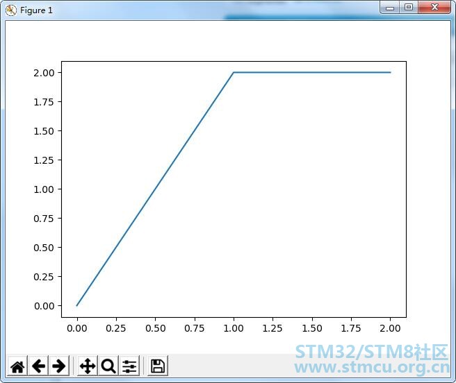

在IDLE里新建一个file运行:9 g8 N8 v/ D5 g( `! R
import matplotlib.pyplot as plt1 C* l5 `3 k4 g" _
plt.plot([0,2,2])  4 ~# V1 e$ x. ]! ?3 _6 x+ ~. Q( ]4 x
plt.show()  7 K/ h& t5 X, B4 x; H" Z

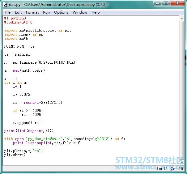

接下来敲了一下书中的代码,初学不精,犯了一个错误,Python是以缩进来界定范围的,同样的代码,就是一堆error···
3 t& h1 S" W! F. F# L& K; k
  1. #! python3# J+ n/ e9 t1 @$ |0 e9 j9 X
  2. #coding=utf-8
    0 |, h9 T3 G; K  C
  3. / A- k; W3 V. A) _% o- [& f9 u5 U
  4. import matplotlib.pyplot as plt * {. T5 T! v& R: Y! ]4 \2 F
  5. import numpy as np
    / S, `: s4 J: ], l( S# m: J
  6. import math& E! ]$ C6 h. \+ O! _' a3 ]+ N# Y
  7. + p  L, i) C8 j; H& T& N) X! s- t% X
  8. #修改本变量可以更改点数,如16、32、64、128等
    % r. a" G% d9 `0 n& z  K
  9. POINT_NUM = 32
    + j2 F  ]% g/ r9 C6 c6 D6 N2 {
  10. + a8 R2 r' \7 O; z& b$ p
  11. pi = math.pi8 d+ C( P# f: Z- Y; \+ `
  12. 0 k# C6 P6 s) W9 n' O
  13. #一个周期 POINT_NUM 个点
    ( b  d# C6 {% r+ ^* d
  14. n = np.linspace(0,2*pi,POINT_NUM)# p& {% }, \  u
  15. + V( ]6 n1 h# R$ J, v( @: T' l5 i
  16. #计算POINT_NUM个点的正弦值
    & Q8 N2 J* P1 ^* K2 A* ?
  17. a = map(math.cos,n)1 ?+ n( ^3 J" Y) F; k8 f. Q# U, G
  18. 7 ^/ Q+ f% F& }5 C" n) Z8 d8 ^
  19. r =[]
    . O8 Y; [7 E- U' J* L6 v  x
  20. for i in a:5 W! b9 t3 M% L4 K
  21.     #调整幅值至在0~1区间0 |5 X: o3 X+ k
  22.     i+=1
    8 j' ]4 U$ Y% c7 B
  23.
    # M/ J  N7 [) C
  24.     #按3.3V电压调整幅值
    3 n6 c. l# I5 n, V- N. K, R; T
  25.     i*= 3.3/2
    * ?% s/ C* w. V7 M. G; Z
  26. 8 r6 m8 o$ p; ~" g
  27.     #求取dac数值,12位dac LSB = 3.3V/2**12 4 a/ c  C1 Z/ \) J
  28.     ri = round(i*2**12/3.3) ( t0 Y. Z( _& {% f% E) g
  29. . U+ N8 ]8 S+ {! u+ h
  30.     #检查参数, O+ S' j, J# O% l5 j, J7 ]4 y
  31.     if ri >= 4095:
    ; e* V/ t) A. q% f) Z+ Q3 u
  32.          ri = 4095
    ! D" x- `' I: Y% M) \
  33. ( h0 }+ t$ p3 R; `
  34.     #得到dac数值序列" r& e5 r3 L; d; D
  35.     r.append( ri )/ Z% j5 ?" u! O- z4 Y# N6 V! _
  36. : `7 Q  }7 @( ~' k
  37. print(list(map(int,r)))) y- |& J& ]7 j$ H/ @1 x
  38. % P- P. z/ z# K+ B) Y
  39. #写入序列到文件6 l% H; q' ^( K1 M1 ^
  40. with open("py_dac_sinWav.c",'w',encoding= 'gb2312') as f:! u- L4 D" c7 G
  41.     print(list(map(int,r)),file= f)
    1 d8 L( u1 f1 p! C8 s: C; n
  42. , t5 c+ K6 B0 r; a5 |" ^  A# O

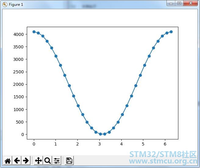

  43. #绘图5 C* E1 O* B, ~1 W$ `# I; E, X
  44. plt.plot(n,r,"-o")% o" w4 V  }% b/ x; j
  45. plt.show()
    0 \1 C* x) O4 K1 m$ @
需要多加注意空格,注意缩进···. T+ n1 H6 `  o. Q
10.jpg 9 n5 [7 Z* Y! _& v. s* N% I
/ Q8 b& v  j  G% s* G
- ^9 M/ y% S  k  k0 `+ U
生成一个cos余弦波形图5 D9 N4 M! V% }( Z; w

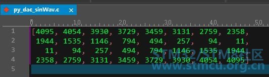

, u, I" x. P: X运行后生成的py_dac_sinWav.c和里面的数据,将数据复制到程序中使用
6 z5 A# K$ W6 D% e 6.jpg   ]6 h2 y3 R! B! U7 z9 j+ m

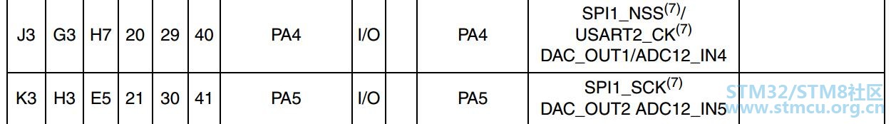

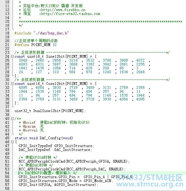

书中大多都是用DMA传输的数据,以后得好好的练练DMA的使用。$ o, T4 s1 O) s' K  W1 F7 ?# g
DAC也是用DMA写的,很棒。
, x: s' L$ J/ A* Z$ P' C- |# \; O 7.jpg 7 L5 a, ]% N; ]4 M
1 s. U8 `7 J) B* @, DDAC输出用的是PA4、PA5,没有找到ZET6的板,引脚兼容,就先用VCT6了1 w+ i4 D$ [+ Z; d  X& J
9.jpg 0 R- |# f& ~  t4 w

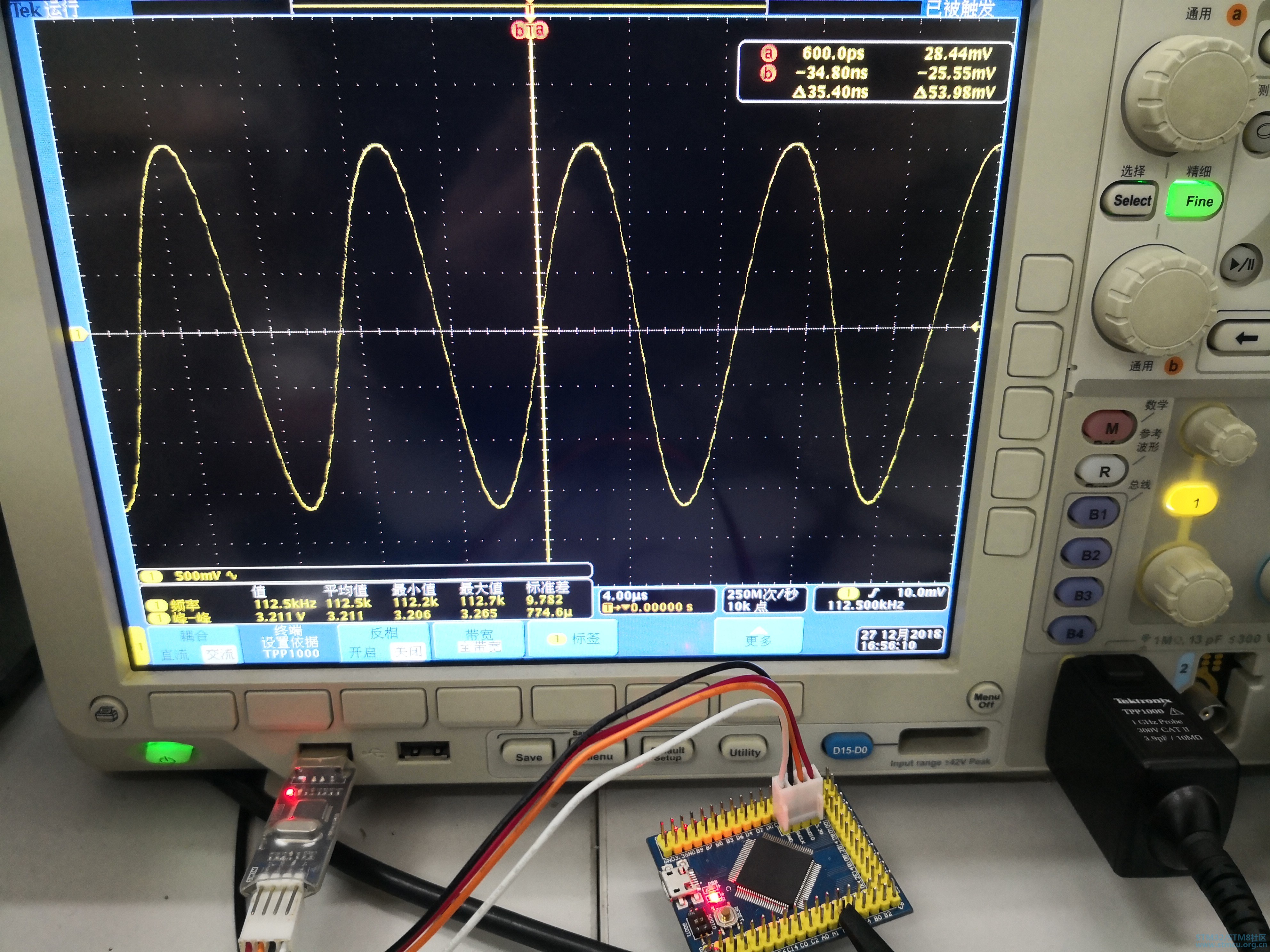

6 D, A9 p7 t! E烧到板子里面,用示波器查看,把采样调高点,还是能看到32点波形的构成的。9 n& h! \0 \; u: C. Q4 |' `! X9 o

disheng4688 回答时间:2018-12-28 08:53:54
问一个问题,为什么下载器插在示波器的USB口上。
BG4RFF 回答时间:2018-12-28 09:13:47
disheng4688 发表于 2018-12-28 08:53$ L8 ?3 s) R$ g" E
8 a5 w( c" Q" ?5 P! e* g, }
那是供电用的
提笔画夕游 回答时间:2018-12-28 13:14:06
