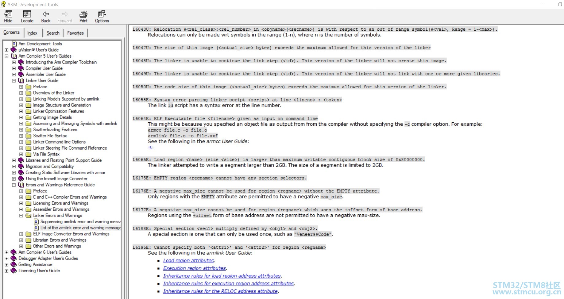

很奇怪,我没有找到关于这一条警告的详细文档。你应该还用的Arm Compiler 5的版本的keil吧。我再Arm Compiler6里面没有查到。你试着打开你的keil上面的help文档,查找一下这里:
