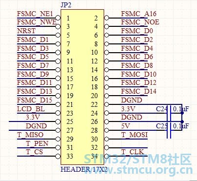

这个问题已经困扰我好几个星期了,恳请大佬能够抽空助我一臂之力。小弟近来打算用stm32f103VET6,通过FSMC总线去驱动2.8寸TFTLCD. LCD的CS,WR,RS,RD等配置如下图所示(具体原理图请下载文件)
现在的情况是代码烧进去,LCD的背光都无法点亮,整个显示屏一片漆黑。背光的引脚LCD_BL在代码LCD_Init()里面,应该是LCD根本就没有初始化成功吧???还是说FSMC配置错误也会影响到LCD背光的工作???  以下我给出了FSMC配置的部分代码,具体代码请下载文件

我把LCD_BL拿出LCD_Init()函数去重新配置就可以点亮LCD的背光。我现在已经开始怀疑是不是硬件有问题了。。。。

zhjb1 回答时间:2018-12-31 17:06:59
可以这样试试,或直接赋值到PB_0一个电平[高或低],如果怀疑硬件,则用一个电阻串接到电源给PB_0就可以了。

TLLED 回答时间:2018-12-31 21:00:28
背光硬件是用三级管控制?
可以在程序中执行PE1电平翻转来看下背光是否可以闪烁

五哥1 回答时间:2018-12-31 23:20:42
背光就相当于一个LED灯,你按照LED的点亮程序来测试,你的晶振没有问题吧,分部调试时候,在哪个地方停止了?

cllmxdsdo 回答时间:2019-1-1 09:09:09
五哥1 发表于 2018-12-31 23:20
背光就相当于一个LED灯,你按照LED的点亮程序来测试,你的晶振没有问题吧,分部调试时候,在哪个地方停止了 ...
我配置完LCD背光引脚后,输出高电平是可以点亮背光的.但是我如果LCD背光引脚和FSMC配置一起配置完之后,然后在背光脚在输出高电平已经没有用了。应该是配置FSMC那一块出错了。主函数里是卡在LCD_Init()里了。
cllmxdsdo 回答时间:2019-1-1 09:11:25
TLLED 发表于 2018-12-31 21:00
背光硬件是用三级管控制?
可以在程序中执行PE1电平翻转来看下背光是否可以闪烁 ...
单独配置完然后输出高电平可以点亮的,但是如果把它和FSMC配置放一起,然后在输出高电平就没反应了
cllmxdsdo 回答时间:2019-1-1 09:13:47
zhjb1 发表于 2018-12-31 17:06
可以这样试试,或直接赋值到PB_0一个电平[高或低],如果怀疑硬件,则用一个电阻串接到电源给PB_0就可以了。 ...
试了,如果在设置完背光脚后,输出高电平是可以点亮的,应该是FSMC配置的问题
cllmxdsdo 回答时间:2019-1-1 21:19:06
解决了,卡死在printf那里,我注释掉就OK了
五哥1 回答时间:2019-1-23 01:46:08
没有用串口,改的程序?这个现象我也出现过。
