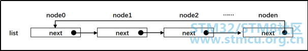

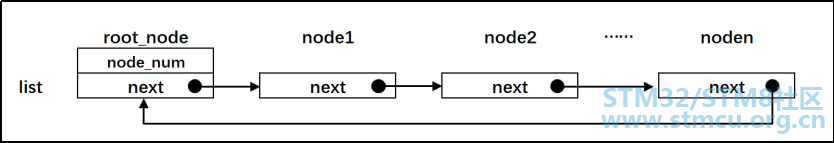

1.1.1  单向链表1. 链表的定义
单向链表示意图具体见图 6-2。该链表中共有n个节点,前一个节点都有一个箭头指向后一个节点,首尾相连,组成一个圈。
file:///C:\Users\limei\AppData\Local\Temp\ksohtml\wps811.tmp.jpg
图 6-2 单向链表
5 w2 Y! w$ f3 X
节点本身必须包含一个节点指针,用于指向后一个节点,除了这个节点指针是必须有的之外,节点本身还可以携带一些私有信息,怎么携带?

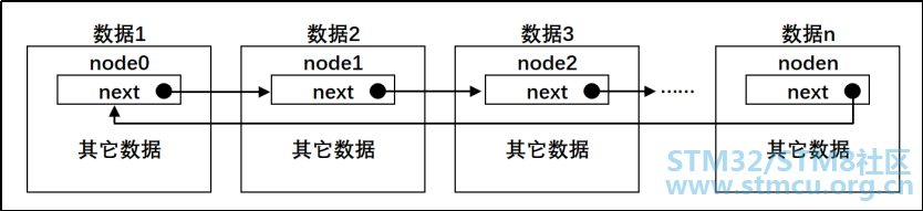

在代码清单 61除了struct node *next 这个节点指针之外,剩下的成员都可以理解为节点携带的数据,但是这种方法很少用。通常的做法是节点里面只包含一个用于指向下一个节点的指针。要通过链表存储的数据内嵌一个节点即可,这些要存储的数据通过这个内嵌的节点即可挂接到链表中,就好像晾衣架的钩子一样,把衣服挂接到晾衣架中,具体的伪代码实现见代码清单 6-2,具体的示意图见图 6-3。
代码清单 62节点内嵌在一个数据结构中
1 /* 节点定义 */
2 struct node
3 {
4     struct node *next;        /* 指向链表的下一个节点 */
5 }
6
7 struct userstruct
8 {
9     /* 在结构体中,内嵌一个节点指针,通过这个节点将数据挂接到链表 */
10     struct node *next;
11     /* 各种各样......,要存储的数据 */
12 }
! |; b# Q% B8 P& D: Z  O# ~. j$ w) Q/ A3 Q4 U6 V
图 6-3 节点内嵌在一个数据结构中

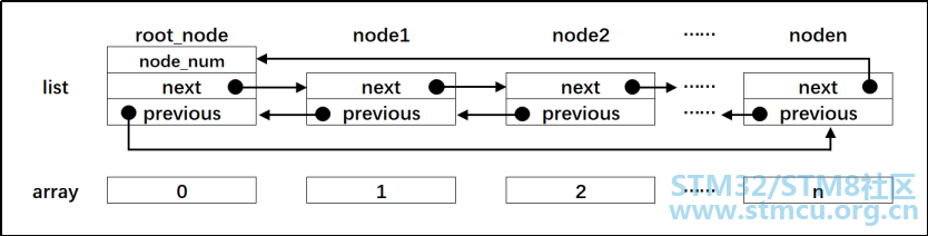

1.1.2  双向链表

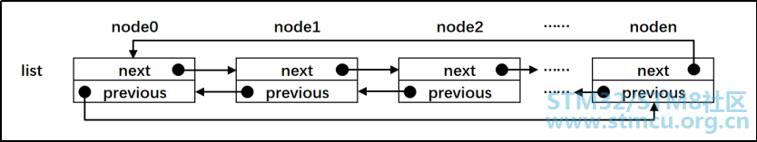

双向链表与单向链表的区别就是节点中有两个节点指针,分别指向前后两个节点,其它完全一样。有关双向链表的文字描述参考单向链表小节即可,有关双向链表的示意图具体见图 6-5。
图 6-5 双向链表
1.1.3  链表与数组的对比
在很多公司的嵌入式面试中,通常会问到链表和数组的区别。在C语言中,链表与数组确实很像,两者的示意图具体见图 66,这里以双向链表为例。
7 [# E# x9 f; Y& x( s
图 6-6 链表与数组的对比
链表是通过节点把离散的数据链接成一个表,通过对节点的插入和删除操作从而实现对数据的存取。而数组是通过开辟一段连续的内存来存储数据,这是数组和链表最大的区别。数组的每个成员对应链表的节点,成员和节点的数据类型可以是标准的C类型或者是用户自定义的结构体。数组有起始地址和结束地址,而链表是一个圈,没有头和尾之分,但是为了方便节点的插入和删除操作会人为的规定一个根节点。

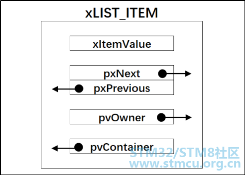

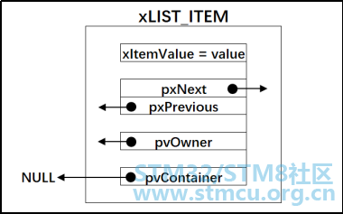

1.2.1  实现链表节点1. 定义链表节点数据结构
链表节点的数据结构在list.h中定义,具体实现见代码清单 63,节点示意图具体见图 67。
代码清单 63 链表节点数据结构定义
1 struct xLIST_ITEM
2 {
3     TickType_t xItemValue;           /* 辅助值,用于帮助节点做顺序排列 */  (1)
4     struct xLIST_ITEM *  pxNext;     /* 指向链表下一个节点 */            (2)
5     struct xLIST_ITEM *  pxPrevious; /* 指向链表前一个节点 */            (3)
6     void * pvOwner;                        /* 指向拥有该节点的内核对象,通常是TCB */(4)
7     void *  pvContainer;                /* 指向该节点所在的链表 */           (5)
8 };
9 typedef struct xLIST_ITEM ListItem_t; /* 节点数据类型重定义 */           (6)
' F1 y% n4 X; T
; p, ^) J$ V1 b, k; c$ c
图 6-7节点示意图
代码清单 63(1):一个辅助值,用于帮助节点做顺序排列。该辅助值的数据类型为TickType_t,在FreeRTOS中,凡是涉及到数据类型的地方,FreeRTOS都会将标准的C数据类型用typedef 重新取一个类型名。这些经过重定义的数据类型放在portmacro.h(portmacro.h第一次使用需要在include文件夹下面新建然后添加到工程freertos/source这个组文件)这个头文件,具体见代码清单 64。代码清单 64中除了TickType_t外,其它数据类型重定义是本章后面内容需要使用到,这里统一贴出来,后面将不再赘述。

代码清单 63(2):用于指向链表下一个节点。
代码清单 63(3):用于指向链表前一个节点。
代码清单 63(4):用于指向该节点的拥有者,即该节点内嵌在哪个数据结构中,属于哪个数据结构的一个成员。
代码清单 63(5):用于指向该节点所在的链表,通常指向链表的根节点。
代码清单 63(6):节点数据类型重定义。

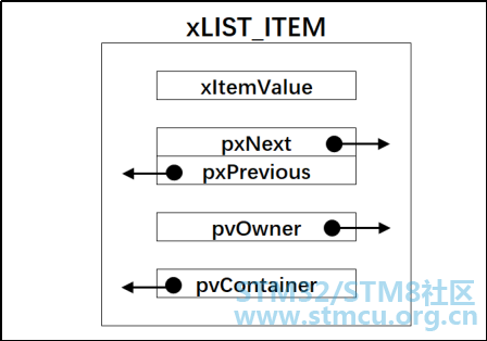

2. 链表节点初始化
链表节点初始化函数在list.c中实现,具体实现见代码清单 66。
代码清单 66 链表节点初始化
1 void vListInitialiseItem( ListItem_t * const pxItem )
2 {
3     /* 初始化该节点所在的链表为空,表示节点还没有插入任何链表 */
4     pxItem->pvContainer = NULL; (1)
5 }
代码清单 66(1):链表节点ListItem_t总共有5个成员,但是初始化的时候只需将pvContainer初始化为空即可,表示该节点还没有插入到任何链表。一个初始化好的节点示意图具体见图 68。

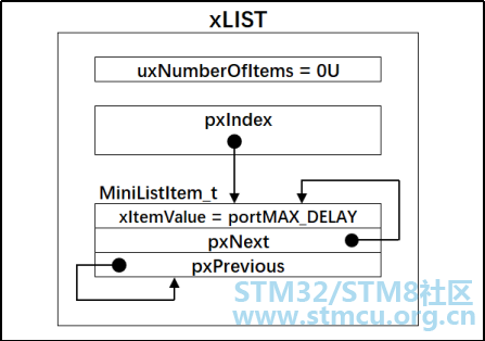

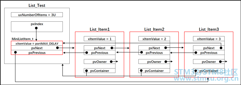

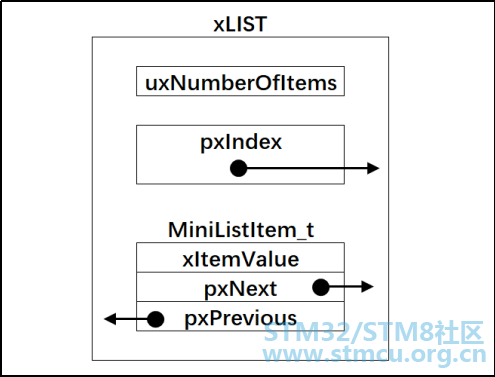

1.2.2  实现链表根节点1. 定义链表根节点数据结构
链表根节点的数据结构在list.h中定义,具体实现见代码清单 67,根节点示意图具体见图 67。
代码清单 67 链表根节点数据结构定义
1 typedef struct xLIST
2 {
3     UBaseType_t uxNumberOfItems;    /* 链表节点计数器 */         (1)
4     ListItem_t *  pxIndex;                /* 链表节点索引指针 */       (2)
5     MiniListItem_t xListEnd;                /* 链表最后一个节点 */       (3)
6 } List_t;
: w8 B9 ]6 t/ s) Q2 Y' D
- [0 \( }8 p" r% t
代码清单 68 根节点示意图
代码清单 67(1):链表节点计数器,用于表示该链表下有多少个节点,根节点除外。
代码清单 67(2):链表节点索引指针,用于遍历节点。
代码清单 67(3):链表最后一个节点。我们知道,链表是首尾相连的,是一个圈,首就是尾,尾就是首,这里从字面上理解就是链表的最后一个节点,实际也就是链表的第一个节点,我们称之为生产者。该生产者的数据类型是一个精简的节点,也在list.h中定义,具体实现见。

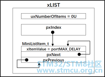

链表节点初始化函数在list.c中实现,具体实现见代码清单 610,初始化好的根节点示意图具体见。
代码清单 610 链表根节点初始化
1 void vListInitialise( List_t * const pxList )
2 {
3     /* 将链表索引指针指向最后一个节点 */(1)
4     pxList->pxIndex = ( ListItem_t * ) &( pxList->xListEnd );
5
6     /* 将链表最后一个节点的辅助排序的值设置为最大,确保该节点就是链表的最后节点 */(2)
7     pxList->xListEnd.xItemValue = portMAX_DELAY;
8
9     /* 将最后一个节点的pxNext和pxPrevious指针均指向节点自身,表示链表为空 */(3)
10     pxList->xListEnd.pxNext = ( ListItem_t * ) &( pxList->xListEnd );
11     pxList->xListEnd.pxPrevious = ( ListItem_t * ) &( pxList->xListEnd );
12
13     /* 初始化链表节点计数器的值为0,表示链表为空 */(4)
14     pxList->uxNumberOfItems = ( UBaseType_t ) 0U;
15 }
' b5 |( B3 L0 J; c" x
$ @, S7 D" |, R0 G
图 6-9 根节点初始化
代码清单 610 (1):将链表索引指针指向最后一个节点,即第一个节点,或者第零个节点更准确,因为这个节点不会算入节点计数器的值。
代码清单 610 (2):将链表最后(也可以理解为第一)一个节点的辅助排序的值设置为最大,确保该节点就是链表的最后节点(也可以理解为第一)。
代码清单 610 (3):将最后一个节点(也可以理解为第一)的pxNext和pxPrevious指针均指向节点自身,表示链表为空。
代码清单 610 (4):初始化链表节点计数器的值为0,表示链表为空。

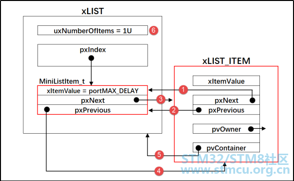

3. 将节点插入到链表的尾部
将节点插入到链表的尾部(可以理解为头部)就是将一个新的节点插入到一个空的链表,具体代码实现见代码清单 611,插入过程的示意图见图 610。
代码清单 611 将节点插入到链表的尾部
1 void vListInsertEnd( List_t * const pxList, ListItem_t * const pxNewListItem )
2 {
3     ListItem_t * const pxIndex = pxList->pxIndex;
4
5     pxNewListItem->pxNext = pxIndex;                        ①
6     pxNewListItem->pxPrevious = pxIndex->pxPrevious;         ②
7     pxIndex->pxPrevious->pxNext = pxNewListItem;              ③
8     pxIndex->pxPrevious = pxNewListItem;                        ④
9
10     /* 记住该节点所在的链表 */
11     pxNewListItem->pvContainer = ( void * ) pxList;          ⑤
12
13     /* 链表节点计数器++ */
14     ( pxList->uxNumberOfItems )++;                              ⑥
15 }

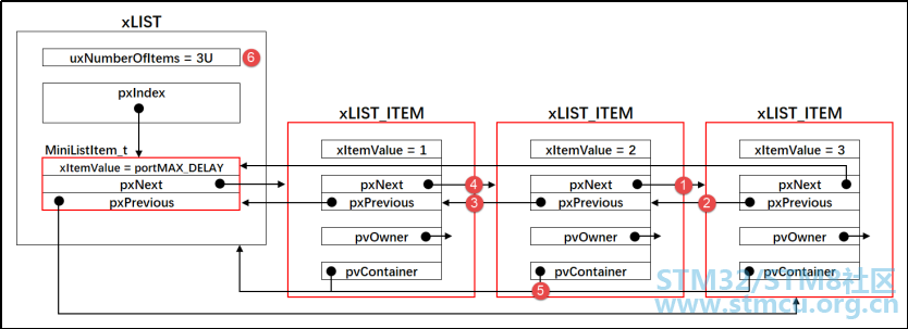

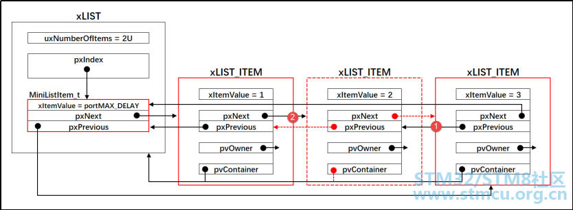

将节点按照升序排列插入到链表,如果有两个节点的值相同,则新节点在旧节点的后面插入,具体实现见代码清单 612。
代码清单 612 将节点按照升序排列插入到链表
1 void vListInsert( List_t * const pxList, ListItem_t * const pxNewListItem )
2 {
3     ListItem_t *pxIterator;
4
5     /* 获取节点的排序辅助值 */
6     const TickType_t xValueOfInsertion = pxNewListItem->xItemValue; (1)
7
8     /* 寻找节点要插入的位置 */   (2)
9     if ( xValueOfInsertion == portMAX_DELAY )
10     {
11         pxIterator = pxList->xListEnd.pxPrevious;
12     }
13     else
14     {
15         for ( pxIterator = ( ListItem_t * ) &( pxList->xListEnd );
16                 pxIterator->pxNext->xItemValue <= xValueOfInsertion;
17                 pxIterator = pxIterator->pxNext )
18         {
19             /* 没有事情可做,不断迭代只为了找到节点要插入的位置 */
20         }
21     }
22      /* 根据升序排列,将节点插入 */                           (3)
23     pxNewListItem->pxNext = pxIterator->pxNext;              ①
24     pxNewListItem->pxNext->pxPrevious = pxNewListItem;     ②
25     pxNewListItem->pxPrevious = pxIterator;                  ③
26     pxIterator->pxNext = pxNewListItem;                       ④
27
28     /* 记住该节点所在的链表 */
29     pxNewListItem->pvContainer = ( void * ) pxList;         ⑤
30
31     /* 链表节点计数器++ */
32     ( pxList->uxNumberOfItems )++;                             ⑥
33 }
- A, L, V5 c' z0 J  u5 x
图 6-11 将节点按照升序排列插入到链表
代码清单 612(1):获取节点的排序辅助值。
代码清单 612(2):根据节点的排序辅助值,找到节点要插入的位置,按照升序排列。
代码清单 612(3):按照升序排列,将节点插入到链表。假设将一个节点排序辅助值是2的节点插入到有两个节点的链表中,这两个现有的节点的排序辅助值分别是1和3,那么插入过程的示意图具体见图 611。

代码清单 615(1):定义链表根节点,有根了,节点才能在此基础上生长。
代码清单 615(2):定义3个普通节点。
代码清单 615(3):链表根节点初始化,初始化完毕之后,根节点示意图见图 613。
: D7 J/ S0 D! T% B0 b1 |( d8 }& @
图 613链表根节点初始化
代码清单 615(4):节点初始化,初始化完毕之后节点示意图见图 614,其中xItemValue等于你的初始化值。
图 614 链表节点初始化
代码清单 615(5):将节点按照他们的排序辅助值做升序排列插入到链表,插入完成后链表的示意图见图 615。
1 u* l) ~4 X8 \, z; f, }
图 615 节点按照排序辅助值做升序排列插入到链表
1.3.1  实验现象

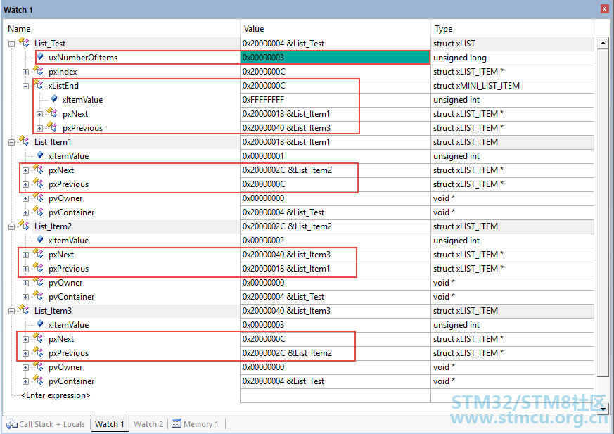

实验现象如图 615所示,但这好像是我得出的结论,是否有准确的数据支撑?有的,我们可以通过软件仿真来证实。
将程序编译好之后,点击调试按钮,然后全速运行,再然后把List_Test、List_Item1 、List_Item2和 List_Item3这四个全局变量添加到观察窗口,然后查看这几个数据结构中pxNext和pxPrevious的值即可证实图图 615是正确的,具体的仿真数据见图 616。
) ^& {: g4 v0 |+ t  @, L
图 616 节点按照排序辅助值做升序排列插入到链表软件仿真数据
) R6 G4 A: I/ y" E! u5 I5 l$ K% ^$ `' l7 ~  s8 O$ @; Z
