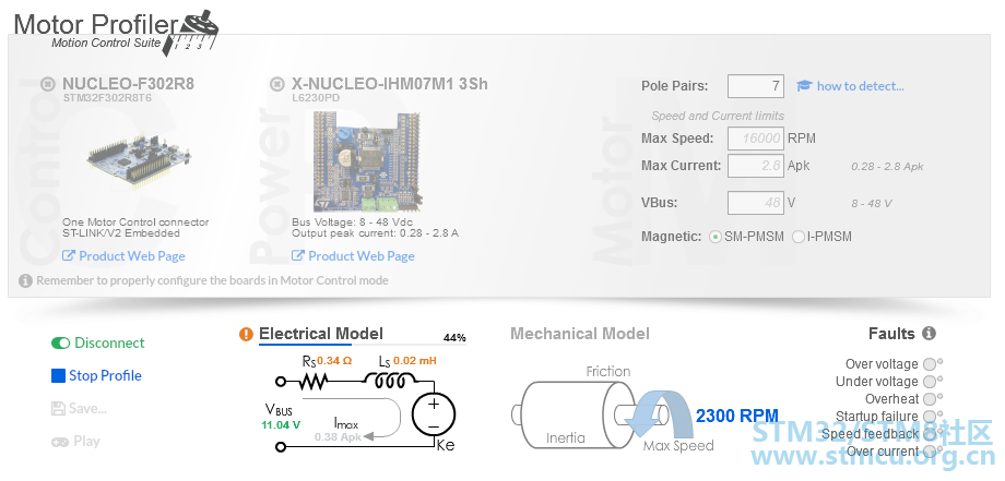

mmuuss586 回答时间:2019-1-9 11:15:58
点击测试电机参数后等待测试完成(也可停止测试)9 M  [+ I2 C+ m. X& }
13.png , p" C3 L$ Y2 y$ h( [5 _) [
6 c; w! e* R8 g7 n7 {! \  s/ U

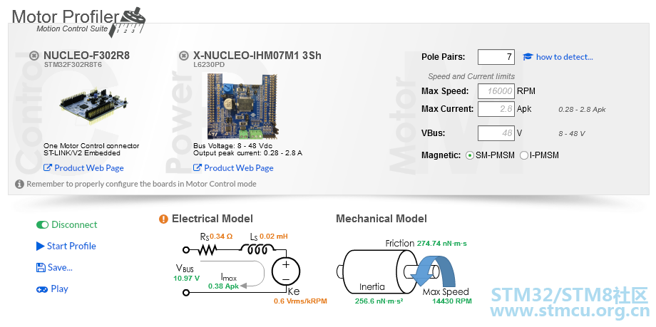

mmuuss586 回答时间:2019-1-9 11:16:33
测试完成后如下图所示(测试不成功的话就重新测试下),( b( \" D# r( i, z4 c: j
测试成功的话Save和Play按钮功能有效,测试完成后同个电机每次的参数有有些差异,但差别不大$ l" a7 O, M- F$ W! y, l6 G
% w6 _  d6 s% ?* T9 ~. L2 h' [, R/ e) n
$ _  v9 q& U- \  r  O

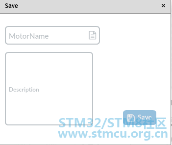

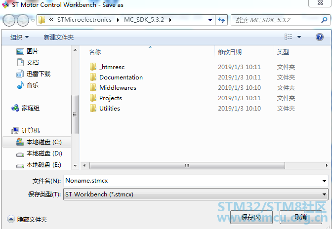

点击Save保存电机参数后如下图,
' @# G2 p; i3 O! }5 C+ W输入名字后保存即可(路径不可选,保存在默认路径下),
* U5 G5 O, i- Q# M4 R通过MotorControl Workbench生成库的电流环PID参数相关根据电机参数算出来的
7 d- F) ~4 r& M0 a* U, f! v3 N 16.png . W* R9 x2 T/ i- B: W

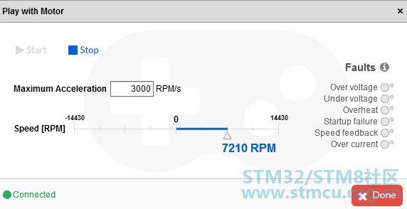

mmuuss586 回答时间:2019-1-9 11:20:07
点击Play后,再点击Start即可让电机转动,通过调节中间箭头调节转速,$ G% J9 T! b: t' O
点Stop按钮停止转动,点Done按钮关闭界面(如电机在转动则停止转动),1 O9 d2 J& |- g, ?" E5 f9 o
如遇干扰等原因连接不成功,可点左下角按钮重新连接。* n# n$ x/ f+ ]
由于是高速电机,加速度和目标转速不要设置过低,否则转不起来。% X6 E9 d" l9 u+ X
17.png ! B5 _* P  o1 F: H. ]

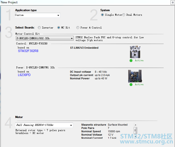

mmuuss586 回答时间:2019-1-9 11:21:29
关闭电机并退出电机测试回到Workbench主界面,点击New Project新建工程,选MC Kit并选择相应的板子和配套的电机参数(也可自定义)
7 }3 s1 V! s; J( Q% [$ m" Q 18.png * ?: b/ D1 v* d" r( J. F

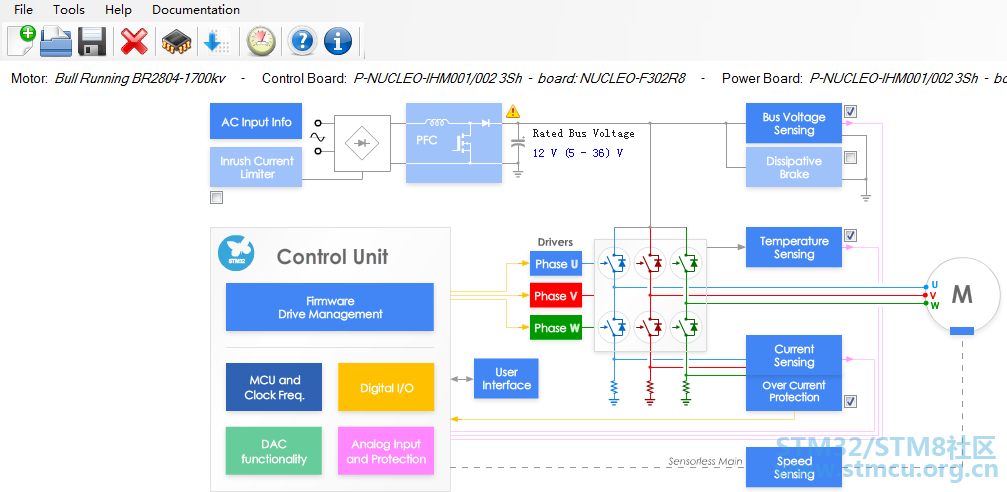

点击OK跳到工程硬件配置窗口界面,如下图所示,可更改相关默认参数

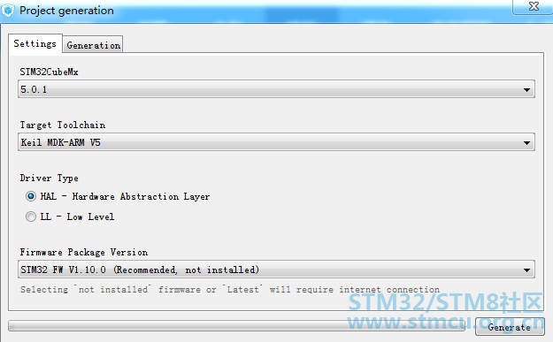

mmuuss586 回答时间:2019-1-9 11:22:47
所有参数设置完成后或不设置,点击生成按钮生成相应的工程文件(向下箭头)

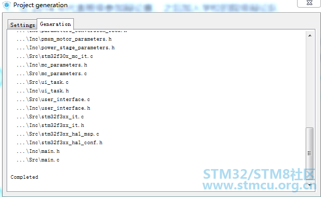

mmuuss586 回答时间:2019-1-9 11:24:24
点击保存按钮后如下图所示,可生成相关的软件工程(MDK或IAR)
" ]5 g9 s- n# y8 z4 h* U/ a  L. w9 N! W% t, y2 O( s& u1 M
mmuuss586 回答时间:2019-1-9 11:25:36
生成完后如下图所示,会显示Completed 23.png + }/ K& d5 K2 o2 J" B2 U

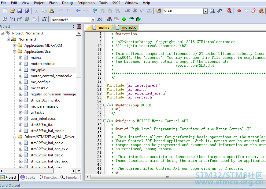

找到刚才生成的文件夹下的工程文件,打开MDK工程,如下图所示 24.png 2 D' N/ u% b  S

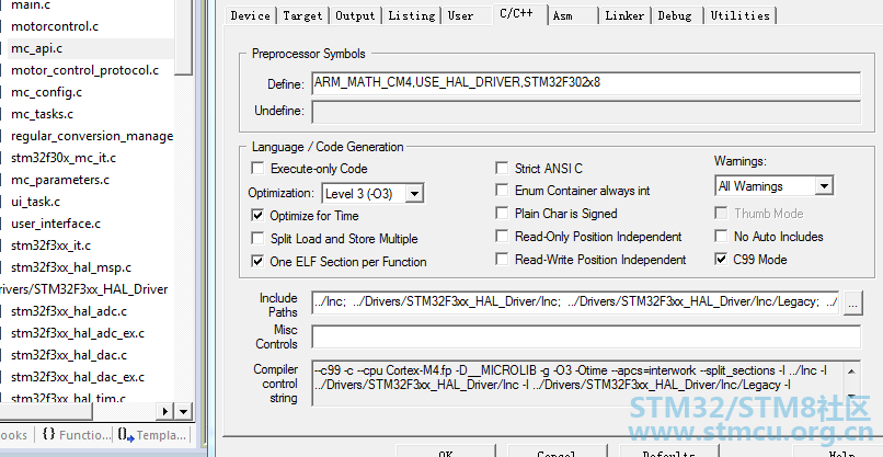

mmuuss586 回答时间:2019-1-9 11:27:24
优化等级设置成最高(设的太低,FOC库会运行报错,导致电机转不起来),并编译下工程6 ~7 ?( M; C) ]1 _% @
25.png 1 f  _" H3 p0 ^# p

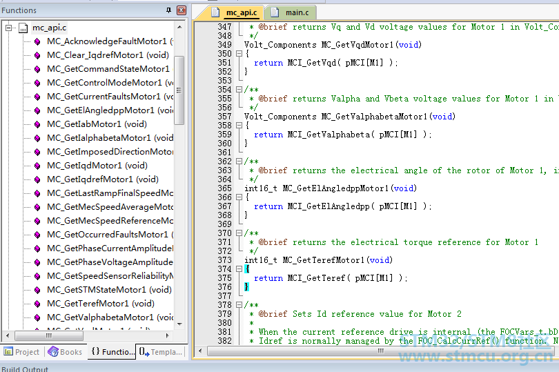

mmuuss586 回答时间:2019-1-9 11:27:51
在mc_api.c中有一系列函数来实现对电机的控制,主要调用mc_api.c里的一些函数0 e; [3 G) B# P" F7 p0 M
26.png ) `! y; [' O" h$ J1 _! ~
9 K; n7 W2 w0 f2 r- T
mmuuss586 回答时间:2019-1-9 11:28:18
mc_api.c中常用函数
: y! r& @5 f7 b& K( o1 `* a, n- S) J0 s. W8 l+ d# `& {/ d
MC_StartMotor1; i' Q& o9 d* s3 C
MC_StopMotor1
' Y! B7 `% g( PMC_ProgramSpeedRampMotor1" z. k2 a+ {# k4 k/ ^
MC_ProgramTorqueRampMotor1
9 U' f+ D) b2 I9 X& ]$ O5 SMC_GetMecSpeedReferenceMotor1
) N8 \3 u; k7 n8 jMC_GetMecSpeedAverageMotor1
" Q" B; F  ?+ t" g$ ?1 b0 dMC_GetSTMStateMotor1# L- w) {# x% a4 {5 p) O$ r
MC_GetOccurredFaultsMotor1
* P  ]# p( d' G$ l5 E; nMC_AcknowledgeFaultMotor15 o& R! _; M" m+ k% I5 L
MC_GetImposedDirectionMotor18 e' d: N* s% B- |
mmuuss586 回答时间:2019-1-9 11:29:07
MC_StartMotor1();  //电机启动8 H, H+ a& @  S7 U
如果Motor1为IDLE状态,该命令立即执行启动电机,返回值true,反之返回命令丢弃返回false。9 {: ?. Q7 c: c) Q: v+ a( v
bool MC_StartMotor1(void); W9 N7 e. M! h! h$ o" L! {, a
- a5 {" @  r/ Q0 L9 ?4 q0 h        return MCI_StartMotor( pMCI[M1] );- \& E$ O9 H& F) l. u! w1 r0 R, i
}. R" E8 w4 @; P6 W
1 ^: q6 |) J+ {7 u8 q; qMC_StopMotor1();  //电机停止- u1 @" K) R  f- ?4 g
如果Motor1为RUN或START状态,该命令立即执行停止电机,反之被丢弃。
) m+ I9 X" |; h+ M' h$ J2 Bbool MC_StopMotor1(void)
! A9 _1 c3 ~3 |! n* Y0 i* i1 k, W- j1 }{3 \3 x  [& w; A- c
        return MCI_StopMotor( pMCI[M1] );4 j7 ?! U, g3 K% t
}! A9 E$ @5 f2 `& C; H6 h% T  R
