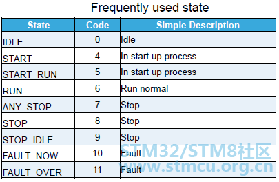

mmuuss586 回答时间:2019-1-9 11:32:25
Motor1State=MC_GetSTMStateMotor1(); //获取Motor1状态机的电机状态5 ^1 |  n* p% S3 {/ l
State_t  MC_GetSTMStateMotor1(void)
! U5 p( k/ }4 [; Y- Y, k0 r{! S0 p, t  o) y
        return MCI_GetSTMState( pMCI[M1] );
, ]) o: m5 W0 w" z2 o; H7 s+ d}
5 s+ Y$ \! T0 \3 S( w9 h/ F 27.png + [  R; R7 c0 ~! Z9 X- F

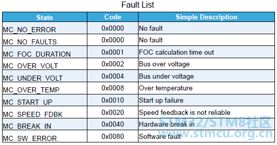

mmuuss586 回答时间:2019-1-9 11:34:31
Motor1Faults=MC_GetOccurredFaultsMotor1();//获取Motor1发生过的故障代码        # {4 v+ S; C2 k
uint16_t MC_GetOccurredFaultsMotor1(void)& E2 T% b3 x0 s' E1 N
{/ D" N1 u5 N0 J8 d% z$ K! m8 j
        return MCI_GetOccurredFaults( pMCI[M1] );
( b( w& h8 }. G7 v' h- b! _+ R6 G}
8 ^. n" U4 \5 V, S/ N) a 28.png " B/ l5 X- P. U( z# S

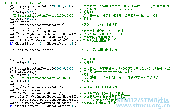

mmuuss586 回答时间:2019-1-9 11:35:16
main函数while循环代码示例:' Y% i7 W$ `2 t. `# A
9 |% k6 w1 h% ~, U
1、电机以3000rpm运行,加速时间为2S;) @/ i2 G) Z* e( r& v1 _$ i
2、程序启动电机运行,运行速度为3000rpm,在10S后停止转动;
' P& j6 ]  G" L8 z3、电机停止前,读取电机相关参数(方向、速度、故障等);# E. T5 d, L- b$ l( A0 P8 g
4、电机故障处理;
5 p* q: \6 b8 `0 k0 u( Y5、停止1S后电机重新运行,速度依然是3000rpm,不过速度为-3000rpm;4 h2 P# Y5 u* |7 C$ ?5 u% c' J
6、以上过程重复操作。
( Y% ?( _2 Q5 \* b" M) o3 y9 l
mmuuss586 回答时间:2019-1-9 11:35:39
参考代码截图# v# B* f- d* T/ Q" P' h7 J
29.png ' w& f/ S- L  H/ }7 U  G. Z

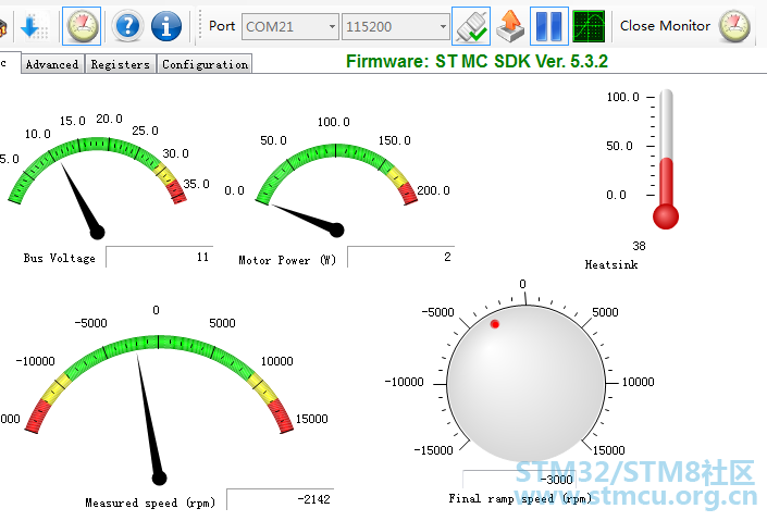

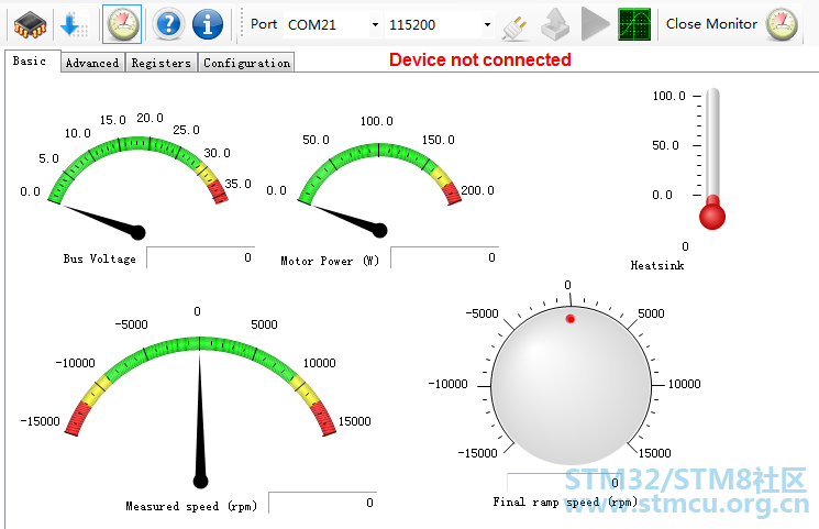

mmuuss586 回答时间:2019-1-9 11:40:20
点击connect按钮先进行连接,如连接不上按下板子上黑色复位按钮或更换串口端口号先进行测试。
- w* R+ B1 J4 w/ d 32.png ; _. @% O7 b, r4 h7 B
连接后如下图所示(可以看到SDK 5.3版本)$ G9 R# W6 B1 a/ D5 J
6 t3 o" ^7 f" Q# u% J6 }! z5 k% W+ X. y1 z, `
mmuuss586 回答时间:2019-1-9 11:40:56
点Basic界面,可以看到板子的一些参数,也可以对板子进行启动、停止、清除故障等操作& g/ u8 U( ]) I0 E9 w9 ?
35.png ( l# O& U7 T! c3 x6 r7 a
2 \0 R: {+ {  l$ n* @7 f7 J' Z

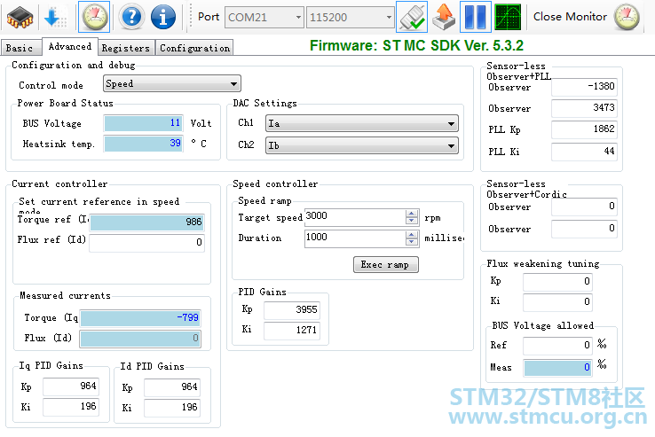

mmuuss586 回答时间:2019-1-9 11:41:36
点Advaced界面,可以看到PID一些参数以及速度或转矩模式,% }7 _! A' T5 G, w/ u
也可以对板子进行启动、停止、清除故障及模式切换等操作2 g3 m- [# b1 b6 S
35.png : r8 J/ ~' T# w% E6 |* ~) C
/ a( Q6 |* o& U0 g" h1 T. Q: ?

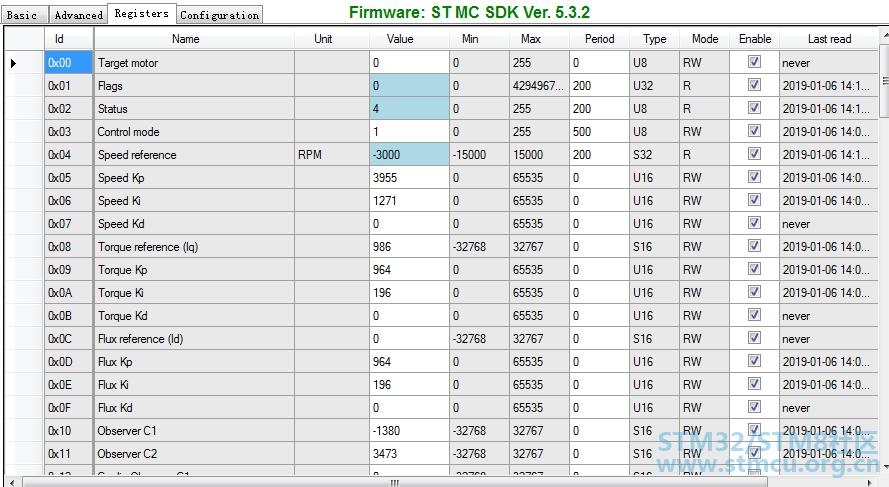

mmuuss586 回答时间:2019-1-9 11:42:55
点Registers界面,可以看到PID、寄存器等相关参数以及最后读取参数时间等$ K/ K/ L- d1 w9 i1 m
36.png ' l- c) ]9 u$ \4 z
2 h- ?; i4 O7 Y; [5 z

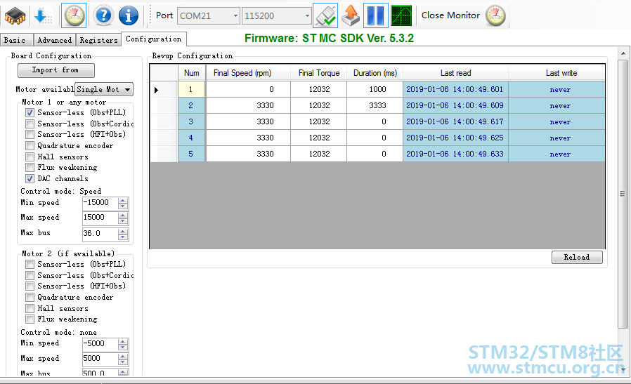

mmuuss586 回答时间:2019-1-9 11:43:31
9 V+ w" U1 k- [7 Q: _

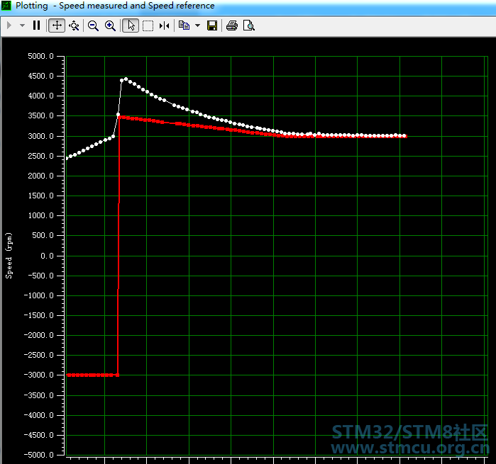

mmuuss586 回答时间:2019-1-9 11:44:14
点Plotter按钮,观察电机的转速运行曲线 38.png . V0 o& S# Y9 D; a
mmuuss586 回答时间:2019-1-9 11:44:38
打开后如下图所示4 w* ~6 n+ k+ _$ K# M
# v! C, l/ f3 S1 `. }
