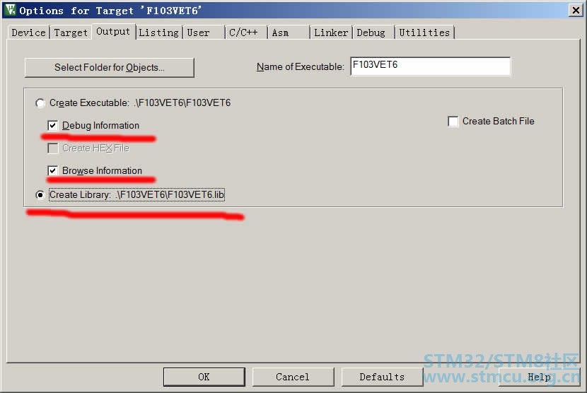

KEIL uVisison的默认编译配置如图1:
第一种配置:默认配置编译速度慢,编译库文件大,如图1所示:用时60秒$ s" ^- n- ^# H# P; B( J

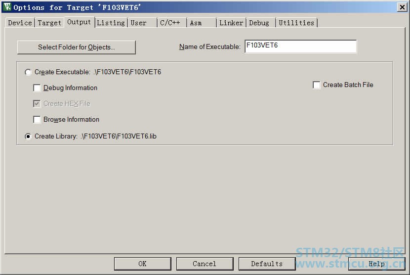

第二种配置:去掉Debug Information和BrowseInformation后的配置图如图2所示:用时18秒[去掉HEX输出,与三一样17秒]8 t/ a2 I3 V. I" u5 |# H" z

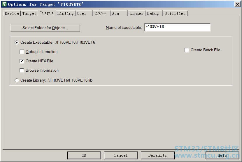

第三种配置:仅输出为库文件,其它都去掉,配置见下图3所示:用时
17秒

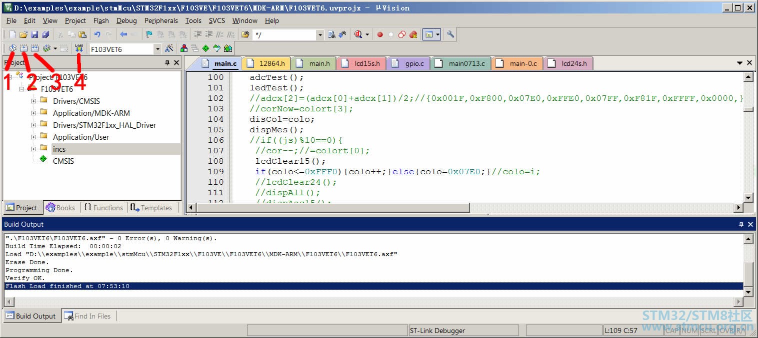

二、   编译下载方式
见下图4
图左上有4个与编译有关的按钮。
1是C编译,仅检查C语言正确与否。在修改书写了新的C语言之后,按此键检查,所以很快!
2是仅对项目中修改过的文件进行检查和编译,速度也非常快!
3是对项目所有文件检查和编译,当工程文件较大时会发现速度非常慢,有时可以让人晕睡过去的感觉。
4是将编译过的生成可以下载到机器里的按键,速度较快。
由上可知最慢的是3。
A. 当新导入一个工程,拿STM来说,STM32CubeMX生成的项目,首次必须全部编译——按3键,再下载!
B. 当项目已经过编译后,再修改其中的某个或多个文档,如果想C检查,按1键,或直接按2键,通过后,再按4键下载!
就是说,在一般的修改和添加文档时,用B即可,速度相当快。甚至于比IAR下载还要快!
