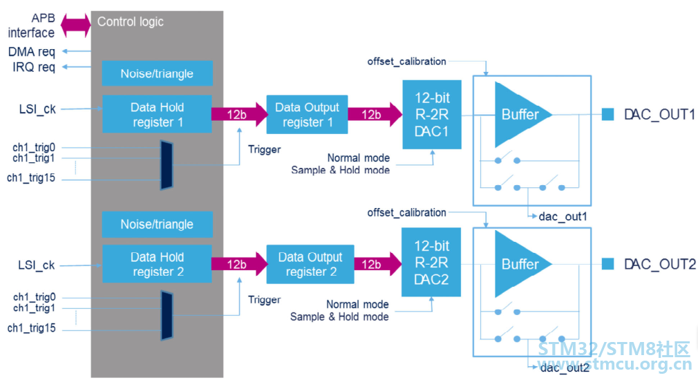

本帖最后由 stm1024 于 2019-5-7 22:06 编辑 - p3 j& L) v: b$ V% \ 年底真是忙啊,不知道各位坛友是否也如此。 这两天抽空走马观花地把G0的DAC看了一下,做个简单的评测, 和大家交流一下,见笑了。: e# m: d0 t4 K5 ^' F G0的DAC能够将8位或12位数字量转换为模拟量电压,8位时支持双通道模式,同时给两个DAC输入,12位时支持左对齐或者右对齐。DAC模块的2个转换器,可工作在同步或者异步模式。 DAC的输出数据能够通过计时器、外部触发器或者软件方式触发,并且集成了一些简单的逻辑,生成噪声或者三角波。0 F- c: A. Z J 当然,也是支持DMA的,这样可以有效降低CPU的负载。
; b; i% z- b3 P" ? G0的DAC有个有趣的特征是Sample & Hold Mode,在此模式下,DAC能够在所有相关的DAC电路关闭的情况下,保持输出转换后的电压。2 e. X ^. d5 { 听起来很黑科技,其实实现起来就是通过一个内部或者外部的电容来实现的,这个电容被称之为Hold Capacitor,当然了这个电容也会放电,因此需要定期给电容充电,定一个刷新的周期,DAC就会定期给电容充电,这种方式和DRAM有异曲同工之妙。

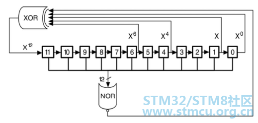

(以上内容截图自火哥的STM32库开发实战指南) G0的波形发生器,对于噪声采用的是线性反馈移位寄存器(LFSR)! T. N& i% c/ V$ g8 z

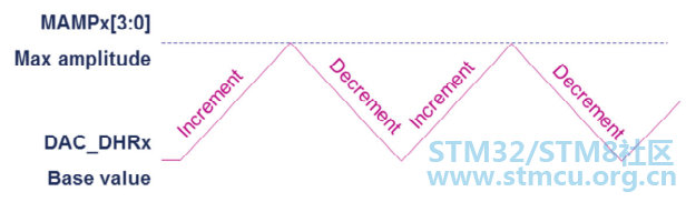

对于三角波,采用一个可编程的增减计数器:, u6 j g$ [8 c8 ]

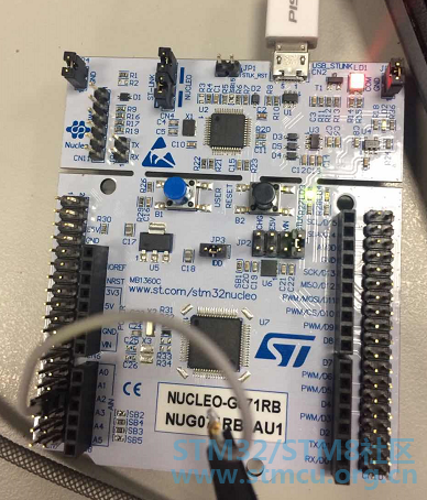

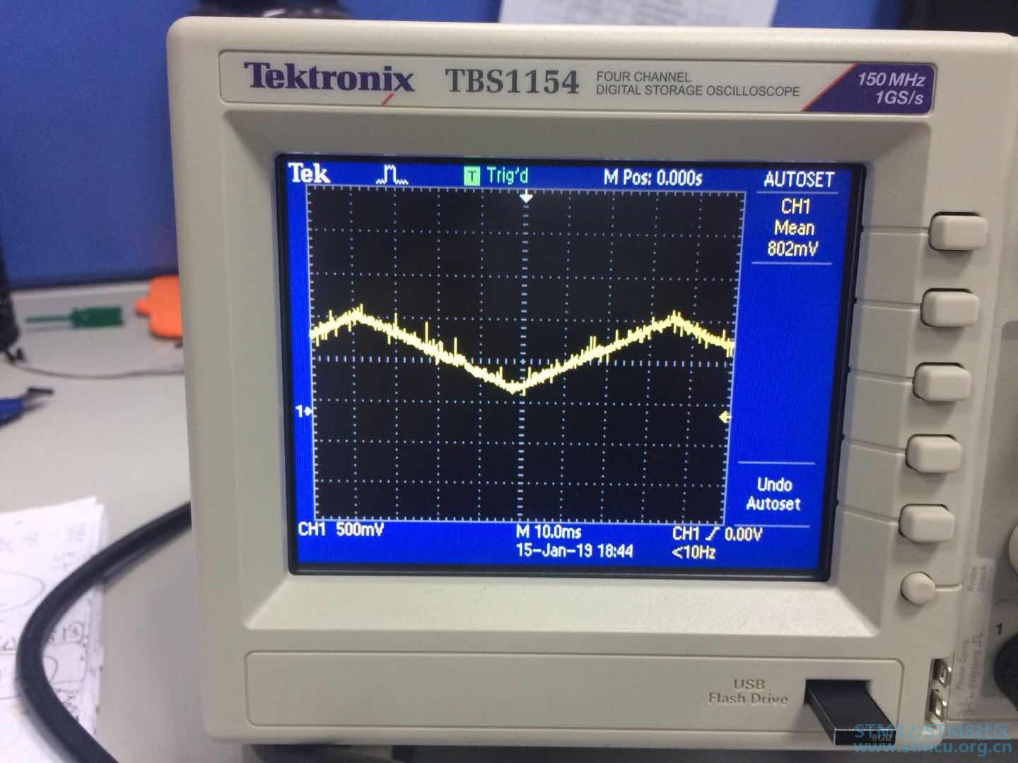

z9 X8 ~2 T" A4 B 由于时间紧,没有自己写代码了,把官方的例程跑了一下,测试了一下三角波。2 ^. ]9 y6 z" l+ d% N+ \+ R% d7 s 探针接PA4:

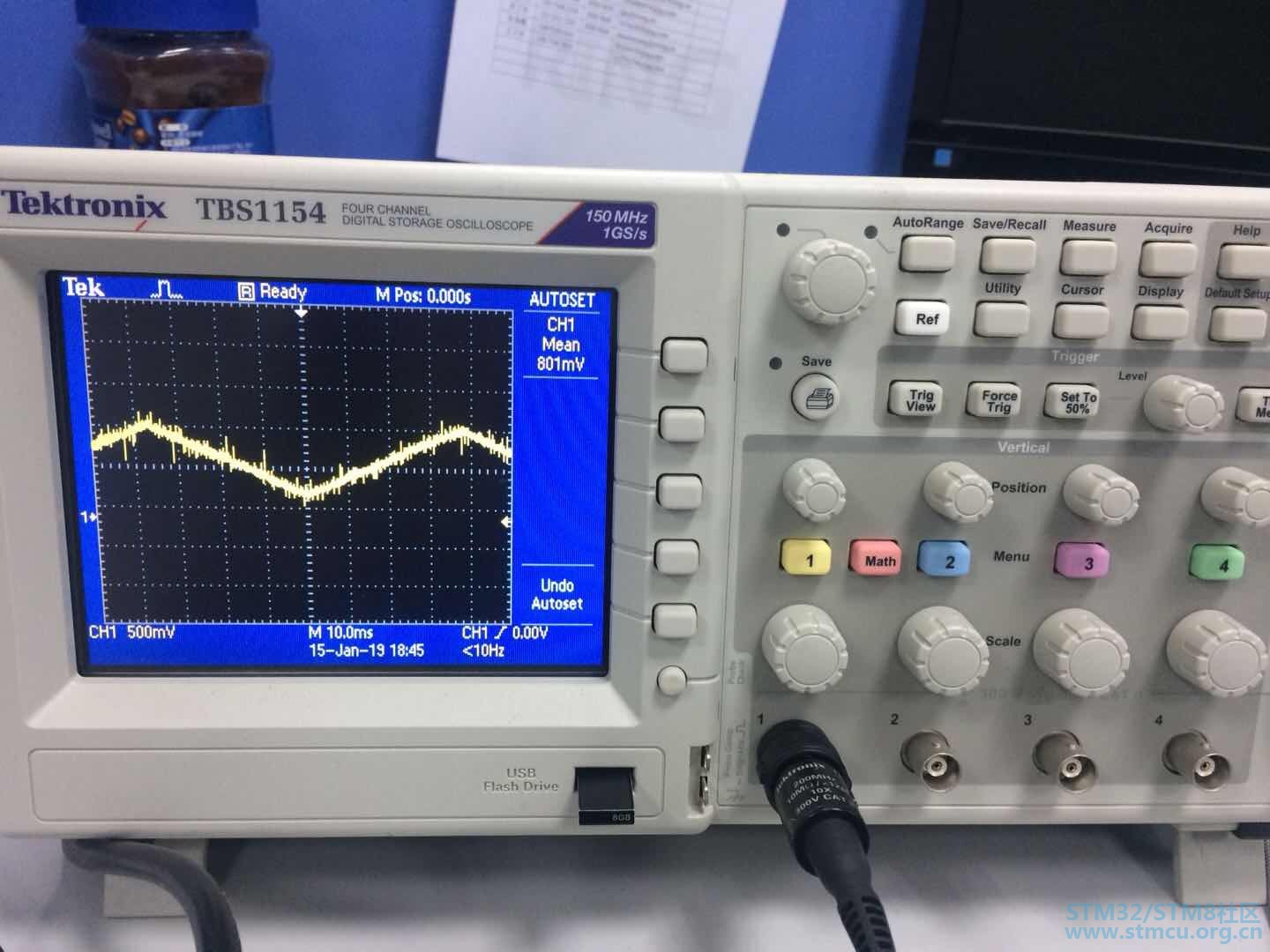

7 a& Q7 `7 F' Q& ] 跑起来:$ i9 v6 K7 m5 n( Y5 _, Y4 R4 V
放大看看:: |: X8 @+ Q4 ~% Z
其实这个示波器没有想象中的那么差,不明白公司为嘛一直没人用这个。 |
