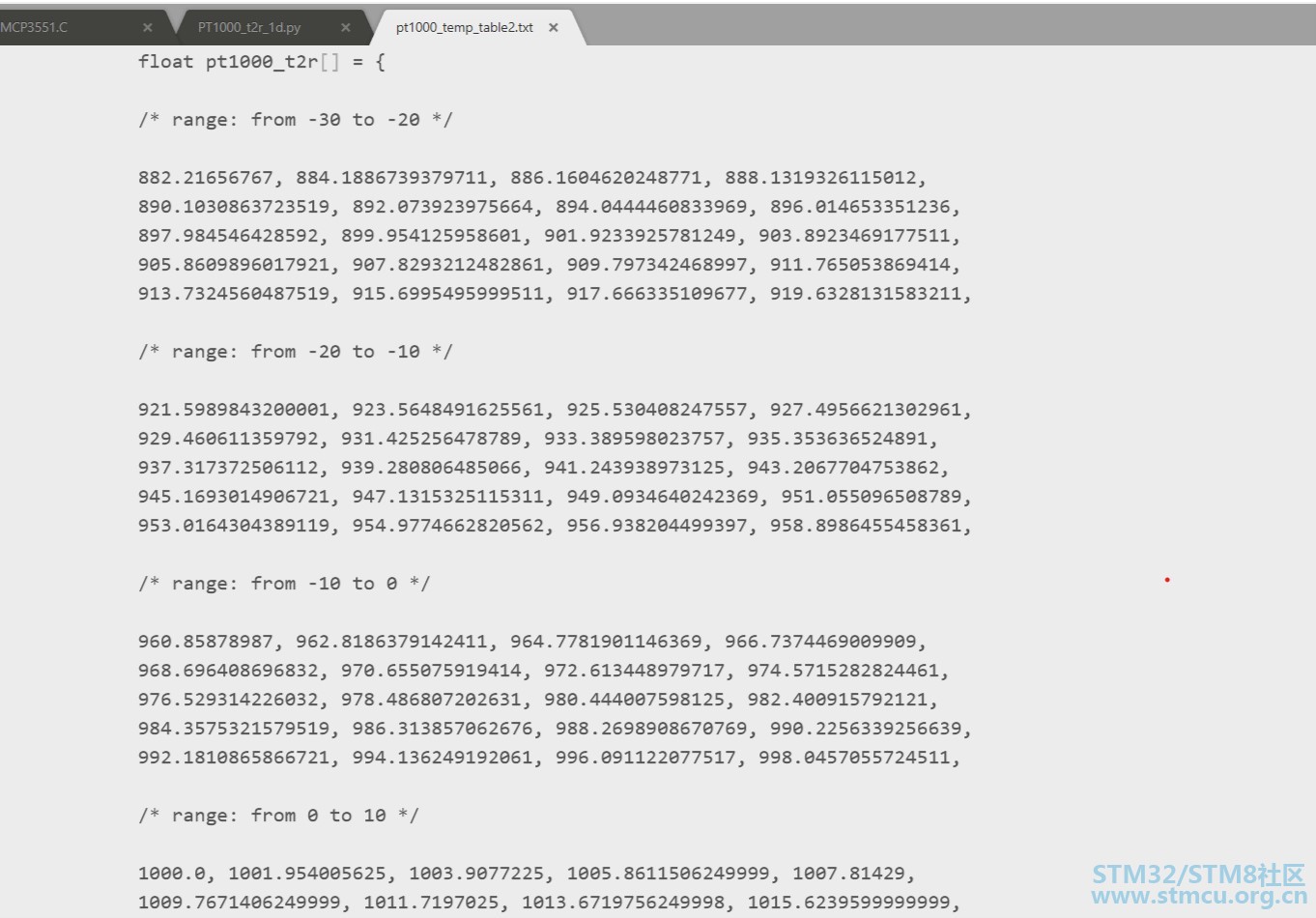

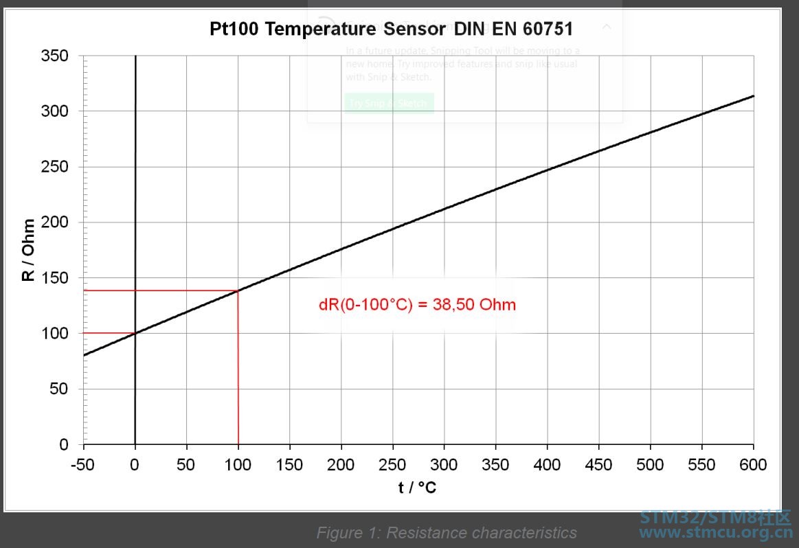

在用TE的一个高精度的温度传感器PT1000。RTD传感器又自己的查找表。但是pdf不方便用,如果直接在程序里面计算有点慢。另外可以用这张表做反向查表的运算。注意一个关键词: DIN EN 60751
! B( @+ K+ @, \! i附件中分别是我写的python的程序用来生成一个包含数组的txt文件。你将数组复制到你的程序中就可以。# u. S$ Z* ~& M4 y7 h, Y8 i# j* @
7 i& F2 S! G4 w' M
尽管程序是PT1000的,但是如果需要PT100.你只用更改一下公式中的1000.0到100.0.在核对一下参数就可以了。
, G0 V5 T$ l" O8 v! J+ @顺便上传两张表格。
