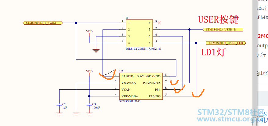

: e: @+ ^* N# s! f# ?4 b& D先看一下原理图:7 X( I% Q' W" a! f
$ W7 T/ e8 f$ w0 d* N
. R* I% H" u* M) D
+ |1 m; b' u5 Y$ X; O) R
QQ图片20190122164711.png , Z1 e% `# e" q# |
IO口1 PA1/PD68 i- I2 B/ P7 E; {! K) f
IO口5 PA3/PB5$ q- s8 p8 d2 N0 z9 n
IO口6 PB4
. X) a5 q' K8 e$ g9 Q# ]- ?5 Y' C: dIO口7 PC3/PC4/PC5 上面四个IO口可以用
; c; @9 z; A# ]) QIO口8 SWID不能占用
# I" H0 X$ X% j) @8 H0 _' rIO口7用到按键了,IO口5用到LED1了。/ Z7 q* G% s3 }* b) r
可以根据情况使用。

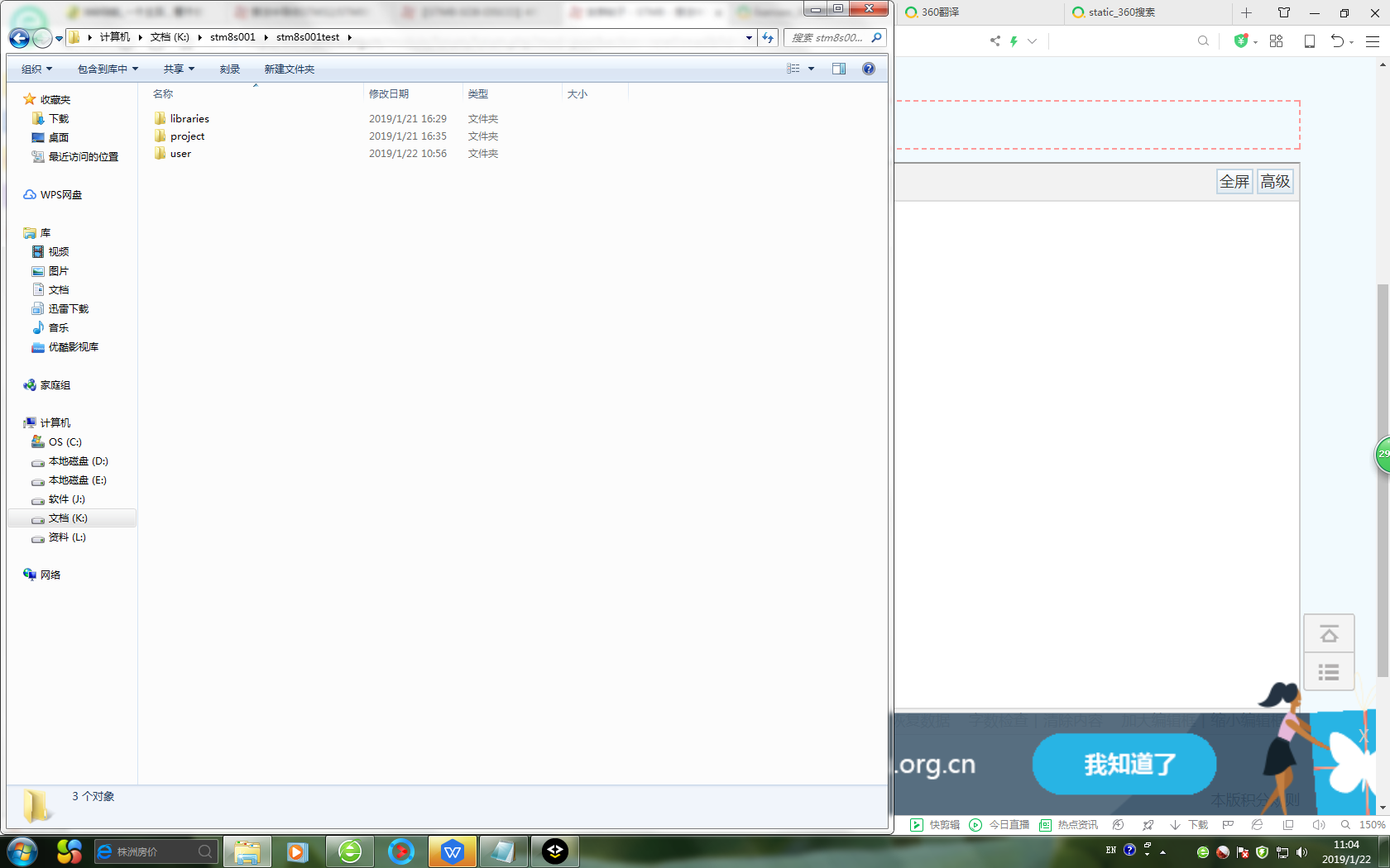

3,建立stm8s001test目录,在它下面建立:project,user,libraries三个目录。! L6 L0 I3 o. Q7 t5 c( p' V
QQ图片20190122110421.png 4 g& i8 A4 I: ]

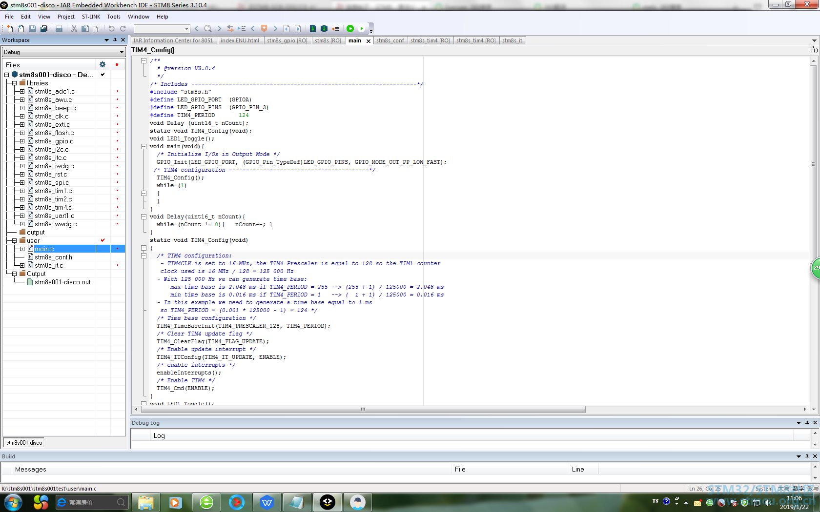

# K6 q4 F' J' ?& S! G3 p7,加入文件到工程。(如果以前有删除后加入): QQ图片20190122110700.png

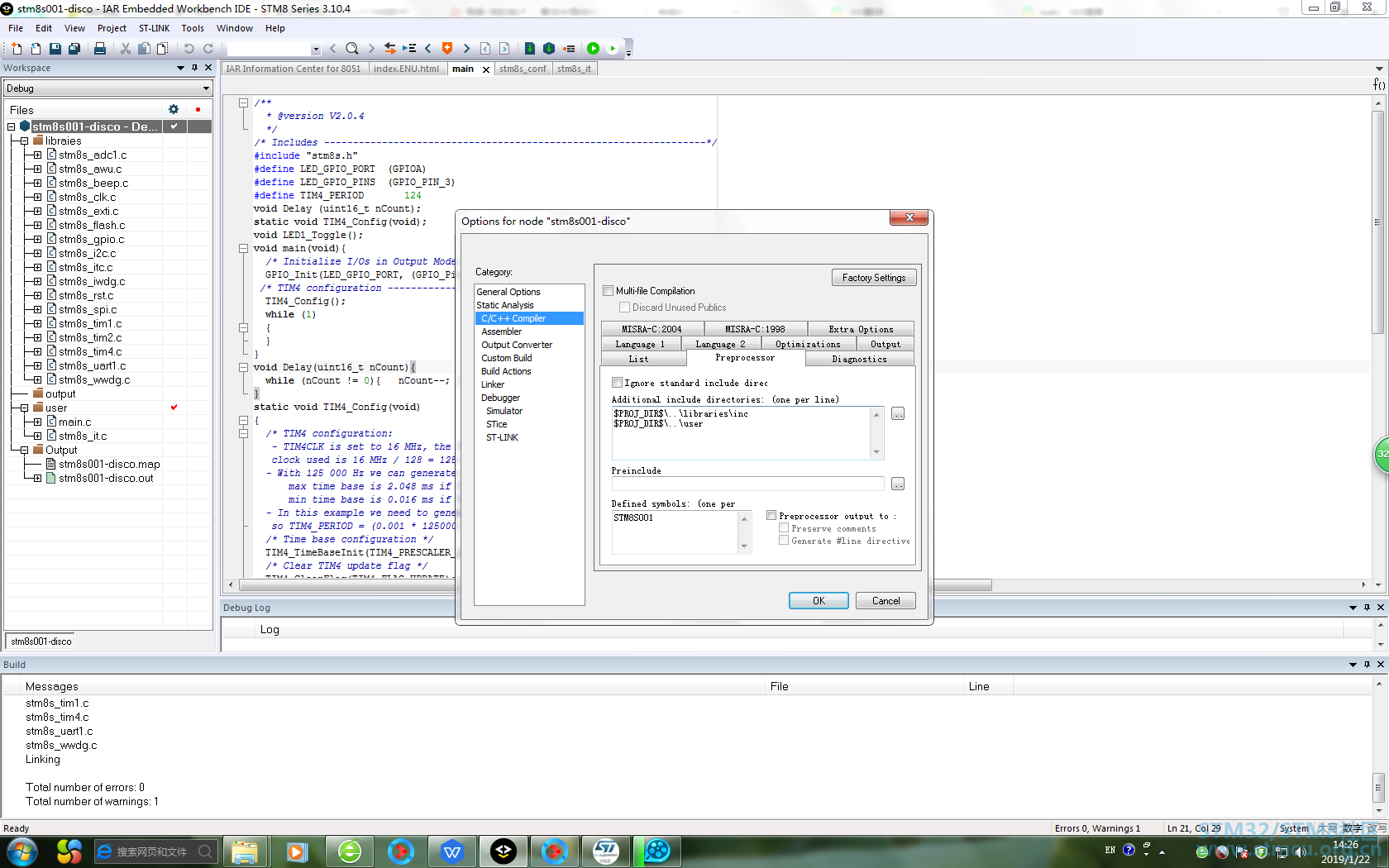

5 i1 |3 O! g7 X, s6 D4 j" m8,配置头文件路径。
# R$ D# k& t7 l* G6 e. a# E) l QQ图片20190122142628.png ; u6 \, U; `3 J2 x  |" C/ b- [9 @

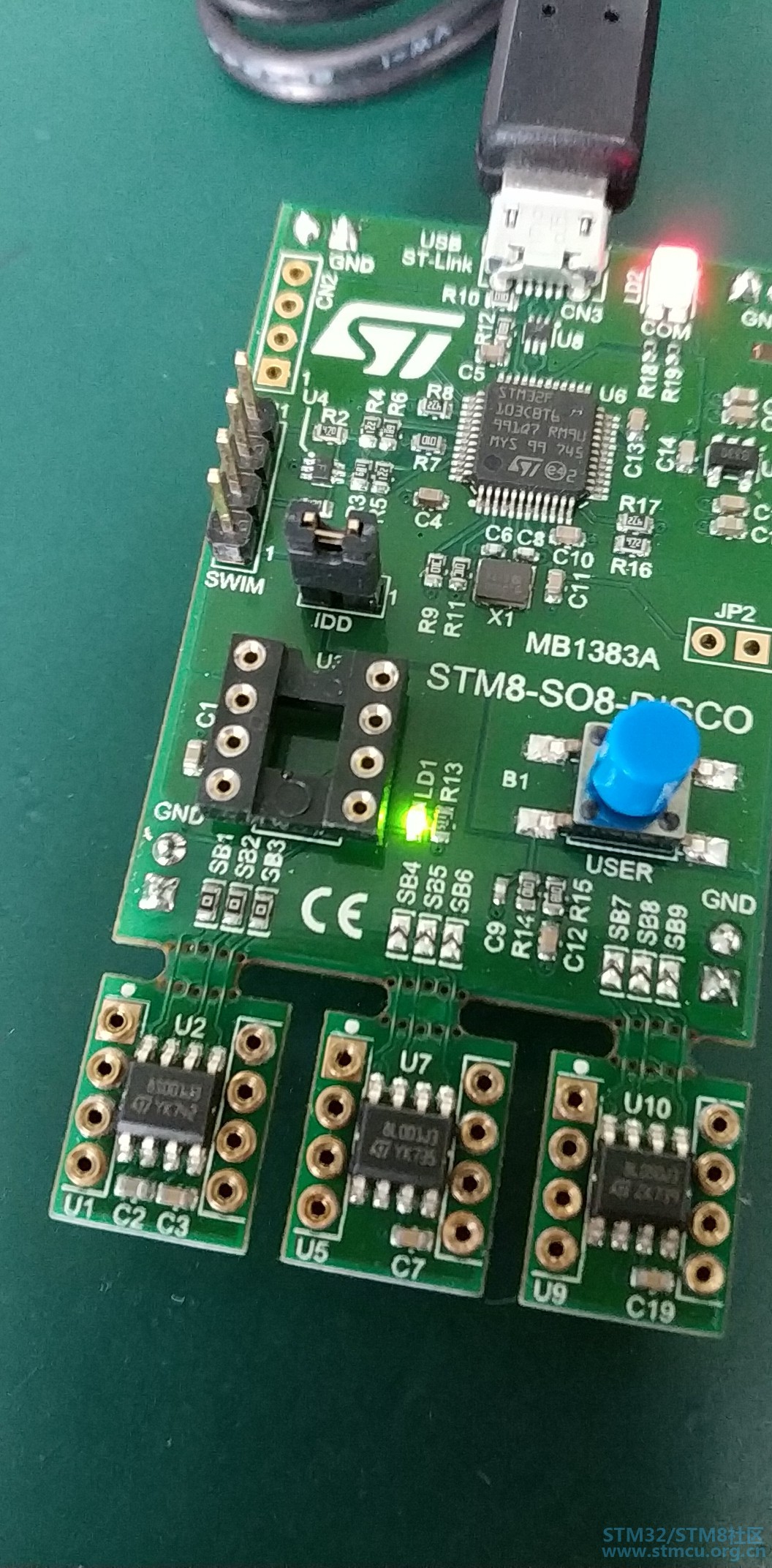

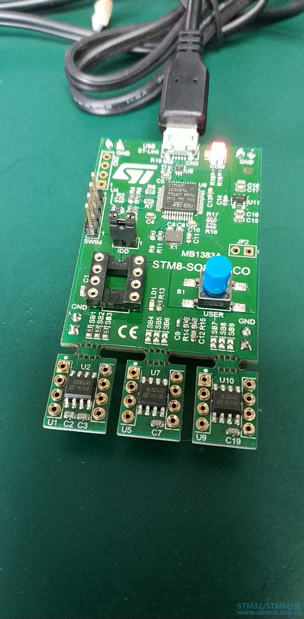

$ Y+ U& |+ C% u* q; n/ x9 B10,编译调试:
2 @: u6 V/ T+ ?/ M8 s 微信图片_20190122102956.jpg
