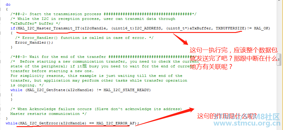

do
    if(HAL_I2C_Master_Transmit_IT(&I2cHandle, (uint16_t)I2C_ADDRESS, (uint8_t*)aTxBuffer, TXBUFFERSIZE)!= HAL_OK)
    {//HAL_I2C_Master_Transmit_IT( )这个函数在这里执行完,那应该整个数据包发送就发送完了,这样的话,中断用来干什么?除非它是在这里只是起
   //动发送第一个字节的发送和开中断,这样发完第一个字节,产生中断,然后在中断里再发送下一个字节,。。。但在例程和中断处理里,没看到这些呢。我所知在usart 发送的中断方式是这样的。真不知道这跟中断在哪个地方有关联。
      Error_Handler();
    while (HAL_I2C_GetState(&I2cHandle) != HAL_I2C_STATE_READY)//上一句HAL_I2C_Master_Transmit_IT( ),执行完,就意味着数据发送完成了,不用在这里还等数据发送结束吧?
while(HAL_I2C_GetError(&I2cHandle) == HAL_I2C_ERROR_AF);//这句作用是什么?

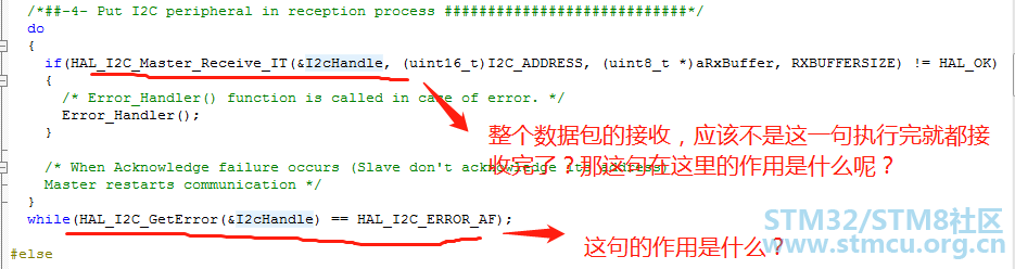

  do
    if(HAL_I2C_Master_Receive_IT(&I2cHandle, (uint16_t)I2C_ADDRESS, (uint8_t *)aRxBuffer, RXBUFFERSIZE) != HAL_OK)
    {//HAL_I2C_Master_Receive_IT(  )这一句只是使能接收中断而已吗?也就是说,这一句执行完,并不是数据包都接收完了,而是在接收中断产生时,去接收一个字节,把它放在aRxBuffer,再退出中断,下次中断产生,再按同样的方式去把接收到的字节放到aRxBuffer?但在这个例程里看不到它在中断时
是怎样运作的。
      Error_Handler();
  while(HAL_I2C_GetError(&I2cHandle) == HAL_I2C_ERROR_AF);//这句的作用是什么呢?

HAL_I2C_Master_Transmit_IT()只是启动传输,完成之后会有回调

hqw 回答时间:2019-1-26 12:27:03
假如是如你所说HAL_I2C_Master_Transmit_IT()只是启动传输,那么真正的传输动作在哪里去做的?完成之后会有回调,你所说的完成,是指传输完一个节还是整个数据包?还有,这回调要去做哪些东西?这回调里面什么都不写行不行呢?
   请教下

斜阳 回答时间:2019-1-28 09:26:11
hqw 发表于 2019-1-26 12:27
假如是如你所说HAL_I2C_Master_Transmit_IT()只是启动传输,那么真正的传输动作在哪里去做的?完成之后 ...
1、先看参考手册,把这块儿看通,
2、然后看HAL 的API手册
启动发送之后,片上外设将数据发送出去,一个byte发送完后触发中断。这个中断由HAL库处理,用于装填新数据。当所有数据发送完成后,HAL库会进行发送完成回调,通知用户程序。
