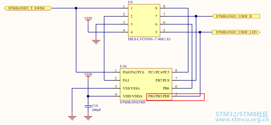

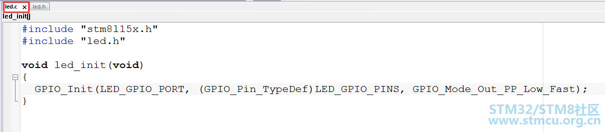

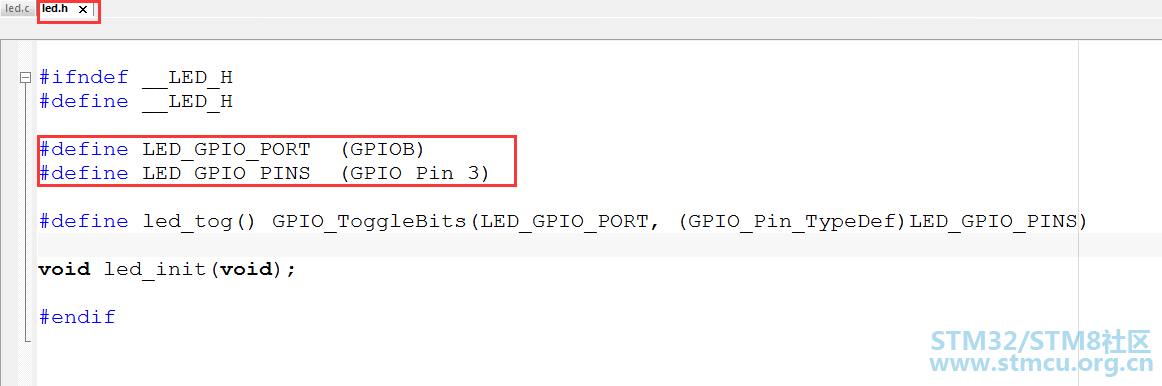

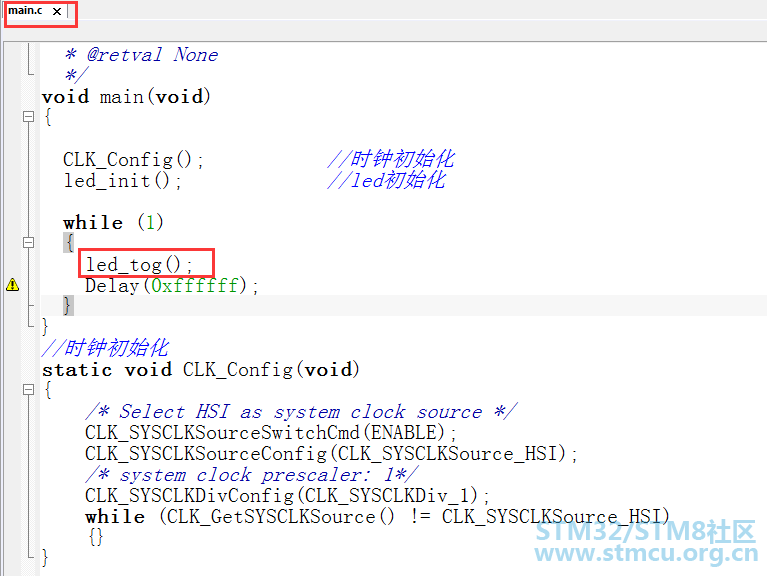

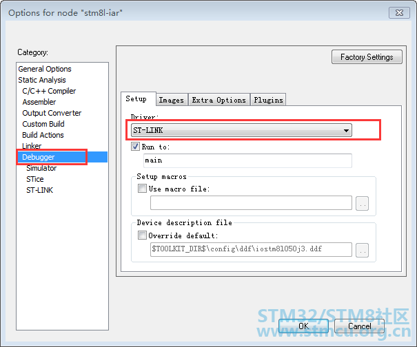

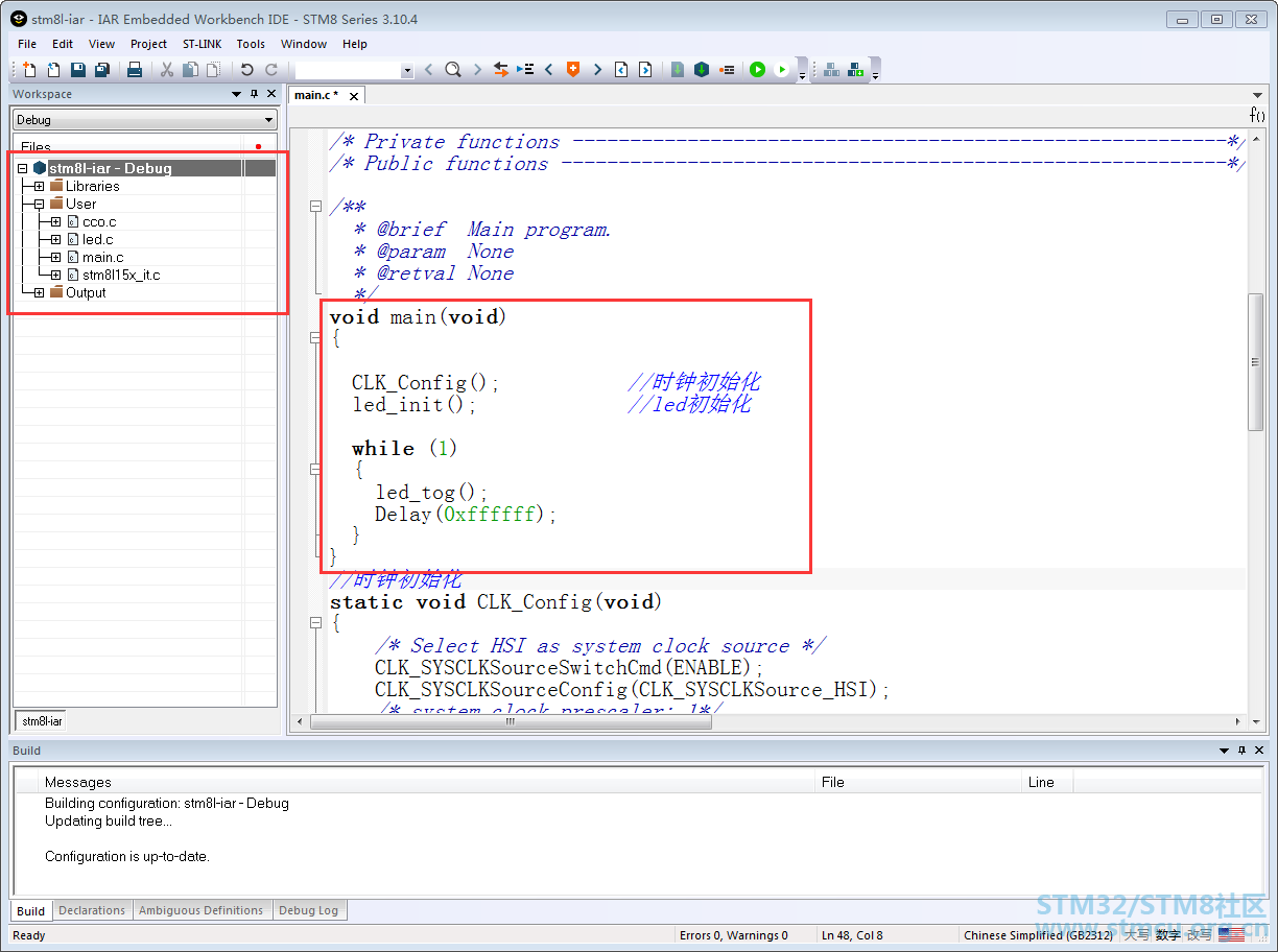

4 I6 |" @6 B& H( _6 t) j) `    本次测试的是创建STM8L050项目文件,输出LED灯反转。  K/ ]3 h$ E/ Z3 ~, D* D( g
# o+ P. x' j; w4 z5 u
$ q5 B. e2 |3 c

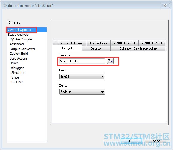

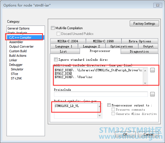

    一、创建项目
* ]+ {+ l3 T# _1 W6 s; J+ h* U/ R    创建的步骤可以参考STM8S创建项目文件的过程  ,使用库文件替换成STM8L的。

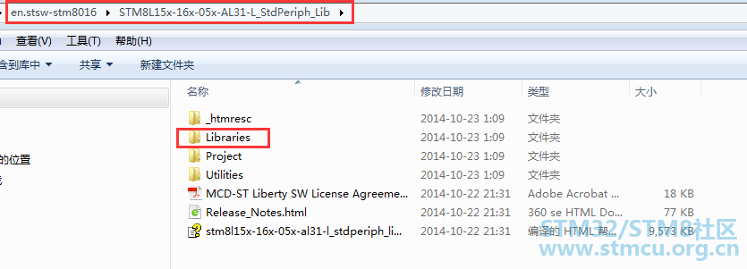

    1.1、STM8L库文件如下:
- F9 s4 d/ T; a& b  u    en.stsw-stm8016.zip (15.26 MB, 下载次数: 188)

请问大哥,STM8L050J3怎么加进去了,我下了最新版本的IAR,里面没有这个芯片啊,麻烦您解答一下,谢谢!1 z% r7 c5 [# \

调试不通过,出现一个警告,请问这个警告如何处理掉?: L9 R) j- t8 H# J% S- u3 A
Warning[Pe940]:missing return statement at end of non-void function"ITC_GetCPUCC"
TLLED 回答时间:2019-5-14 16:11:37
shengheyang 发表于 2019-5-14 15:58
, p* l4 T) a, l, P调试不通过,出现一个警告,请问这个警告如何处理掉?( g. \* w/ B4 N: B) r$ c
Warning:missing return statement at end of non-vo ...
9 L- c4 c( e- {+ J0 S& e& K& @
完整的提示是什么
邦奇杨何生 回答时间:2019-5-14 16:23:31
这样的提示:
邦奇杨何生 回答时间:2019-5-14 16:25:48
提示:Warning[Pe940]: missing return statement at end of non-void function "ITC_GetCPUCC" E:\59.{2227a280-3aea-1069-a2de-08002b30309d}.es\邦奇公司\方案\STM\STM8 workspace\stm8l-iar-gpio\stm8l-iar-gpio\Libraries\STM8L15x_StdPeriph_Driver\src\stm8l15x_itc.c 68 ) h# o& T9 B9 h6 p4 D
+ d1 K( i- s! ?* a- t" y5 d估计跟这个源程序有关/**4 \' M* g' R1 S  w2 d1 Q0 ]* ]
  * @brief  Utility function used to read CC register.5 _8 G9 Z) c+ e4 B+ l  m: A7 \
  * @param  None
3 B! Q& s4 w3 S5 m# a# O: x  * @retval CPU CC register value) ^* D; j0 j1 F9 ~& W% W
- e4 X6 p- H- s  @' t3 k# i/ X" Z& U8 cuint8_t ITC_GetCPUCC(void)  //
' E& L' j% k( z{
# I' ~8 Z4 y+ D; o0 z2 K# f#ifdef _COSMIC_0 M: U3 [8 p* C2 q6 x
  _asm("push cc");, U  V" P  @7 ~, n/ F
  _asm("pop a");
6 O- E" X( w- z  return; /* Ignore compiler warning, the returned value is in A register */
: V# C+ E# Y' l! E#elif defined _RAISONANCE_ /* _RAISONANCE_ */9 ^. m8 l% m  x7 k8 j
  return _getCC_();; y, v6 @: t) V- y( i
#else /* _IAR_ */
0 S4 H0 }0 E% c/ Q5 r" x4 ~  Q  asm("push cc");1 Y: k& b5 ?/ z- [3 L: V
  asm("pop a"); /* Ignore compiler warning, the returned value is in A register */  k- E2 _: i2 |0 e9 c0 u3 B  a
#endif /* _COSMIC_*/
& A1 H8 h7 ?1 F}9 G1 ~, }) c, ^, @
' h% L& h: y/ f  d没有输出,这个本来应该有输出的,但是看了汇编程序里面是没有输出的。我在百度上大家都是这么说的,库有漏洞。
TLLED 回答时间:2019-5-14 16:28:09
shengheyang 发表于 2019-5-14 16:25: n) D) t: Z1 e% `( k2 v7 K2 a
提示:Warning: missing return statement at end of non-void function "ITC_GetCPUCC" E:\59.{2227a280-3 ...
' q: J8 `& ~, W8 x0 p$ s
这个没有遇到过,使用官方的源代码,编译看有没有这个错误
邦奇杨何生 回答时间:2019-5-14 16:40:16
百度很多人都说忽略就可以,但是我的编译不执行下去,需要在哪里设置一下呢?我第一次用IAR软件。
