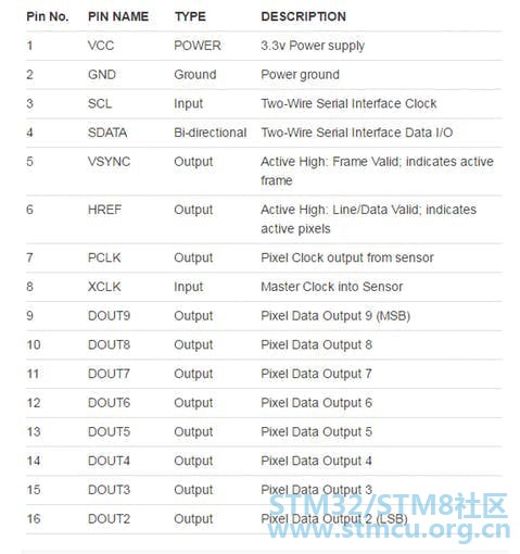

引脚
该模块的引脚分布是:
OV7670引脚定义

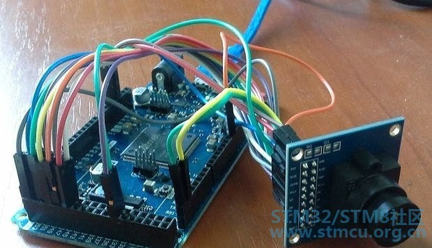

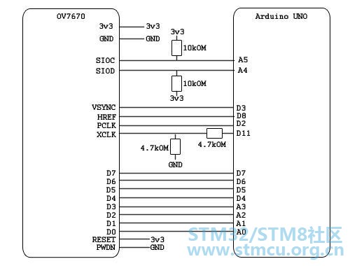

设置电路
请参考原理图并将电路连接起来。

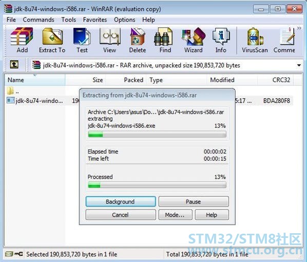

在PC上安装JDK
您必须下载此设备才能在PC上连接此摄像头传感器模块。打开zip文件并安装到您的计算机上。默认情况下,这将安装到程序文件文件夹中的C驱动器。从Oracle.com 下载JDK 。

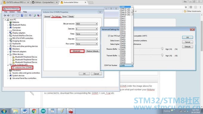

检查COM端口并继续前进
找出你的Arduino连接的USB端口,如COM4或COM5。您可以在控制面板>设备管理器>端口(COM和LPT)>右键单击>属性>端口设置>高级> COM端口号> /选择您的端口号/中进行检查。
至于我的,它是COM5港口。
根据Arduino连接的端口号,下载相应的文件。COM1= com_1.rar,COM2 = com_2.rar等

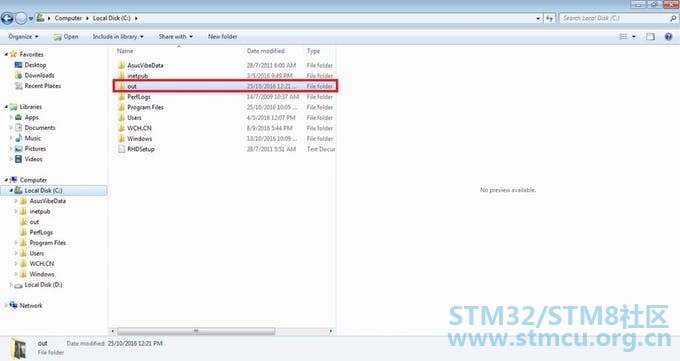

您必须在C盘/本地磁盘(C 上创建一个新文件夹。这将是您的相机模块传感器拍摄照片的目的地。将此文件夹命名为out(尽管可能是任何内容)。

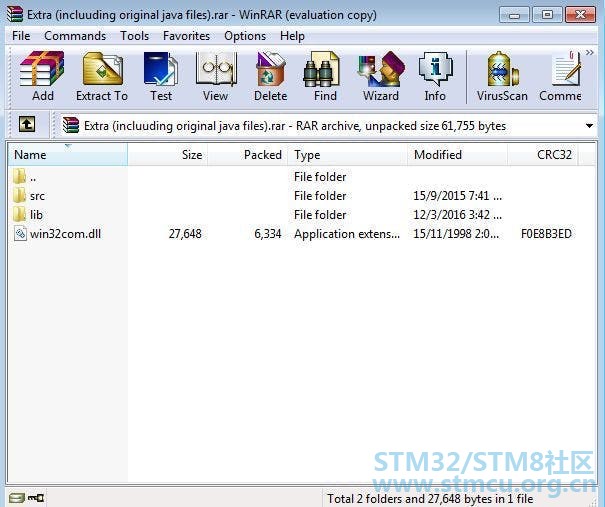

使用Extra.rar
下载并解压缩下面的Extra.rar文件并将其打开。如您所见,有src文件夹,lib文件夹和“win32com.dll”。您必须复制并将“win32com.dll”放在“C:\ Program Files \ Java \ jdk1.8.0_74 \ jre \ bin”目录中。
然后,打开lib,你可以在其中看到“comm.jar”和“javax.comm.properties”。复制并粘贴“C:\ Program Files \ Java \ jdk1.8.0_74 \ jre \ lib \ ext”中的“comm.jar”和“C:\ Program Files \ Java \ jdk1”中的“javax.comm.properties” .8.0_74 \ jre\ lib“目录。
注意:它可能会要求管理员许可,无论如何都要继续。

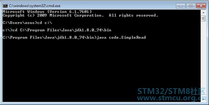

CMD
打开cmd并通过写入其地址打开代码文件夹所在的文件夹。我的是“C:\ Program Files \ Java\ jdk1.8.0_74 \ bin”。
单击enter,它将显示“C:\ Program Files \ Java \ jdk1.8.0_74 \ bin>”。
现在,写“java code.SimpleRead”。它应该是这样的--->C:\ Program Files \ Java \ jdk1.8.0_74 \bin> java代码。SimpleRead。
您可以参考图片寻求帮助。

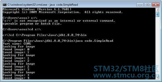

结果
如果您的cmd无法找到图像,请尝试将Arduino的USB从USB2.0切换到USB3.0(蓝色插槽),反之亦然。
如果您收到争夺图片,则需要编辑示例源代码。编辑行:wrReg(0×11,12 ); 尝试将12改为11/10/9/13。
将其上传到arduino并再次运行CMD代码。
