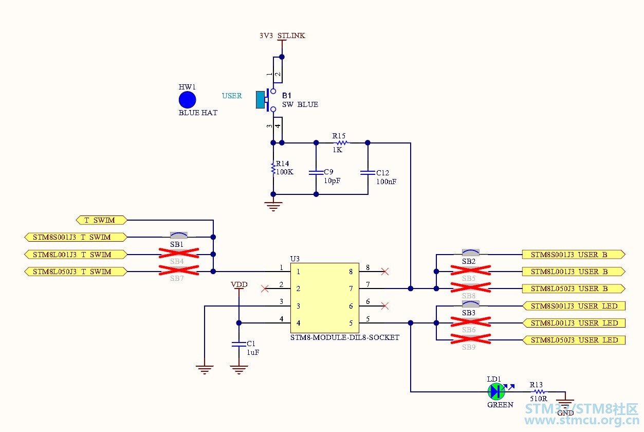

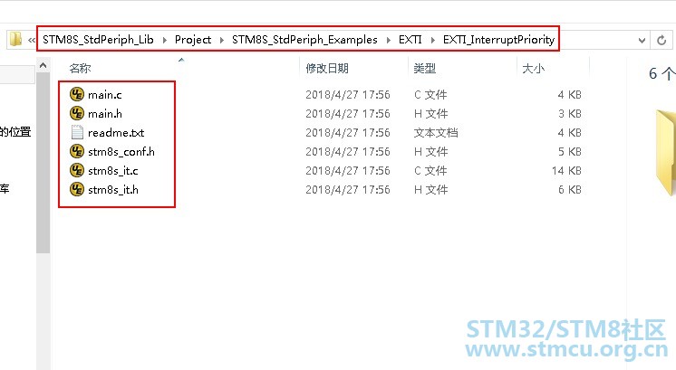

  复制样例程序“STM8S_StdPeriph_Lib\Project\STM8S_StdPeriph_Examples\EXTI\EXTI_InterruptPriority”下的全部文件。

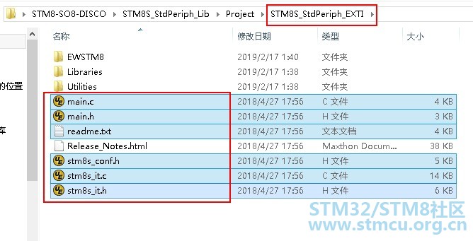

  工程模板文件夹改名为“STM8S_StdPeriph_EXTI”。并将上一步复制的6个文件粘贴到工程模板文件夹下,并替换同名文件。

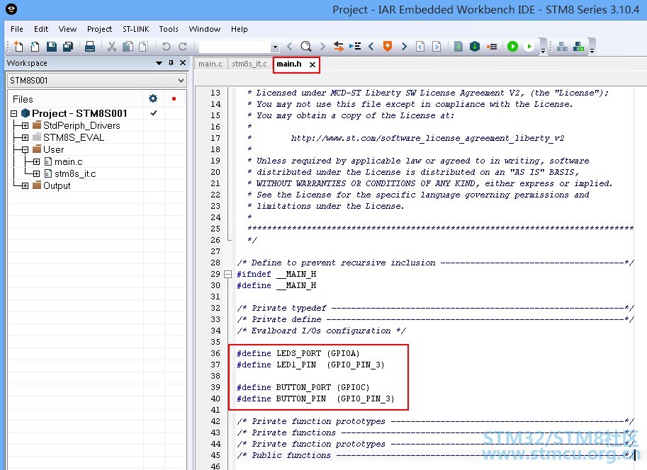

  修改“main.h”文件中的宏定义,添加按键和LED宏定义。

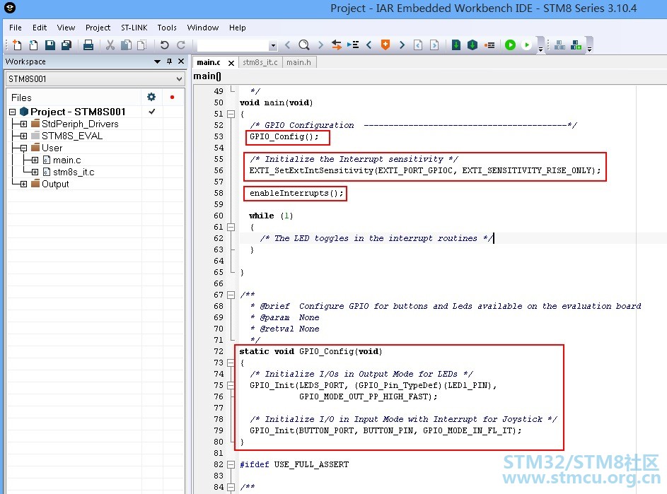

  修改“main.c”文件。初始化LED为输出,按键为浮空中断方式“GPIO_MODE_IN_FL_IT”;初始化外部中断“EXTI_PORT_GPIOC”;开启中断。

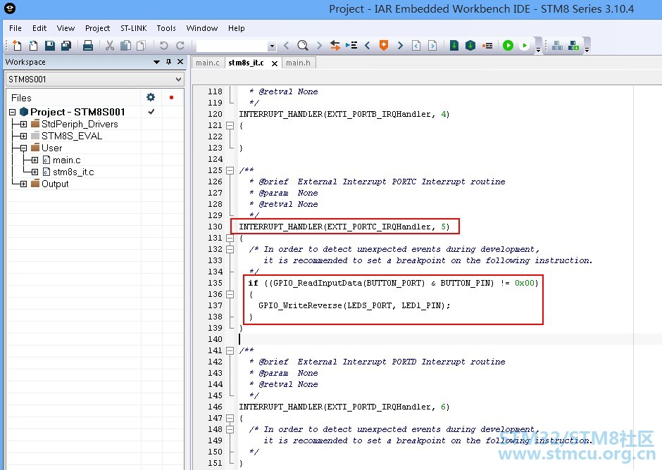

  修改“stm8s_it.c”文件。找到“EXTI_PORTC_IRQHandler”对应的中断服务函数,添加中断判断,满足条件时执行LED输出状态翻转。
  编译,下载程序,并全速运行。
  实验现象为,每按一次用户按键B1,LD1的状态翻转一次。
