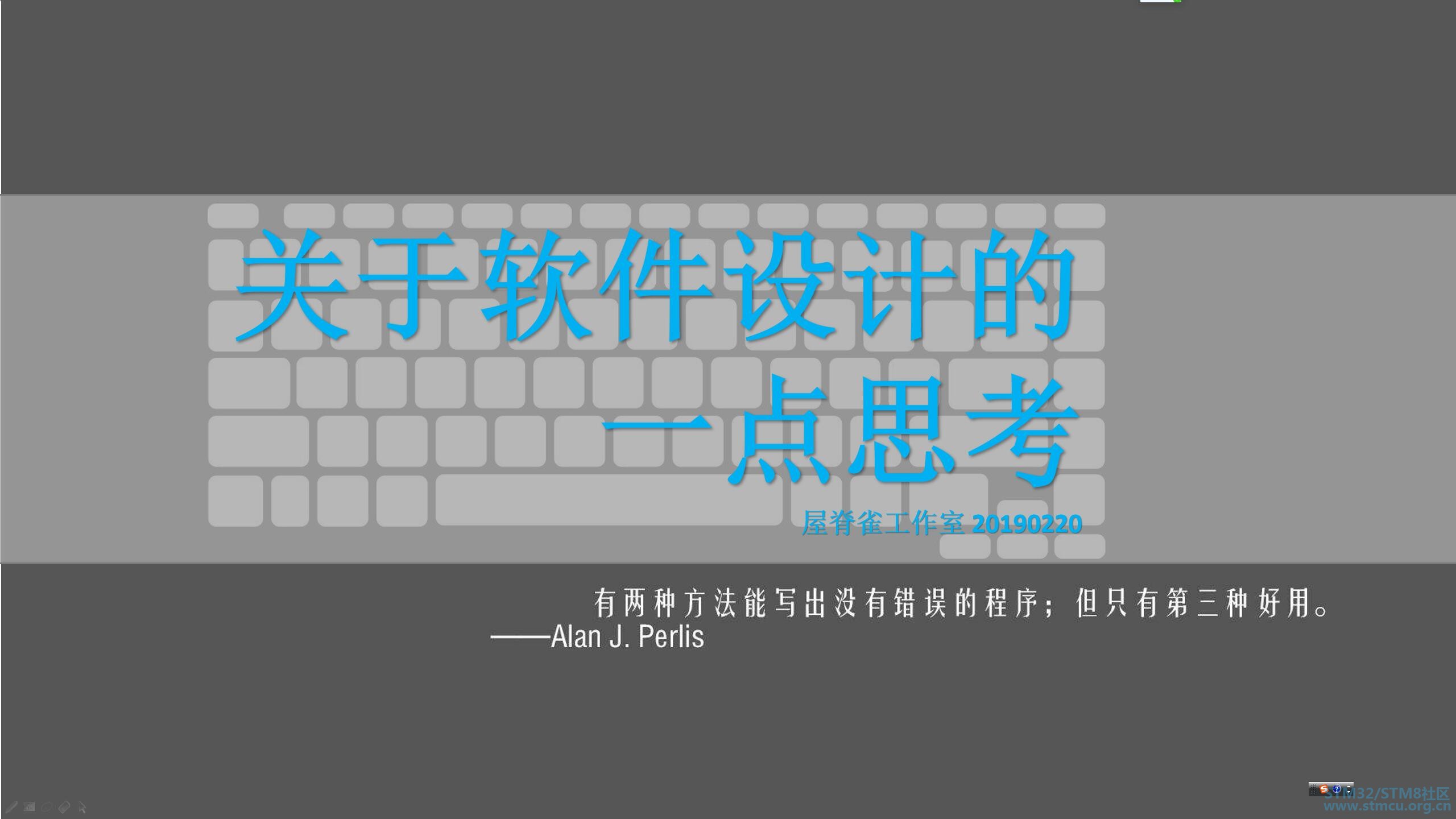

关于软件设计的一点思考
wujique 发布时间:2019-2-20 11:25

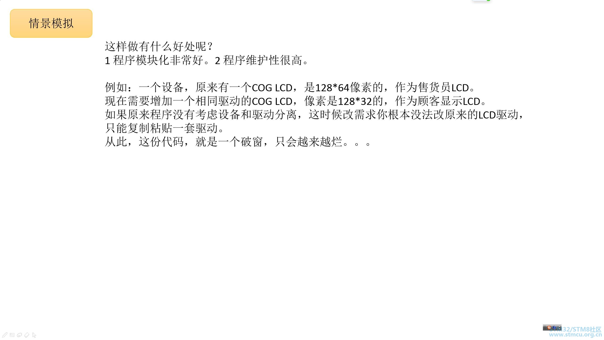

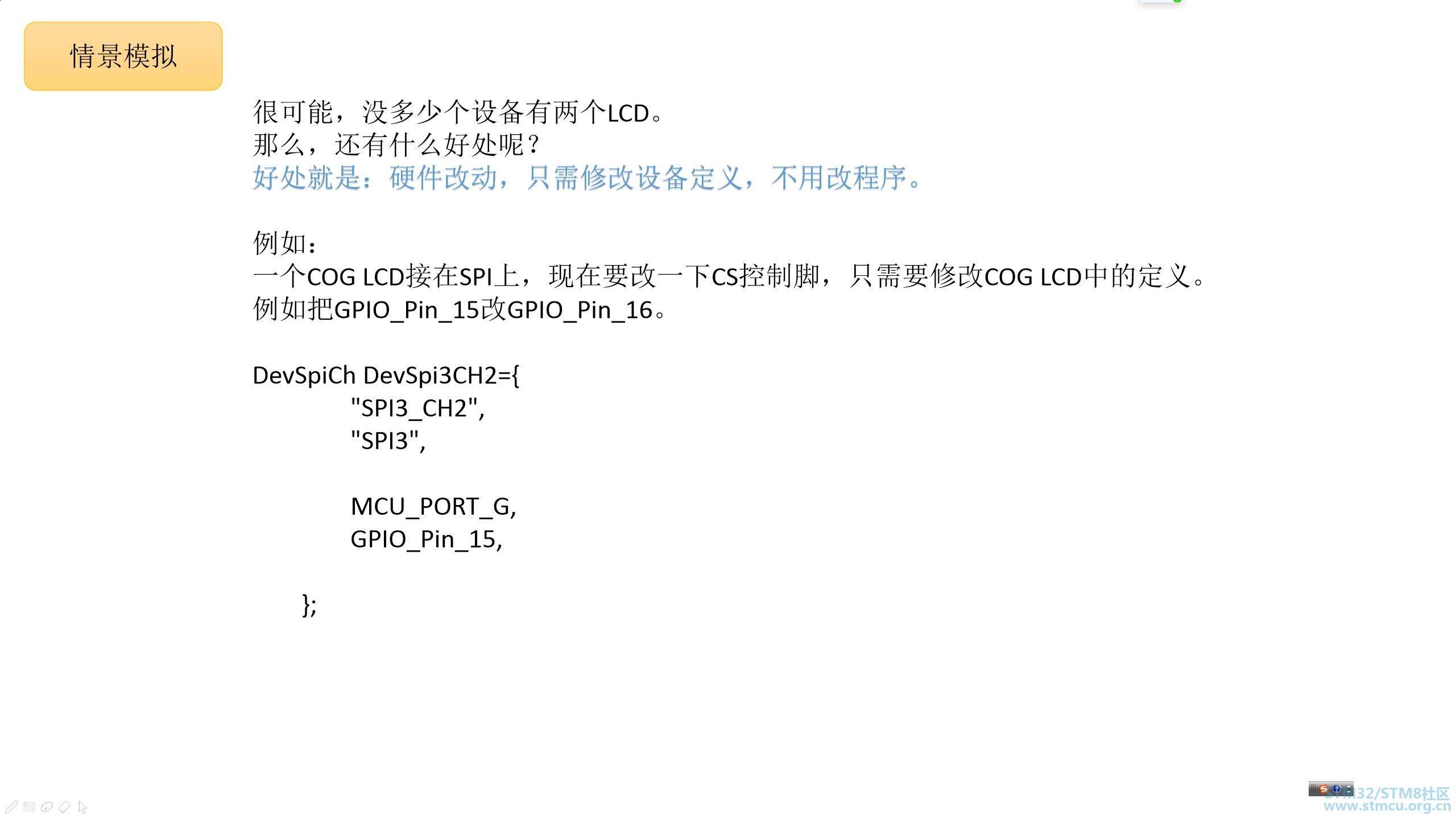

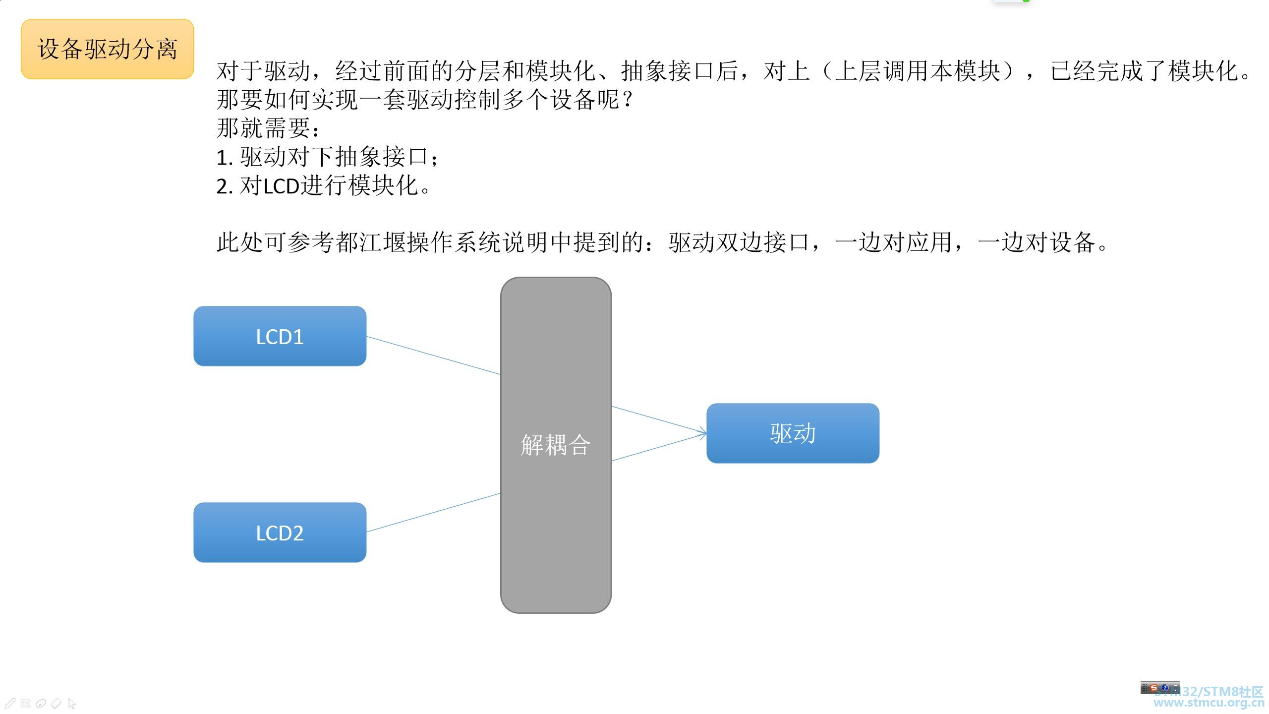

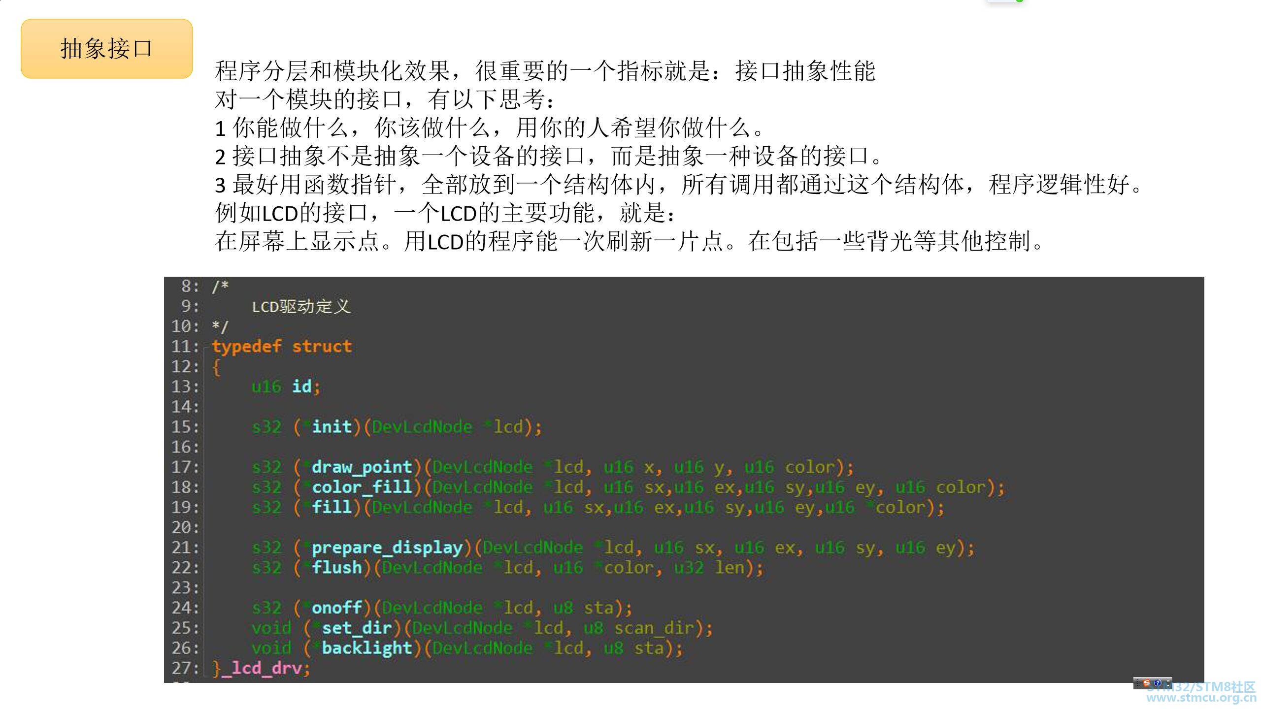

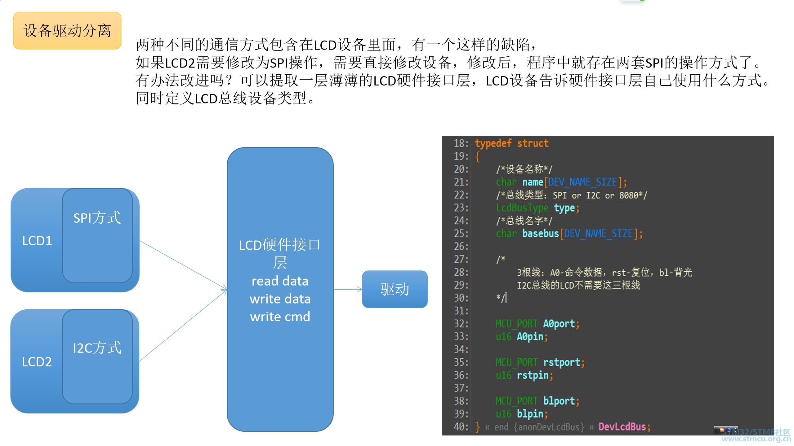

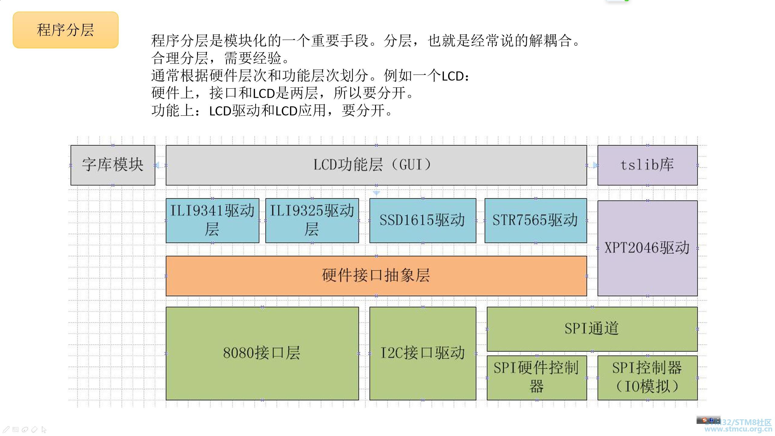

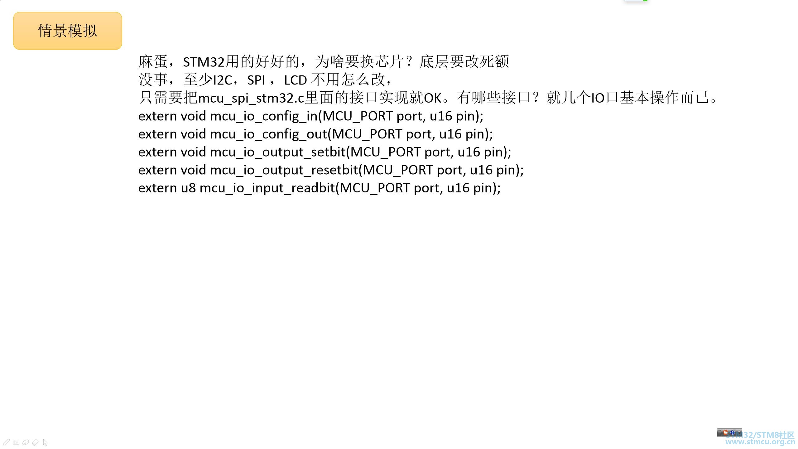

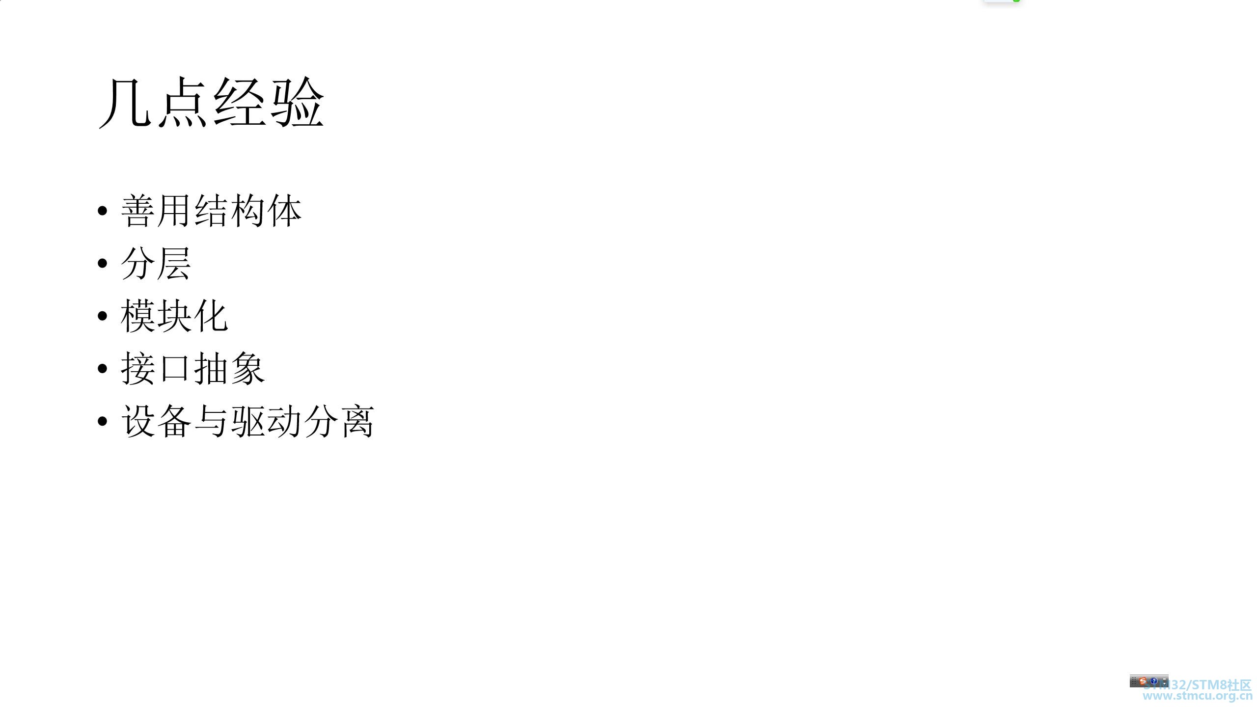

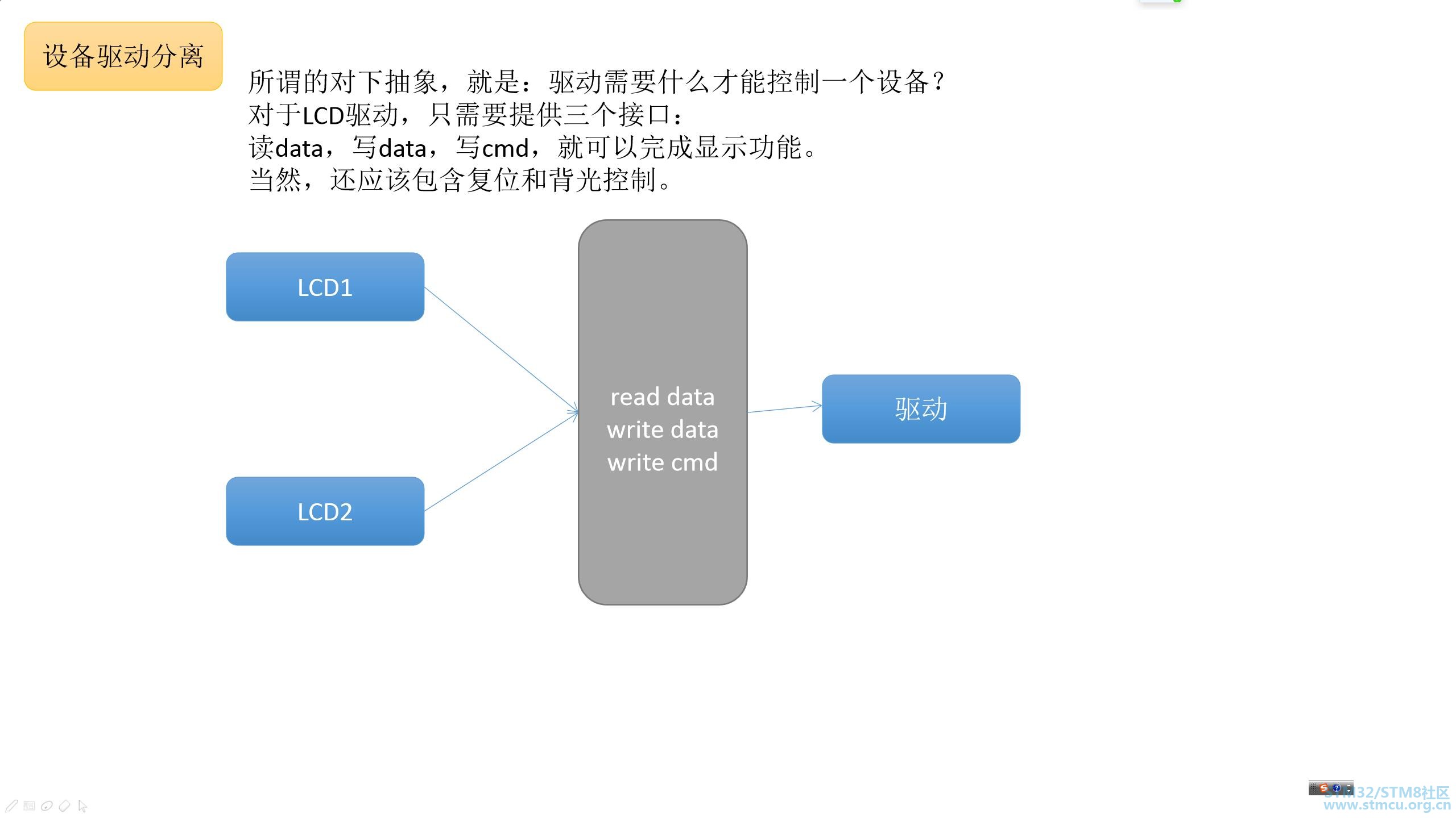

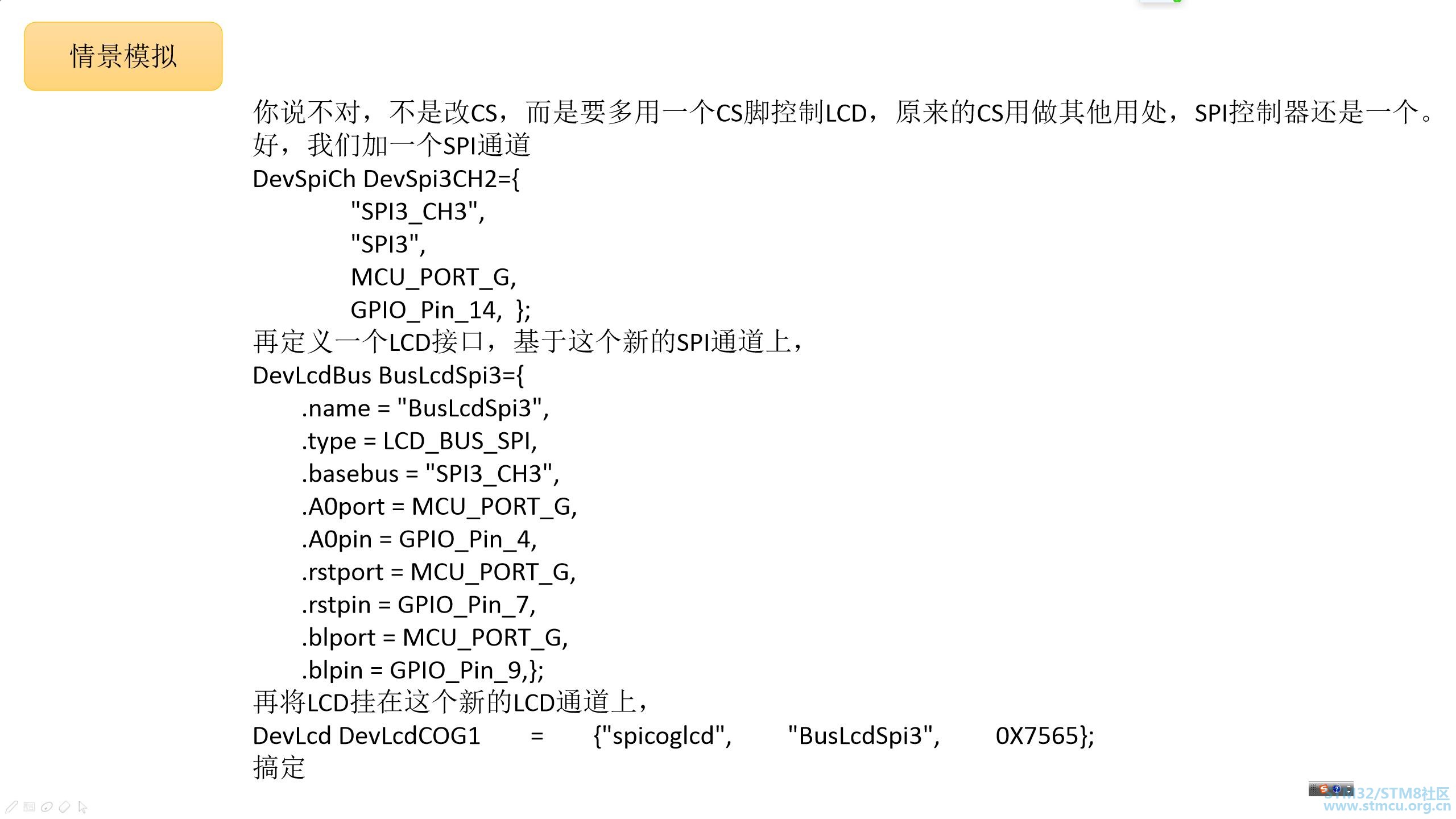

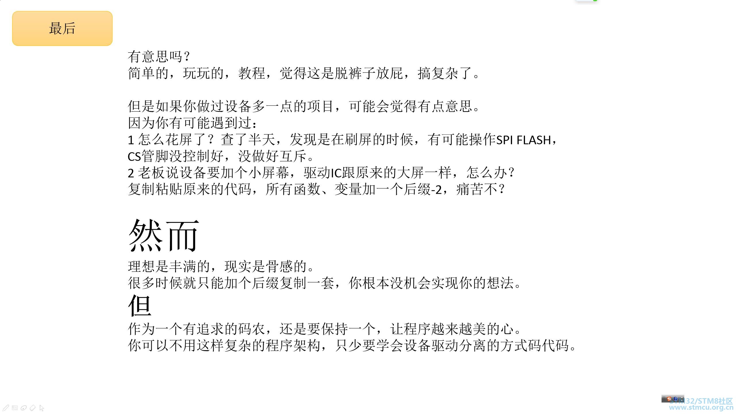

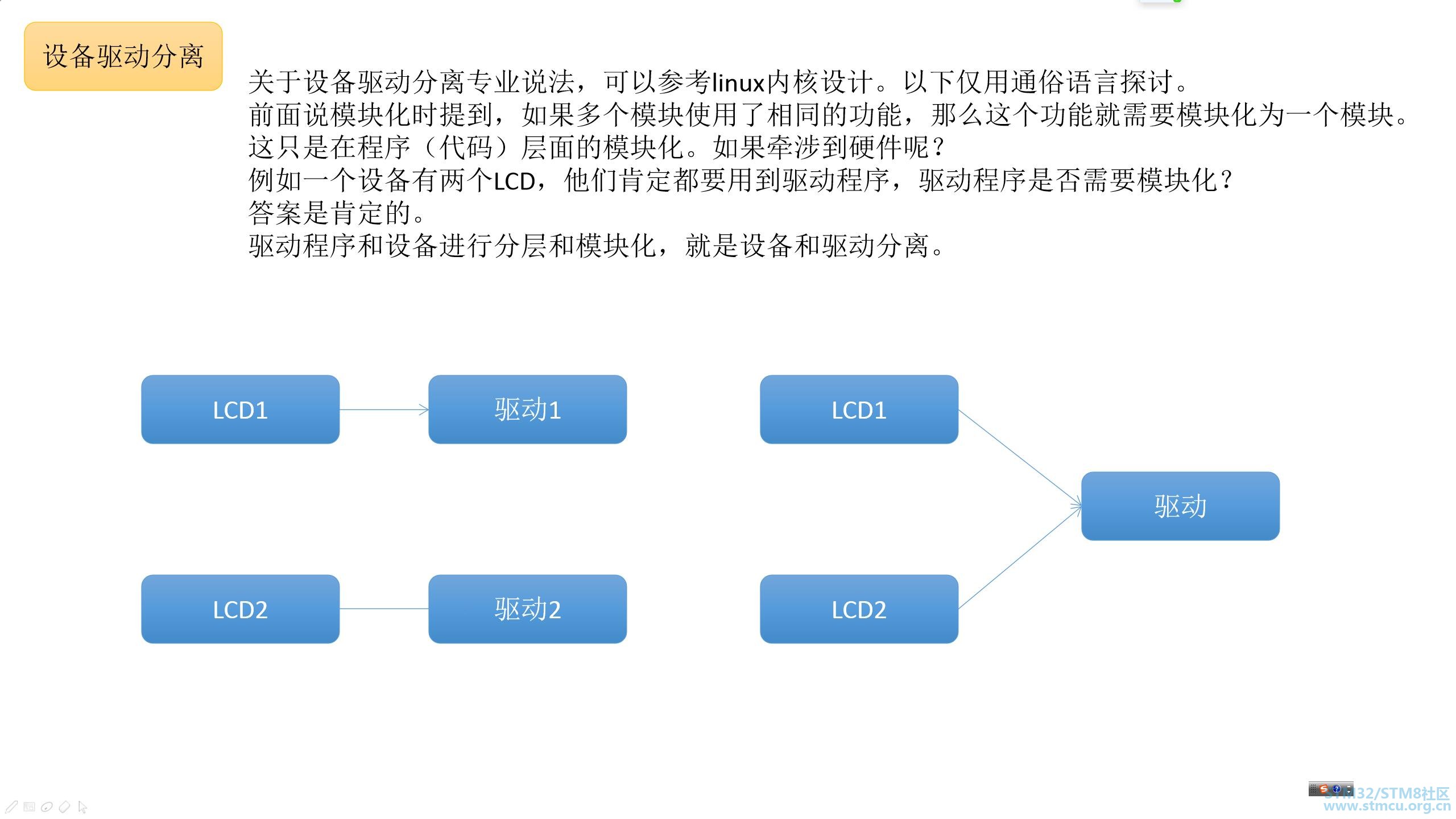

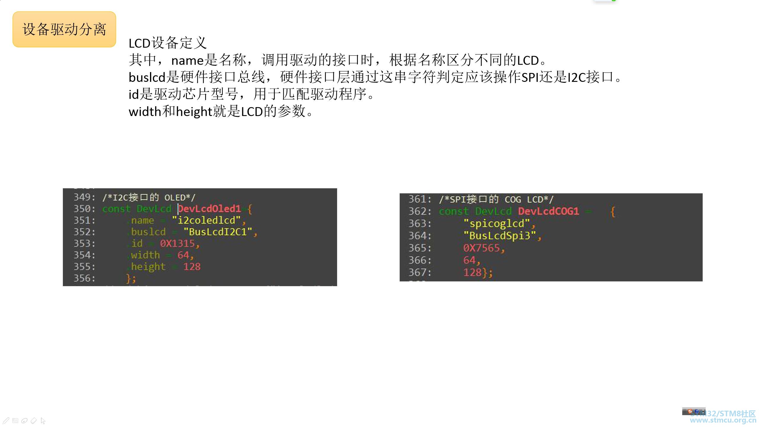

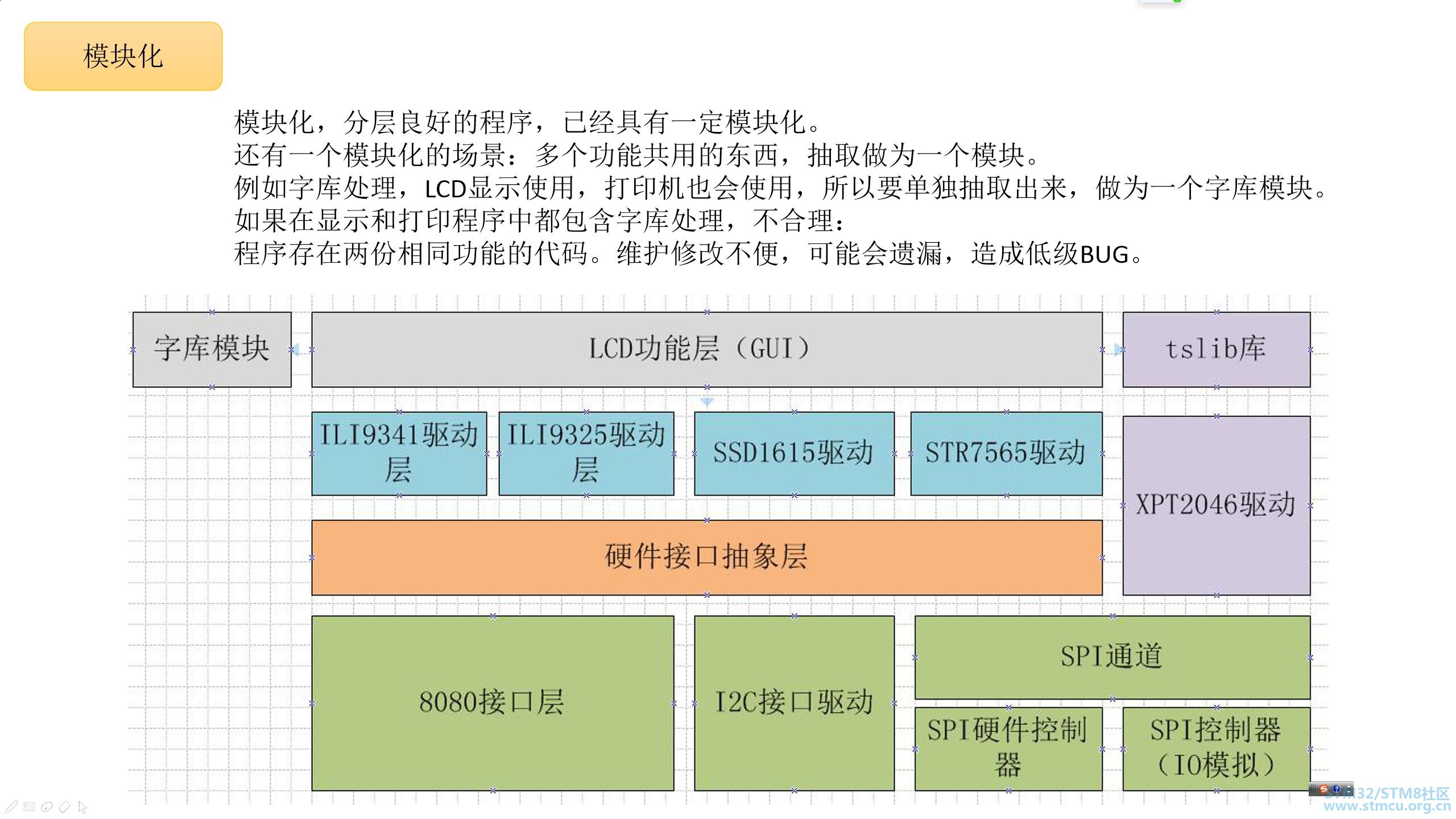

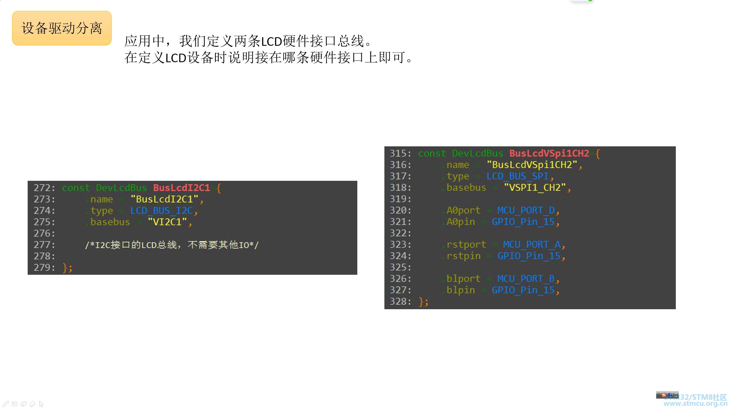

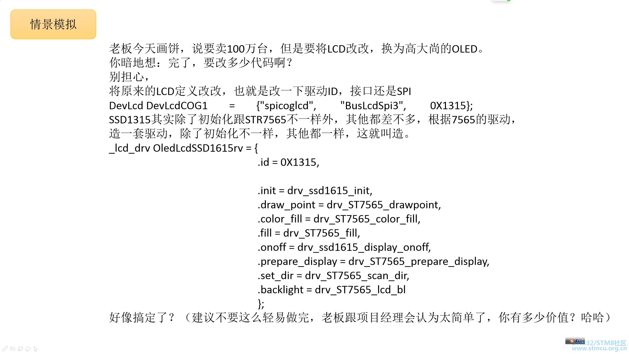

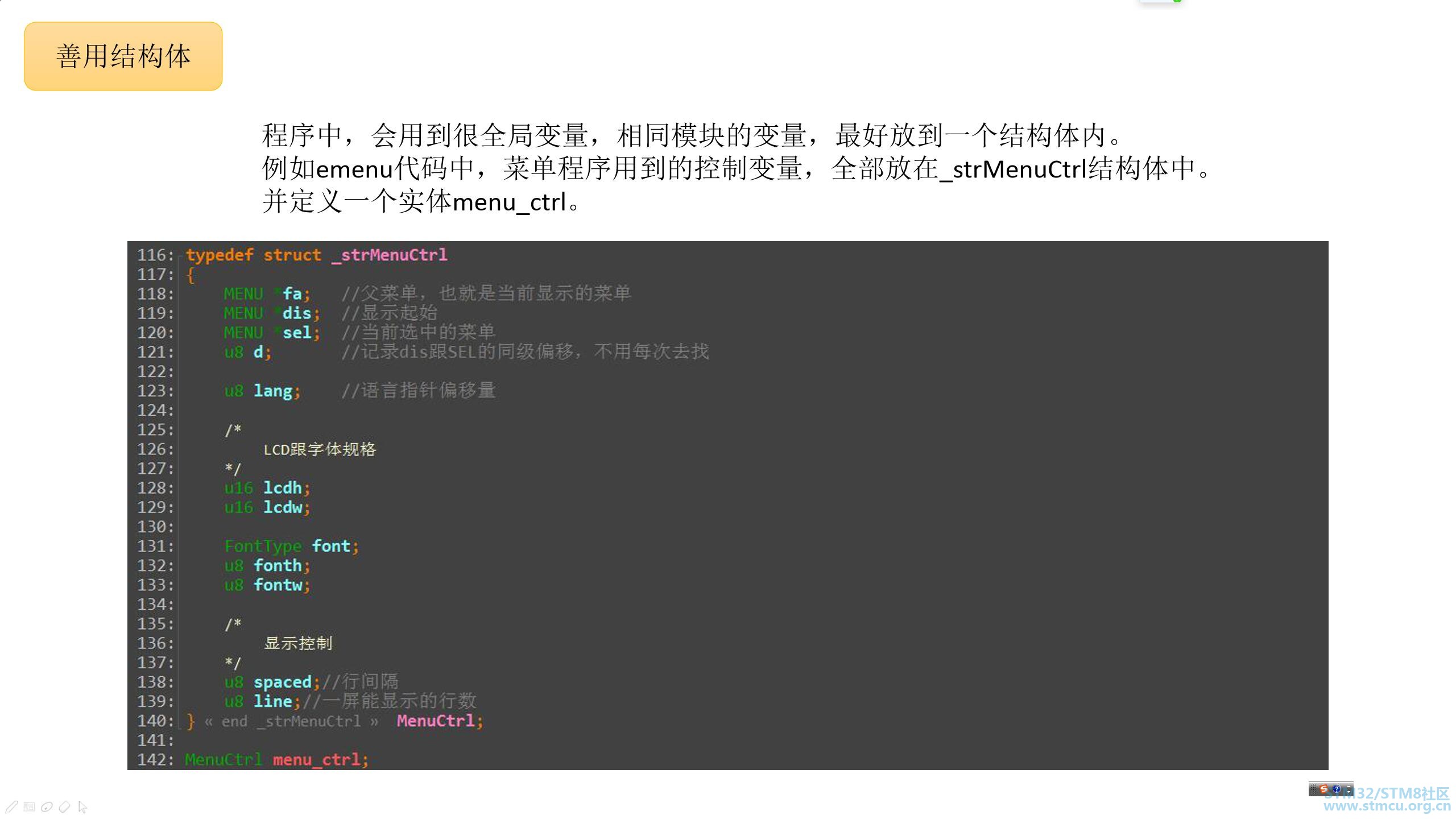

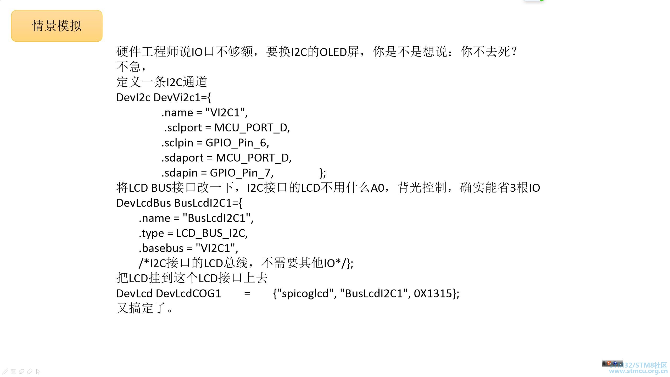

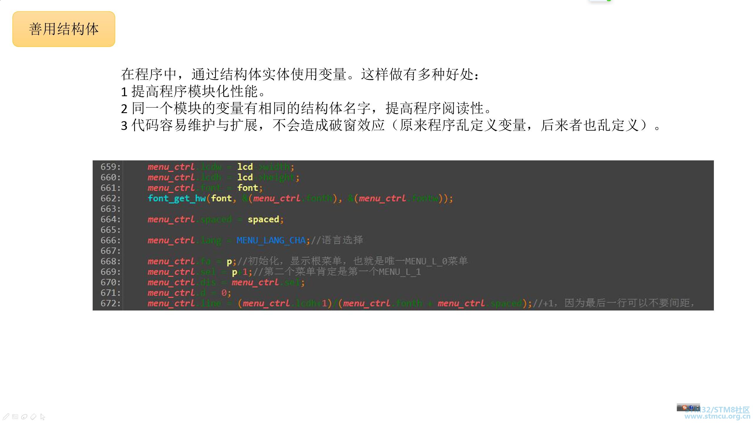

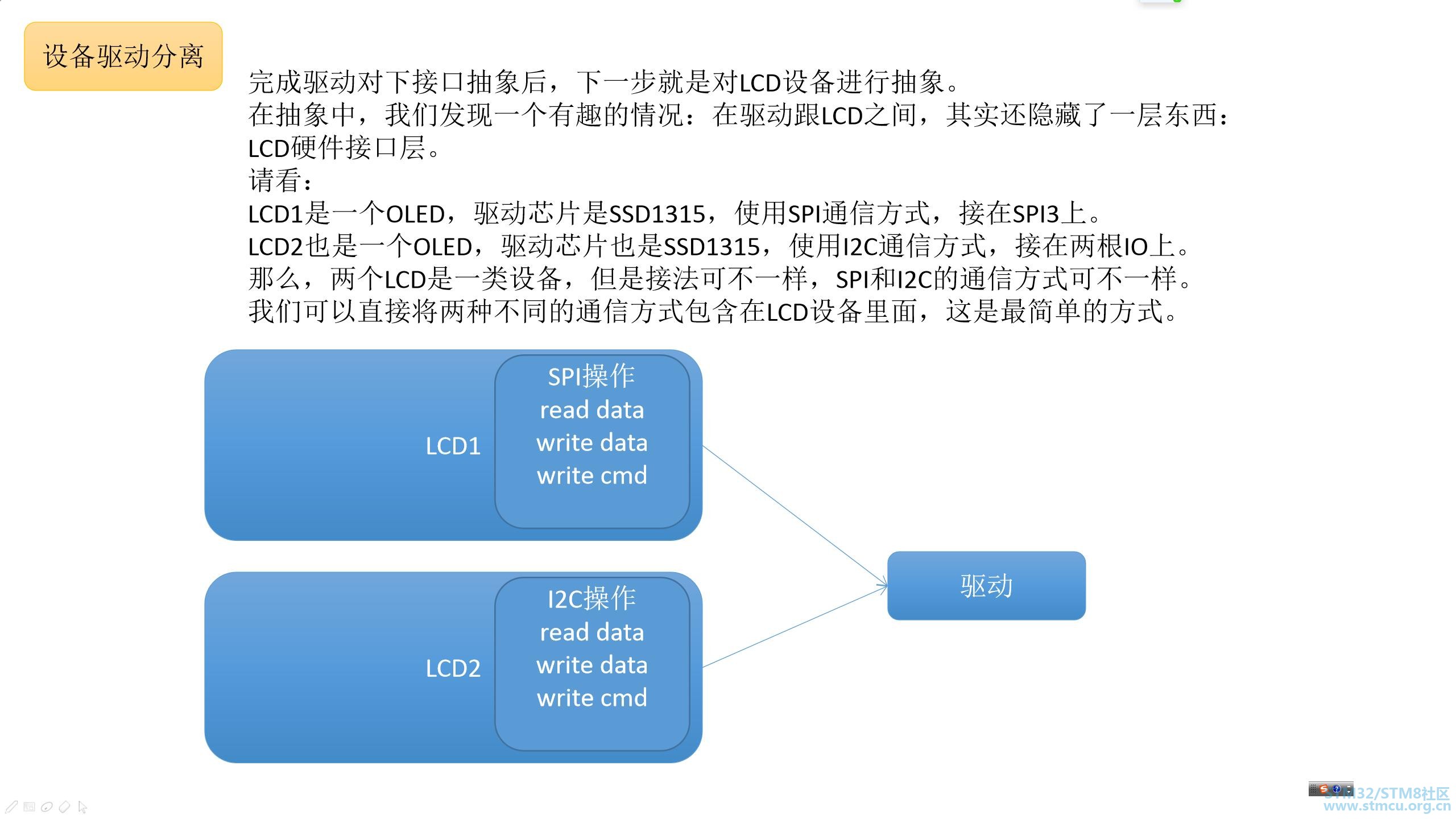

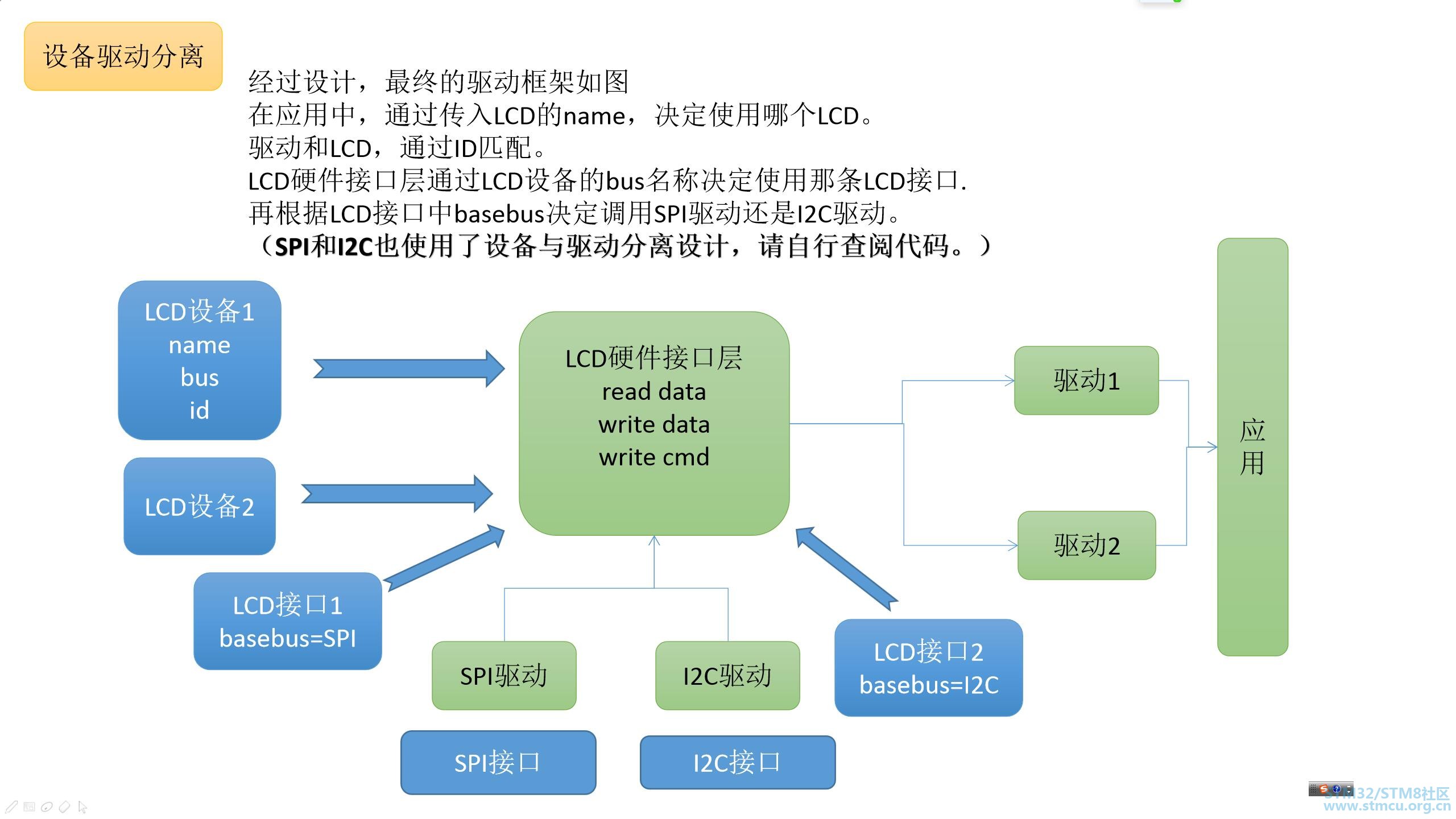

去年五月发过一个帖子:https://www.stmcu.org.cn/module/forum/thread-615814-1-1.html。提供了一套能用的代码,但并没有说明思路。
0 f- z( q) |% P. ~4 ^( }  r! d如今,整理了一下,抛砖引玉。
. L( B7 Z4 ?, ^9 U8 O 屋脊雀 关于软件设计的一点思考.pdf (984.26 KB, 下载次数: 82)
