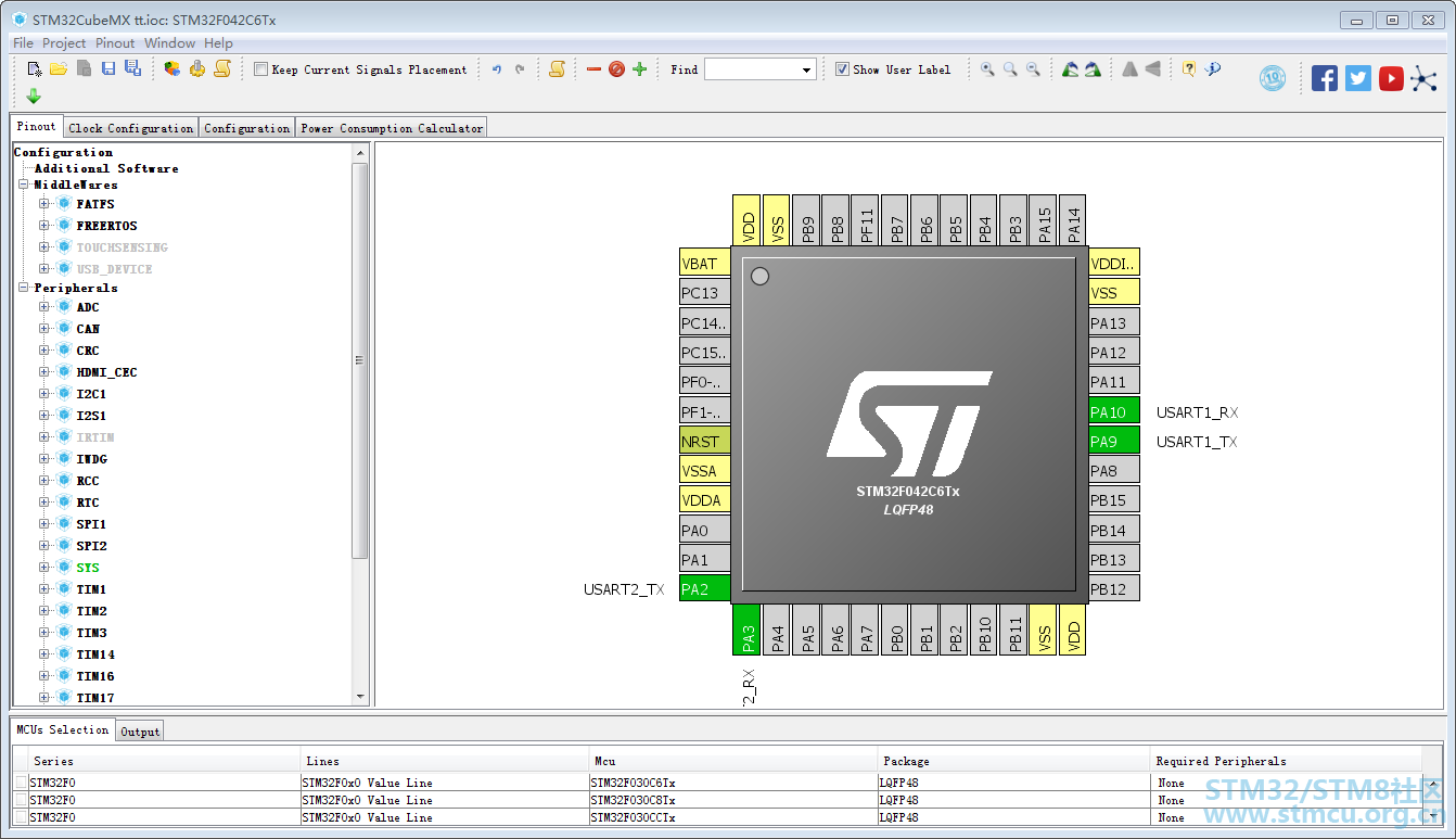

没有这个芯片的板子,无法验证,可以使用STM32CubeMX软件生成代码测试下串口2

逐梦 回答时间:2019-2-20 17:31:19
STM32CubeMX由于网络原因无法使用,我不太会HAL库,本来想生成一个工程看看,但是STM32CubeMX由于网络原因无法使用
