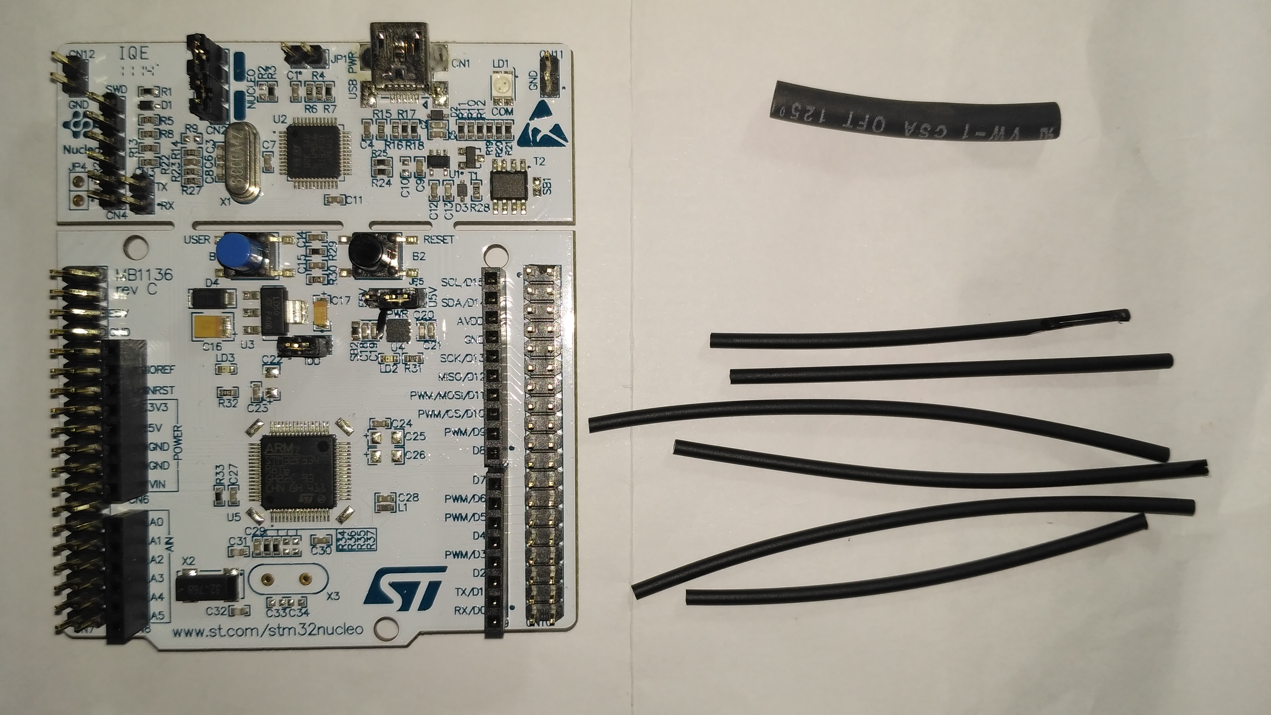

材料:
STM32F334-NUCLEO   * 1
光纤   *6
热缩管   *1

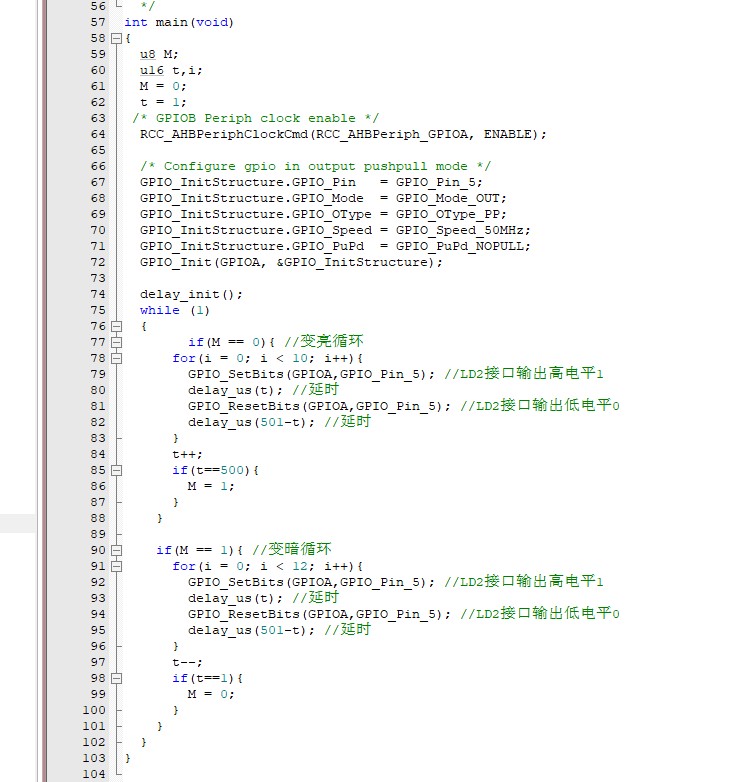

1、先用标准库写一个呼吸灯的程序

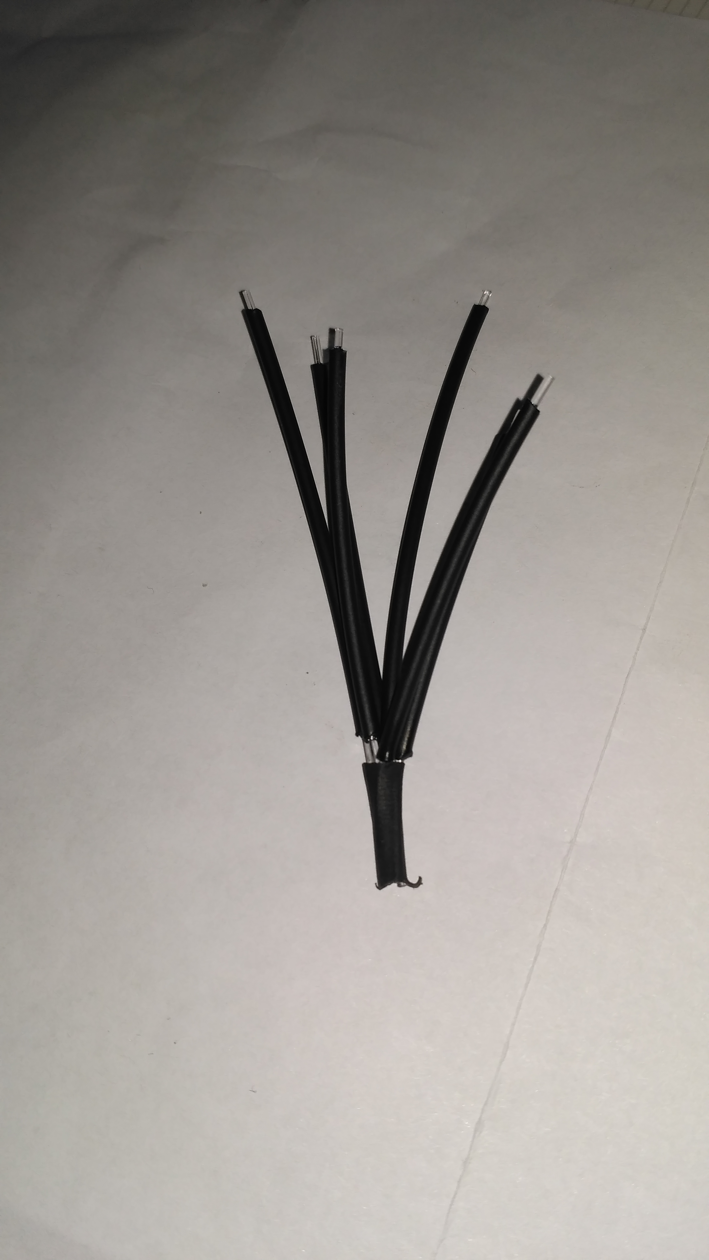

2、把光纤外壳扒去10mm左右,用热缩管把光纤束起来

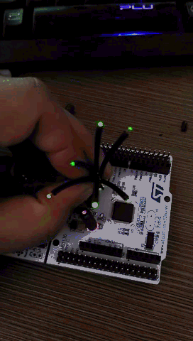

3、运行程序,把光纤束的热缩管一头放在LED上,就可以看到6个萤火虫在闪闪发光了(视频是白天录的,效果不是太明显,晚上效果会更好)
