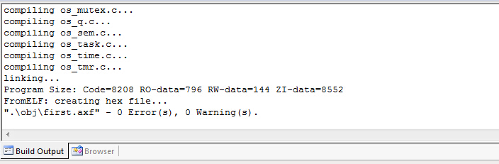

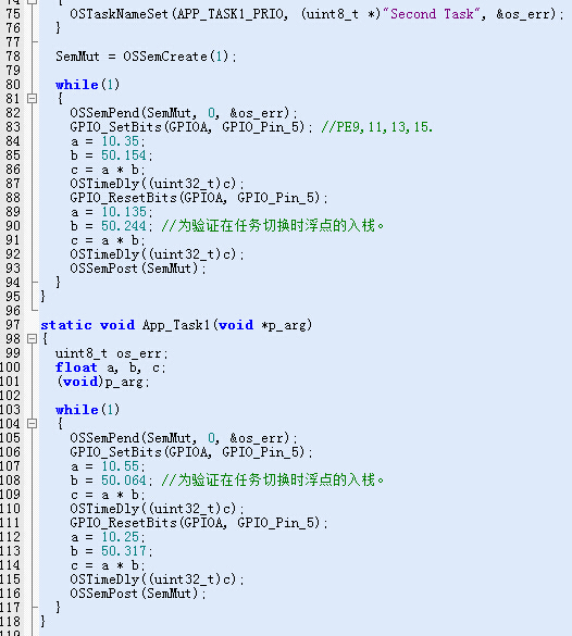

工程里用了两个任务测试浮点运算结果来控制LED ,测试了下总体还是很强大的,资源还是可以的,512K ROM,80K RAM 可以满足很多的任务处理了,工程可以直接下载运行到Nucleo-F303RE 开发板上(例程为网上转发的非原创,只做了适当修改以适合开发板用)

简单的测试浮点数,驱动LED 亮与灭
