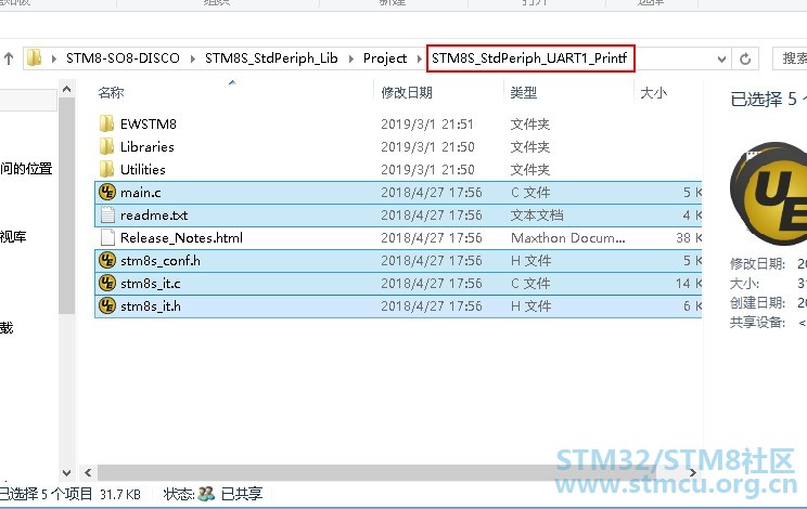

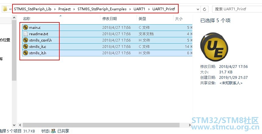

  本实验基于样例程序“STM8S_StdPeriph_Lib\Project\STM8S_StdPeriph_Examples\UART1\UART1_Printf”,复制全部文件。8 Z2 `) }0 V# g/ l+ i
21.jpg ) b3 p: _5 k1 a; ^% M
) p( l5 N$ b1 L
  复制一个工程模板文件夹,改名为“STM8S_StdPeriph_UART1_Printf”,将上一步复制的5个文件,粘贴到本文件夹下。3 w. }1 h) \% u

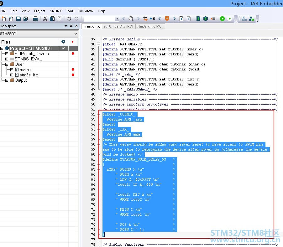

  复制上电复位后延时5S的汇编程序
4 v7 ]( f7 C7 r  y$ V4 T 31.jpg 7 q) a0 @% O' d9 `
3 ^( Z7 M6 j7 i9 |& L8 `

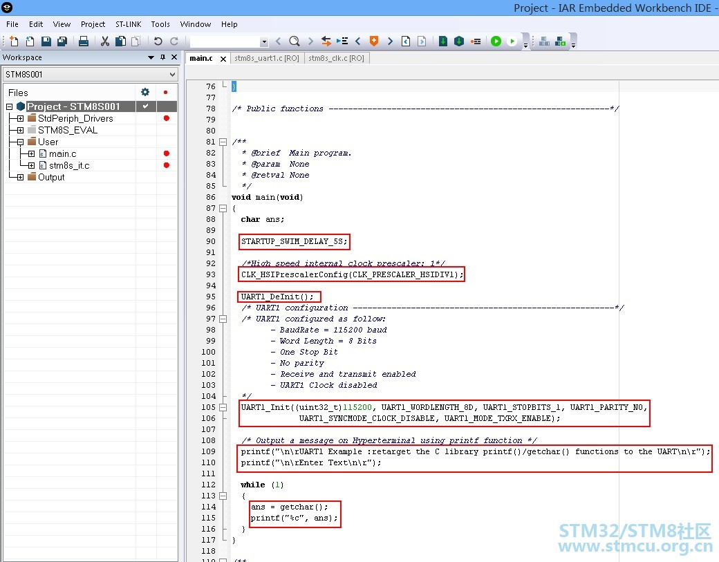

  在程序最开头添加一条“STARTUP_SWIM_DELAY_5S;”,否则芯片将会被锁(SWIM管脚失效)。
8 p0 U) l1 @: h  接下来三条函数“CLK_HSIPrescalerConfig()”、“UART1_DeInit()”、“UART1_Init()”都为库中标准函数,没有做任何修改。6 G  ?) k$ W1 n# T, P/ b
  完成的功能分别是:设置时钟为16MHz、将UART用到的寄存器全部复位、设置新的UART参数。串口参考也很明确,波特率115200、8位数据、1位停止、无校验、串口同步时钟不使能(即异步串口)、收发使能(即全双工)。
0 K' S* \# A3 F1 w  @  初始化串口完成后,串口打印输出两行测试字符串。在主循环中,接收从上位机串口发送来的数据,并打印输出到上位机串口,回环测试。

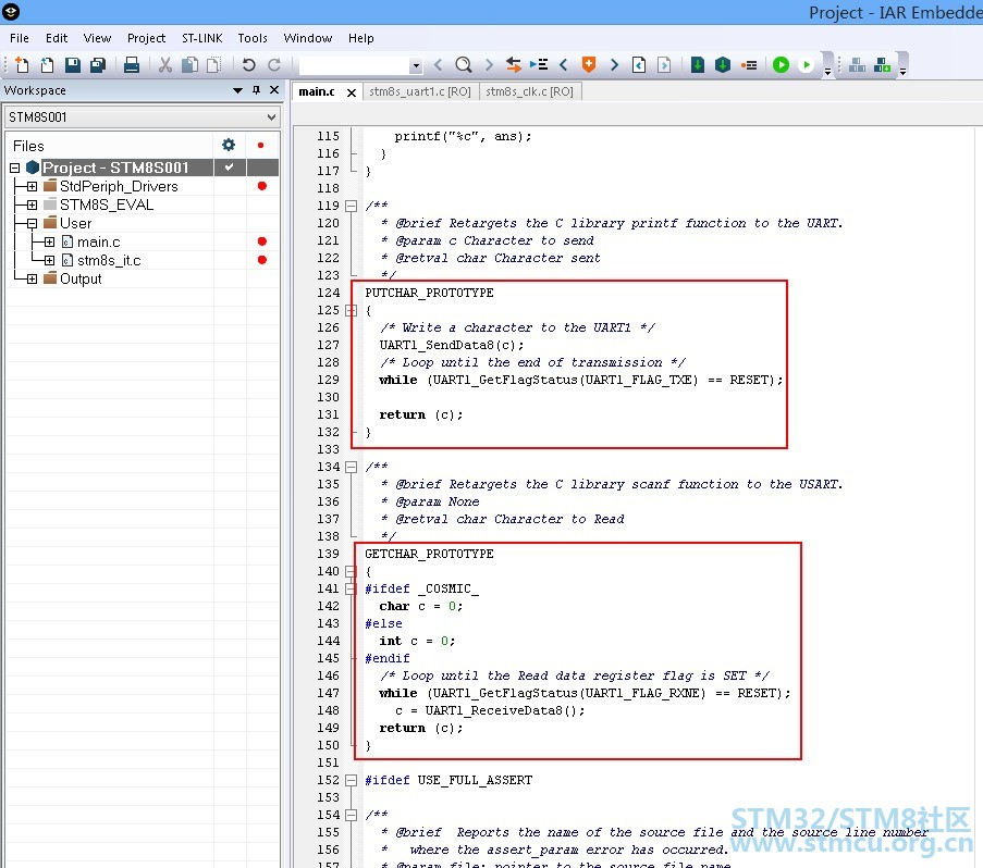

  对串口收、发进行重定义,对应putchar()、getchar()函数,putchar()为printf()功能需要调用的底层。

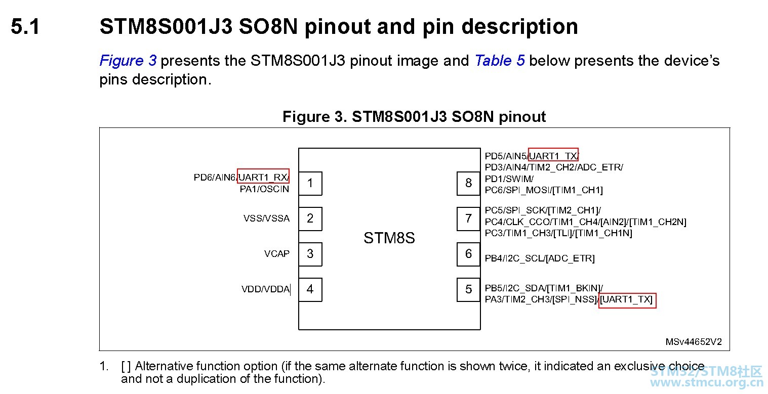

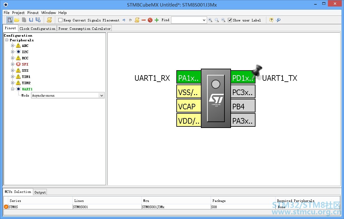

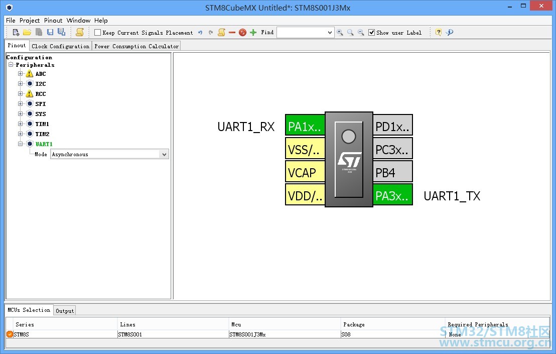

  用STM8CubeMX生成个STM8S001J3M3的配置,只添加UART1设备,发现UART1_RX、UART1_TX分别被定义到了第1和第5脚。经测试在第5脚上没有输出串口数据。STM8CubeMX坑爹了一把,谨慎使用。
% s6 _3 q% o* {3 |( l 01.jpg ' x3 _9 f- z7 F+ }& i
# k" ~1 \) P& {8 n4 l8 T2 N

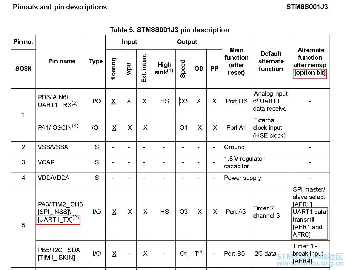

  经查看数据手册,一般UART_TX应该在第8脚。本身第5脚也是有UART_TX功能的,不过是只能算是重映射复用功能,需要重映射才能使用。2 ]. W( G4 `+ d0 K
  D9 K, v0 T5 b+ v4 R& }/ v- G' N3 J* d7 q& e$ ~8 Y

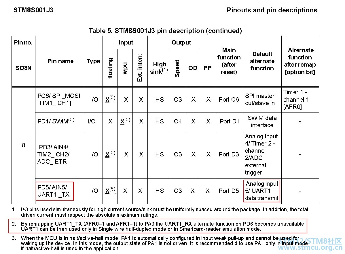

  数据手册显示,两个UART_TX似乎有点不一样,一个带方括号,一个不带。
3 F) [' e$ F! G; A 11.jpg " z  |& A( c+ _- B
7 t/ F  |. U" d0 \& o/ _
  带方括号的为重映射复用功能管脚。' G' D0 q4 f  i. y
! N6 H: x4 @8 N1 X" x4 X. Q3 X) g, o" {& `! P5 v1 V  f5 M1 U

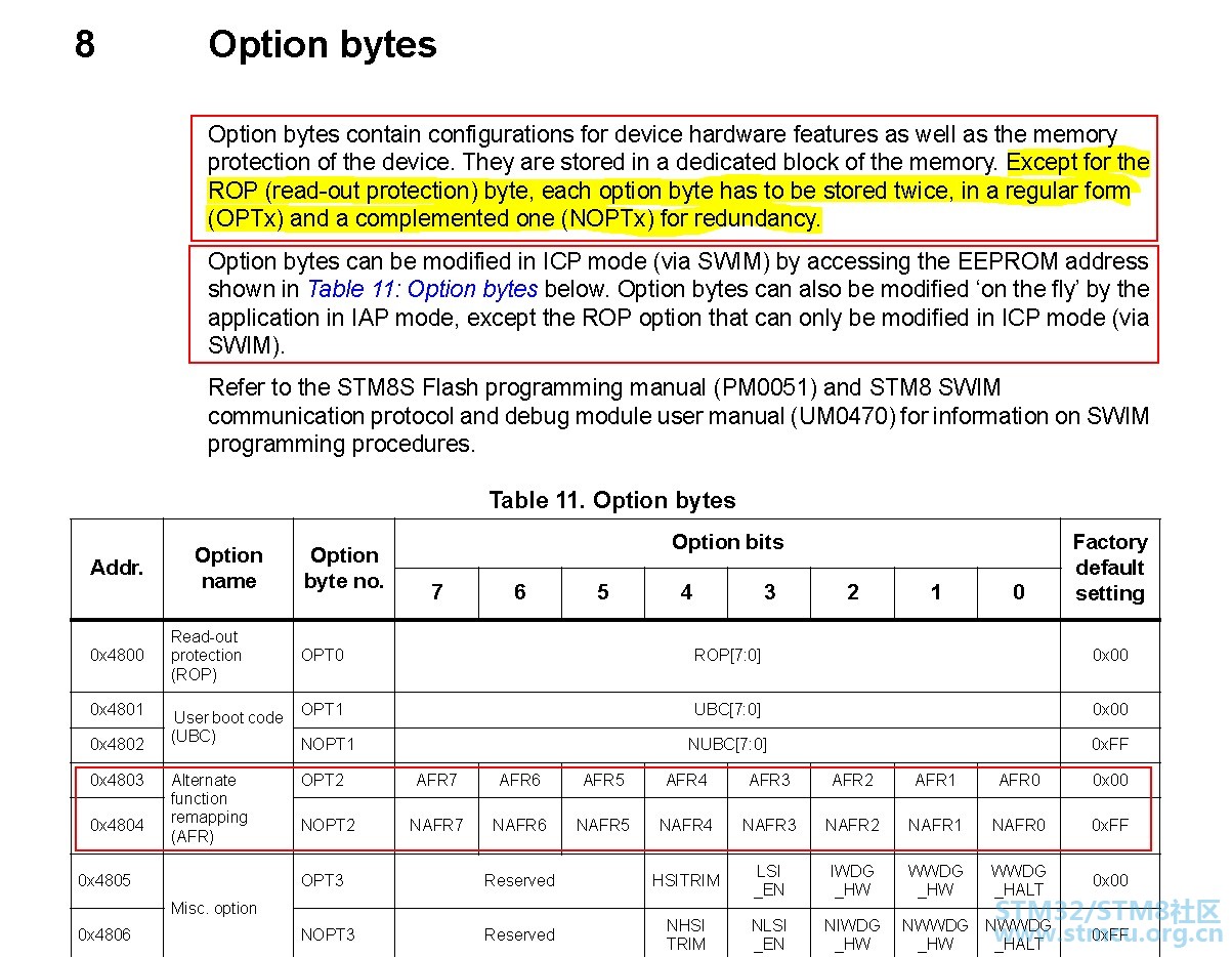

  不带方括号的为默认复用功能管脚。要使用重映射复用功能的话,需要修改AFR0、AFR1。1 i4 b% l' v- u
13.jpg 6 @& O( M  h+ r! K7 `
3 j' w1 t& u3 o. @9 E+ X# d
  AFR0、AFR1又属于“选项字节”中的AFR选项。除了ROP是只使用一个字节外,其余选项字节全部由两个字节组成,数据位相反。具体怎么使用“选项字节”,水太深,这里暂时跳过,不用考虑。
) n# P( ^. E7 L! f- ]6 j' S4 V 14.jpg . ~" o" @! j- v( e* _

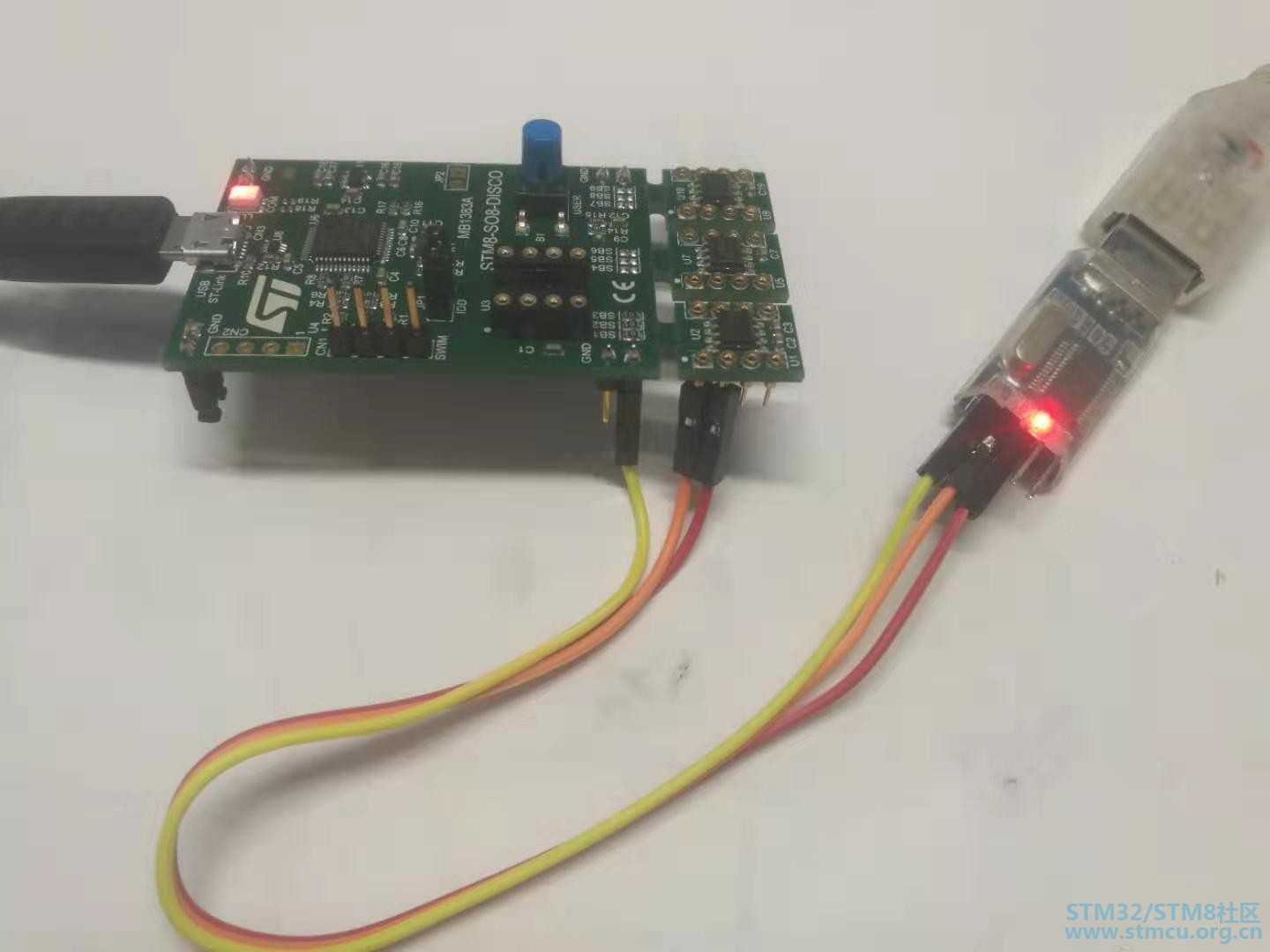

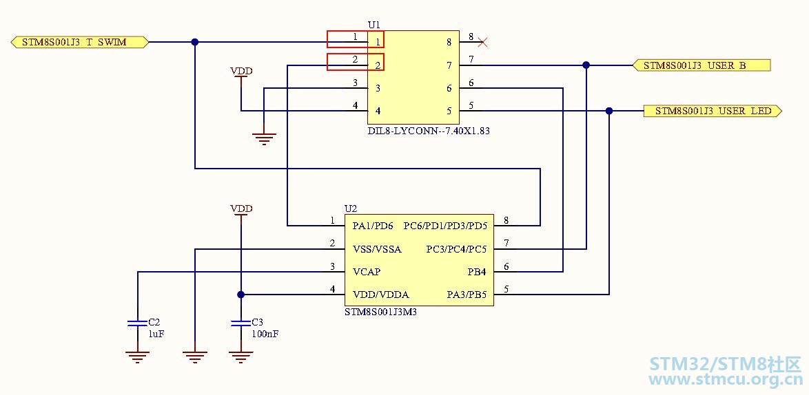

  综上,最终测试连线,需要用U1(DIP8座子),U1第1、2脚对应功能为UART1_TX、UART_RX,分别连接上位机USB转TTL串口的RX和TX管脚。# A% a! V4 t7 `3 `) F. o  r
41.jpg " ?7 U' M* V2 q" W# B
7 [8 H1 `9 L8 g& z
  实验连线如下图。
, R1 A! p/ p# l! `% `

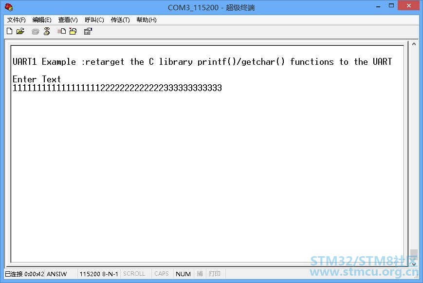

- y7 J" B; A9 x) V  编译,下载程序,并全速运行。
8 P! M. A/ l, c4 O! U8 s* B$ A4 G  实验现象为:程序运行5S后,在上位机串口终端窗口打印输出两行测试字符串;接下来进入主循环,上位机键盘敲入字符,经STM8串口接收后,原数返回给上位机。
# b4 D2 R+ @! x3 p' @. @& j: R8 W, s 42.jpg

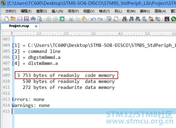

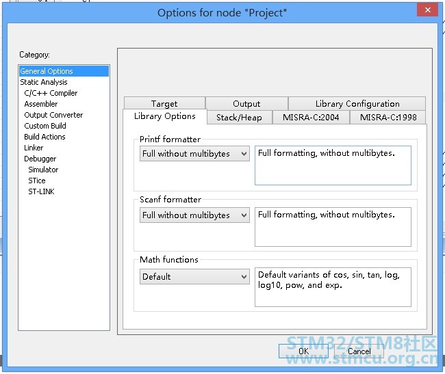

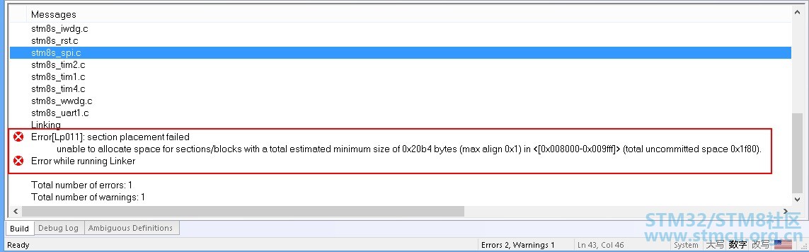

直接按模板编译时会报错。主要是STM8S001J3芯片的Flash只有8K,而程序中使用了printf,因此编译出来的目标程序太大了,导致链接不成功。
. |4 m! D9 ?1 V 61.jpg . g# a6 u/ ]! p1 D+ W! q
/ M  `! t7 I! K. N  x" L0 L
在模板工程的库选项设置中,printf功能支持太全,导致编译出的子程序较大。
, s6 l* l# Z7 m  v 62.jpg % |7 d0 d. q6 s! \8 M* C

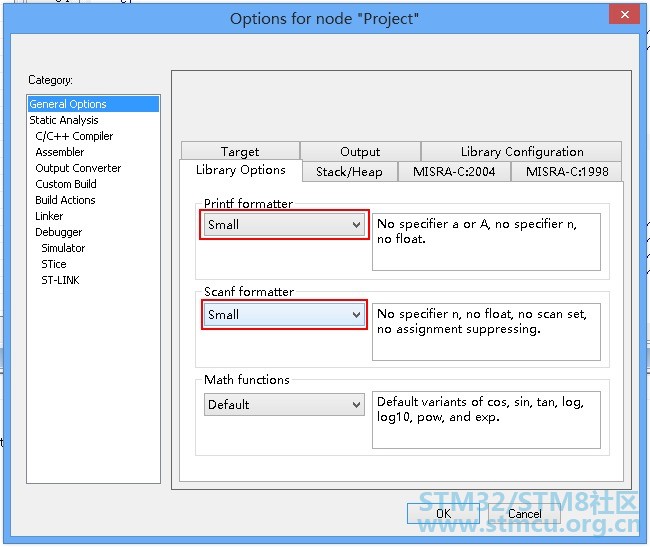

! o* ]; e8 _7 N: q5 s  j' M修改成“samll”级别,编译生成的目标程序就会小很多。
$ [: A) P8 u2 ~3 T4 a 63.jpg
' K5 m5 W( M" f$ x& D( u: S$ @! c& R1 w* d/ \
在.map文件中,可以看到,代码大小不到4K。最后才能成功生成目标程序。9 U' N" K' ^7 E3 Y
