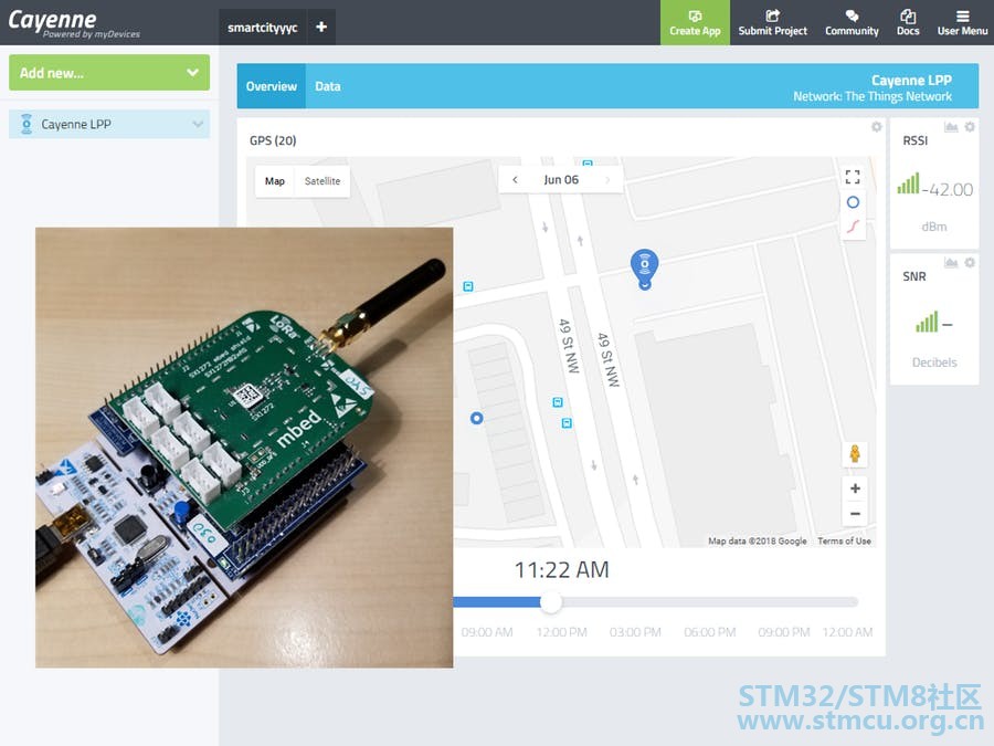

使用物联网LoRaWAN智能城市低功耗广域网(LPWAN)技术,COLLOS 协同定位服务门户和MyDevicesCayenne 物联网平台,实现仅使用WiFi信号的下一代物联网定位解决方案。
此解决方案不使用GPS。相反,只需按一下按钮即可扫描WiFi信号,并通过本地LoRaWAN网络将其提交给云,以供COLLOS位置服务提供商查找。使用COLLOS,您可以选择使用嗅探WiFi数据与Skyhook生成位置经度和经度(如本项目所示),或者您可以使用LoRaWAN网络内置位置功能和TDoA /RSSI技术。LoRaWAN网络定位方法最适用于您所在地区可能无法使用的高网关密度。
使用嗅探的WiFi数据,返回的位置坐标通常与GPS相当。然而,与GPS不同,该系统在室内工作!

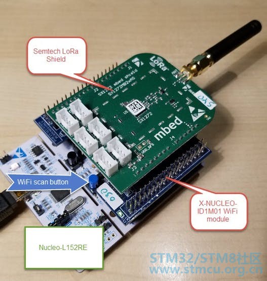

1. 组装STMicro Nucleo-64,X-NUCLEO-ID1M01 WiFi模块,Semtech LoRa屏蔽。

1 - 组装硬件
如图所示,将X-NUCLEO-IDW01M1连接到NUCLEO-L152RE。然后连接Semtech LoRa Shield。无需其他配置。使用USBmini电缆连接到PC,然后继续执行步骤2。

4 - 创建MyDevices Cayenne帐户和设备
按照The Things Network 指南,了解如何设置Cayenne,创建合适的设备,并将其添加为集成。注意!我们实际上并没有向Cayenne发送任何有效载荷数据,因此请忽略有效载荷类型(CayenneLPP)字段和配置,因为它最终将更改为自定义。COLLOS集成将位置坐标数据汇集到您的Cayenne集成中。

按下板上的蓝色按钮以触发WiFi嗅探器读数。它将尝试在列表中获得6个唯一的站点ID,最多扫描3次。由于WiFi模块不需要与任何接入点相关联,因此可以在读数之间将其断电至非常深的睡眠模式(微安范围)。读数本身只需要几秒钟,包括从睡眠状态重启模块。
