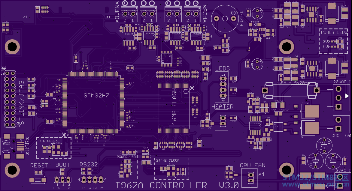

  • stm32h7 @ 400MHz的CPU,2MB的闪存芯片

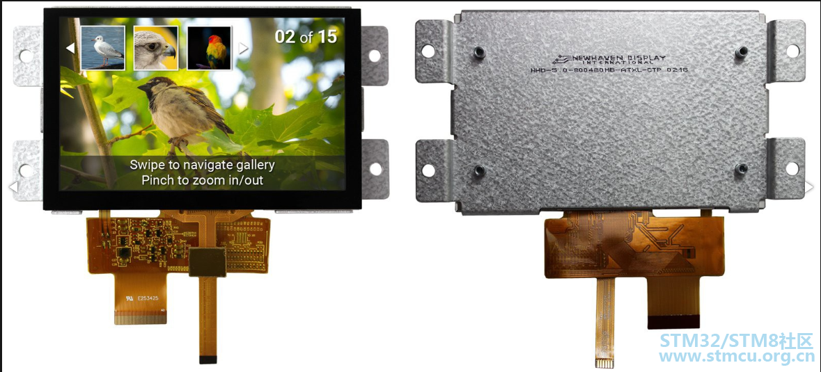

  • 5.0“触摸电容TFT显示屏800x480
  • 16MB的闪存(扩展配置文件,JPEG图像,等等)
  • 车载传感器4 max31855 TC(K型)
  • 内置CPU温度和CPU风扇控制
  • 脉宽调制(PWM)控制CPU风扇的强度)
  • 剪纸:冷却风扇控制阶段的真实速度控制(通过DAC的8位CPU和fl5160交流相控制器)
  • PWM控制的加热器/ SSR(10Hz调制)
  • USB和RS232接口板
  • 5V和3.3V电源的切换

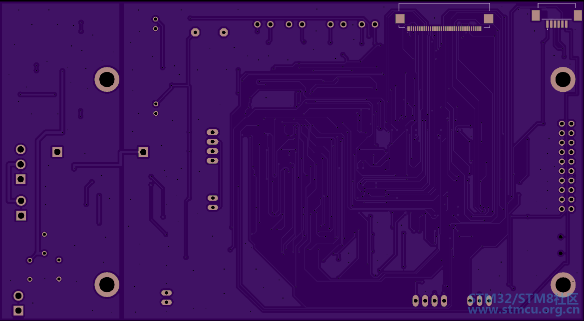

  • STM32的I / O引脚未带到调试出垫
  • *板是完全接地,直接接地,可以把一个用例/××室
  • *交流是在金属板的短保护等*
  • * USB和RS232还没有编码在软件* *2 |! g3 @8 L  I! a& O- `& L

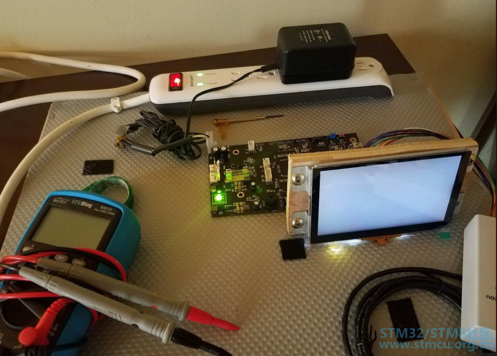

9 |% i4 u6 D, U$ x9 l9 F8 I这是一项正在进行中的工作,我只是设计了一个初始板,从OSH接收它,并在此时填充它;在这一点上,我将开始调试设计,然后固件/软件。
4 h2 v" c5 {' U我还没有开始使用任何触摸屏代码,我想这部分会非常困难!但我计划先解决所有的硬件和软件问题,然后在最后处理显示问题。% f9 _+ ~5 }( c+ Y9 F, A8 M
这是我使用STM32处理器完成的第一个项目,但到目前为止,我真的很喜欢使用STMCube来生成外围设备的初始设置,这非常方便!我将从我在pic32设计上使用的初始代码库开始(从wj的代码移植),但计划只是这样做才能使初始硬件工作。5 ~) a' p5 `; G, w
我计划在硬件故障解决后重新编写整个设计…我目前没有发布任何PCB/SCH文件或Github文件,因为还没有意义,因为我确信我会有要修复的示意图错误等。
