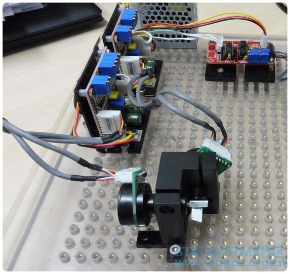

电流计
这些是Ebay的低成本电流计。
该套件附带:
2个带镜子的电流计
; a# E* q* D8 ?0 Q; H) r" {" L
1个电源,输出+ 12 / -12V
" ^+ L+ d1 K, T, {1 d
   我们并没有期待太多这些,但在尝试伺服电机并决定需要更高的速度之后,我们实际上对它们的表现感到惊讶,因为只有20Kpps(每秒千克点),相比之下,价格高达60Kpps的更贵的或更高。
# q/ q2 h, k0 @3 v
他们如何工作
   驱动器控制每个振镜的位置,并输入信号为0 =10V +和0-10V-以及来自控制器的GND线。
   如果你想象一个网格,X从左到右,Y从上到下。因此,你的网格左上角有零,这是X和Y两端电压为0伏时的位置。当电压为10伏时,位置将移动到网格的右下角。
   如此简单,如果您希望位置位于网格中间,那么您将为每个X和Y驱动程序提供5伏特。
   您需要Bi-Polar电源的原因是您可以获得galvos的全角度范围。你可以使用0-5伏特,但图片大小只有一半。
" Q' q$ S+ F- b" ?  e8 P+ }6 @

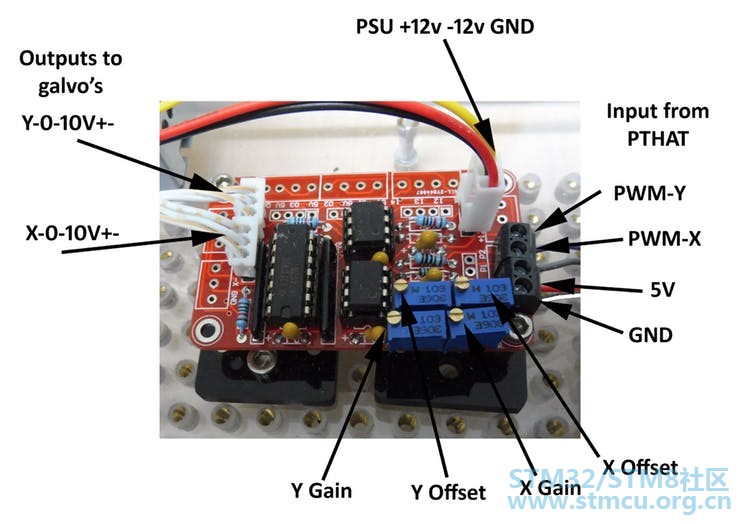

   下一个问题是我们只有3.3伏的输出电压,我们需要0-10伏。哦,我们还需要它作为正电压和负电压。
   为了获得这些信号,我们敲了一个小电路,首先将3.3伏电压升至5伏,然后使用几个运算放大器来产生10伏的正负电压。
   我们为每个轴设置了几个底池,以调整增益和偏移。
6 ?+ F8 U. A( i- @) y6 z
8 D" P. \8 d/ }$ ?# g. {/ u: b$ t
* t9 Q: ~! l) a( t
   我们需要做的最后一件事是在跳转到未连接在一起的矢量的起始位置时关闭激光的方法。幸运的是,我们使用的小型激光器仅拉动几个电压并以5伏特运行。因此,在我们的固件中,我们添加了一个消隐位,用于设置每个移动命令,并将激光器连接到PTHAT的一个AUX输出。

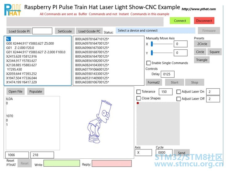

像往常一样,我们在Visual Studio2017中开发并创建了一个适用于Windows 10IOT的C#Universal Application,它可以在RaspberryPi上很好地运行。
$ o8 ^# f, a# X
   大多数激光表演软件将允许您加载基于国际激光显示协会(ILDA)格式的文件。http://www.ilda.com/
   我们首先查看了文件格式ILD文件的ILDA规范,并编写了一个导入例程,该例程加载文件然后在画布上绘制出框架。
     ILD文件有很多分数,专为高规格振镜而设计。为了解决这个问题,我们设置了一个减少点数的例程,这使我们可以加载和测试Web上的大量ILD文件。
   此外,我们希望能够导入为CNC加工创建的Gcode文件。这将允许我们简单地创建具有更少点的形状并且还跟踪位图以获得矢量点。
   一旦加载了ILD文件或Gcode文件,它就会转换为PTHAT用于设置每个PWM输出的命令。
   然后,当单击“开始”按钮时,它会将所有命令下载到PTHAT缓冲区,并在传输完所有命令后开始执行。
