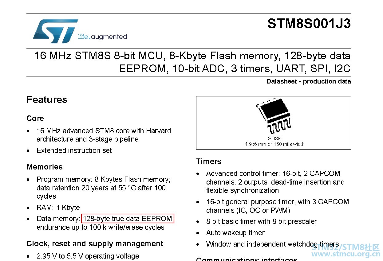

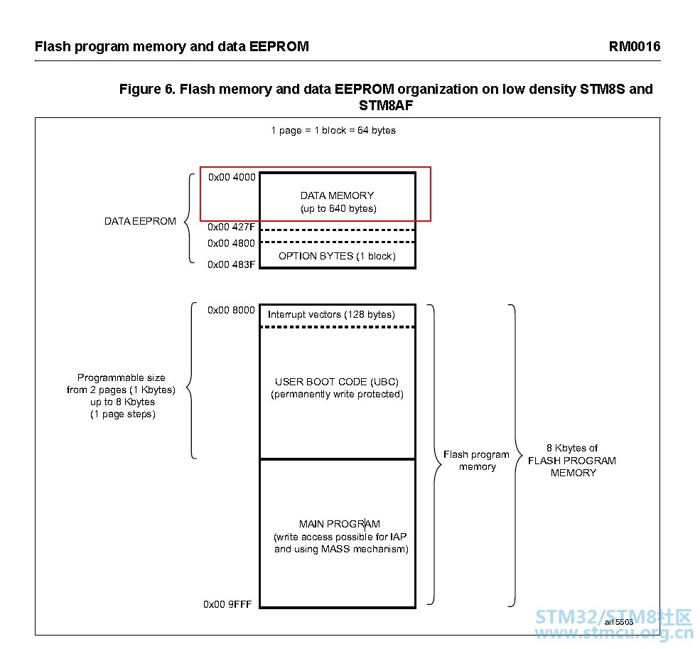

* ^* I* c9 S% Q  从数据手册得知,STM8S001J3只有128字节的EEPROM。
, b5 @) e2 [: G4 |+ I/ W 01.jpg
3 h5 h' L( q& ^0 U5 s! m2 e* v! Z
/ [5 M. G% \" a& y
  EEPROM起始地址(基地址)0x4000。

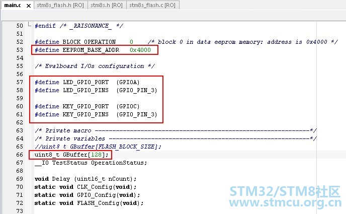

  在main.c主程序中,修改添加EEPROM基地址宏定义,GPIO宏定义。测试数组GBuffer[128]定义。时钟配置、GPIO配置、Flash配置函数声明。

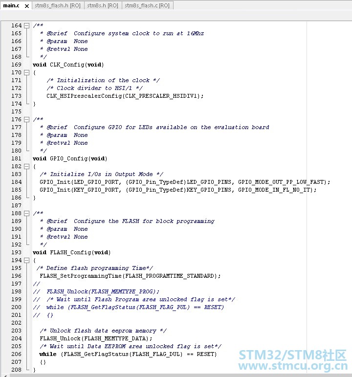

8 \" o1 p, G2 S' }- ^7 r) n2 _1 N  16M系统时钟、GPIO配置LED和KEY、Flash配置解锁EEPROM。FLASH_SetProgrammingTime()函数作用暂时没去研究,保留。

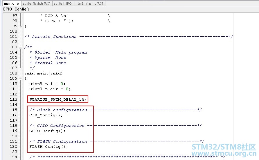

7 z6 }6 j( S' Y8 T5 F% z 22.jpg ' [& t5 |3 h1 d. M' [' {" m# a

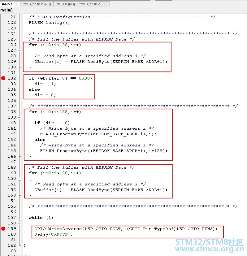

  W* h2 o  @! @3 W$ V  主函数main()中,有事没事加上5S开机延时,调用时钟配置、GPIO配置、Flash配置函数。
% n! ?6 t) G( g9 L 23.jpg $ O+ P& T/ [4 k1 J$ [
' i0 C. p6 Z9 X+ P  读取当前全部EEPROM内容到数组GBuffer[];
+ a1 T2 N$ n; b7 B  当第个数组元素为0x00时设置dir=1,否则设置为0;
- O# ~: f) l' N' ~5 p1 k$ E# e  当dir为0时,即GBuffer[0]不等于0x00时,依次递加写入EEPROM数据从0x00到0x7F;当dir为1时,依次写入EEPROM数据从0x80到0xFF;
2 B5 X( t5 ?. u( S0 ?; n, j  再次读取全部EEPROM内容到数组GBuffer[],观察数据是否正确。+ c- z( {1 A/ i
  并增加设置两处断点。1 Y2 E: D4 h) D1 N! C$ d. P
) H$ r% [- i% [. u/ Q0 Y# @# Y0 C" Y/ p& Z7 A8 P$ X

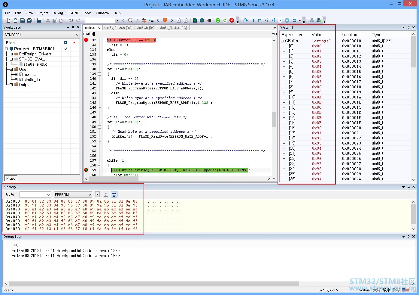

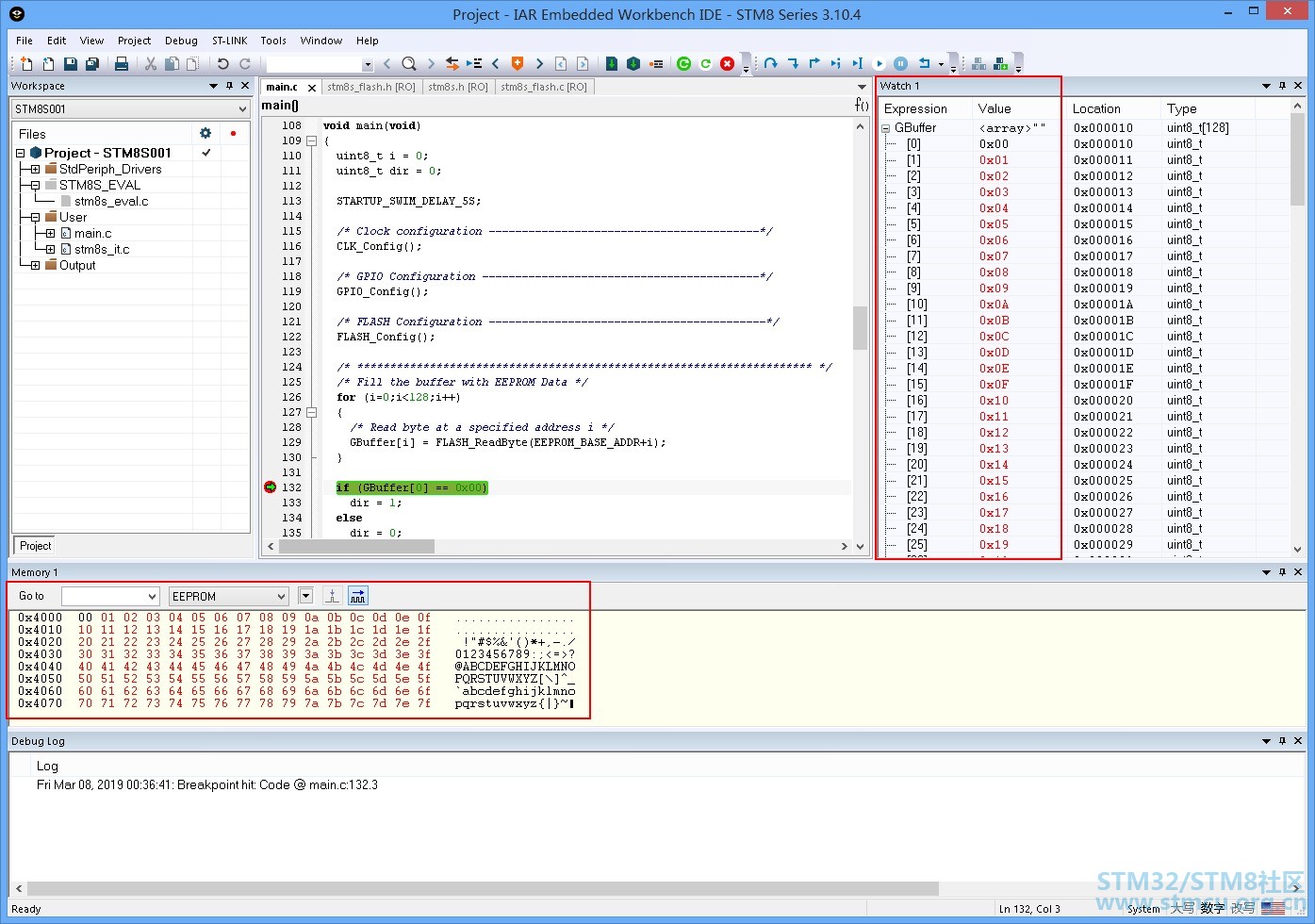

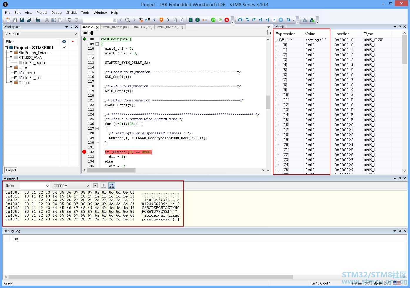

  编译、下载和调试运行。并打开变量观察窗口,打开内存窗口选择查看EEPROM数据。  h3 Z+ q3 f! s8 U  R/ S# P
11.jpg : C" z$ }$ a& z$ M( _
" W9 q) J: h8 s) G9 N  全速运行,5S钟后,跑到第一处断点,查看EEPROM和数组GBuffer[]内容,依次全部为0x00到0x7F,是上一次程序运行是写入的数据。3 G/ O  ]4 F  C$ n( A
( r/ J( Y; p9 V* P  k  {  i9 r. C. v% l
  全速运行跑到第二处断点,查看EEPROM和数组GBuffer[]内容,依次全部为0x80到0xFF。取消第二处断点,程序全速运行,看到LED灯在闪烁。: N6 N: G/ U; N
13.jpg # J% L3 [1 v, Y" |9 y% C: u4 d
) H! ?6 q4 k, a' ~9 J  停止程序,将调试复位后,重新打断点调试运行。* E1 Q$ m5 F; c0 C# m
  此次看到的现象,在第一处断点处数据为0x80到0xFF;第二处断点处数据为0x00到0x7F。每次数据都会交换。
