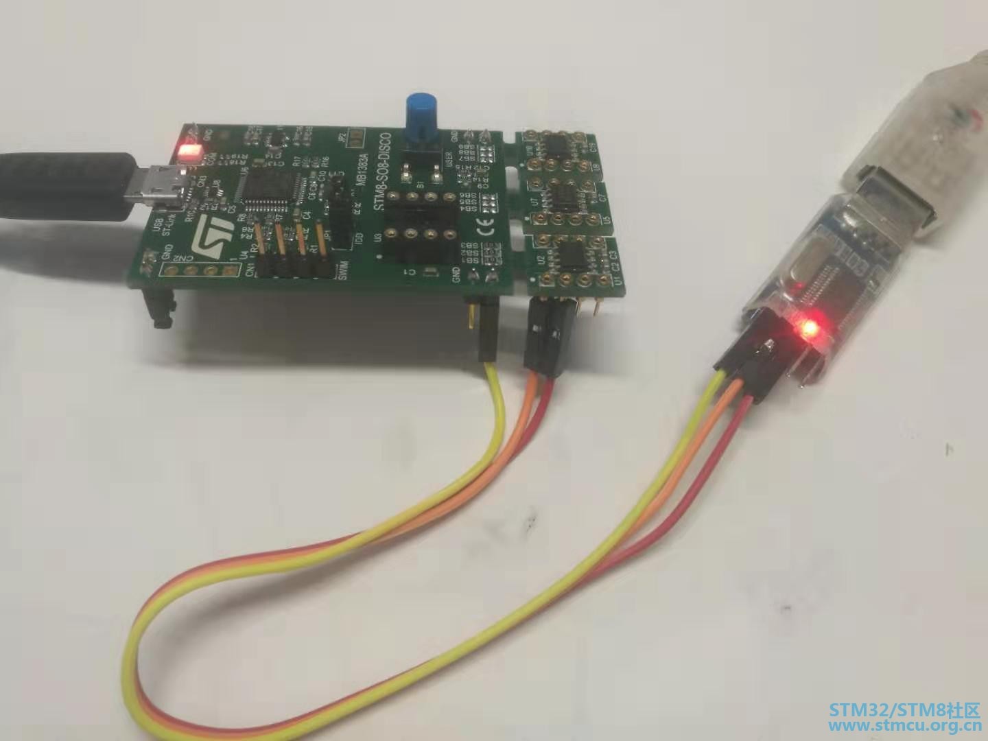

- h  B" T. T( |  实验连线如下图
0 |& W' E/ Q' q$ U. P3 a 01.jpg   U% [3 t* D- d) H

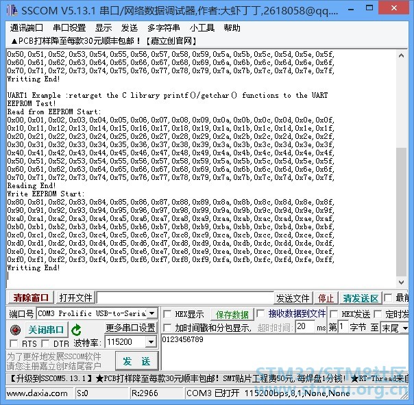

  第一次上电,串口打印内容。

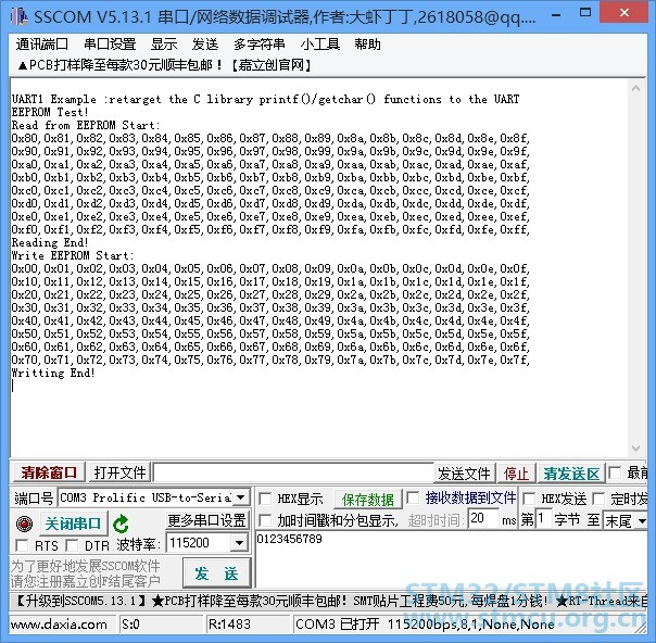

) H/ ]  w+ I& S$ O  E  第二次上电,串口打印内容。+ Q- ]1 J. k1 [/ ^5 I
12.jpg + p% {; @. |$ v

  首先读取全部128字节EEPROM中的数据,打印到串口;然后修改EEPROM内容,再次从EEPROM读取全部数据,并打印。
5 o# F1 X5 P) H% L1 j  程序中判断EEPROM中第一个字节是否等于0x00,如果等于0x00,则往EEPROM中写入内容0x80到0xFF;如果不等于0x00,则往EEPROM写入0x00到0x7F。每次上电,EEPROM中内容都会修改一次。
