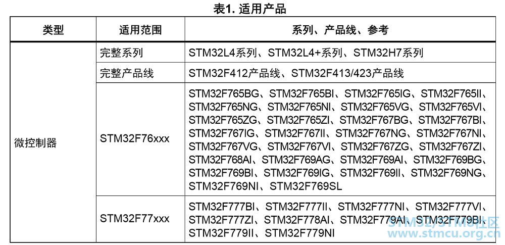

6 v  j6 T! H: cDFSDM(数字滤波器,用于∑∆调制器)是一种创新的嵌入式外设,可用于一系列STM32微 控制器(参见 表 1 :适用产品 ),对于处理外部模拟信号的应用尤为重要。

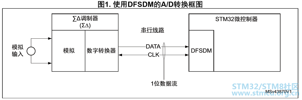

1.1 使用DFSDM的A/D转换基础概念 使用DFSDM的模数转换基础框图请参见 图 1。
- [, e# Q) h& d, _) Q
4 d, H8 }( k7 p% q9 A6 e6 M3 B
# v+ o/ R7 b0 J
外部∑∆调制器将模拟信号转换为数字1位流(DATA和CLK信号),从而对外部模拟信号 进行处理。1位流是逻辑1和0的快速串行线流:DATA信号由CLK(时钟信号)采样。在足 够长的持续时间内计算的这些逻辑1和0的平均值表示模拟输入值。取平均值周期的持续时 间决定了模拟输入信号捕获的精度。
% S* W9 Q3 }6 x! a& O: G  r1 N% s! G4 Y5 z
由STM32微控制器DFSDM外设(DFSDM =数字滤波器,用于∑∆调制器)对1位流取平均 值。DFSDM获取并处理1位数据流(数字滤波,取平均)。DFSDM以低于输入1位流的数据 速率、更高的分辨率输出数据样本。DFSDM数字滤波器设置定义输出分辨率和数据速率。
