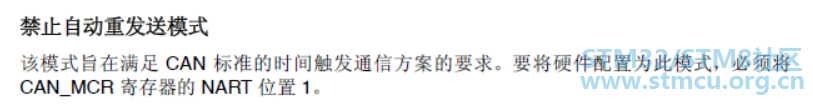

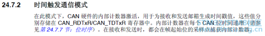

' P- J$ [( @3 c. E2 z原来所谓时间触发模式,就是开启CAN硬件中的一个16位计数器,这计数器在每个 CAN 位时间递增,用来形成时间戳,这样接收到的每一帧都会有一个16字节的计数器值,存在CAN_RDTxR寄存器里面。而这里的位时间 ,就是CAN发送每位数据的时间,也就是波特率。比如CAN配置的波特率1Mbps,那么位时间就是1us,CAN计数器的时间元就是1us。所以时间触发模式并不是字面意思,用时间触发CAN收发,而是对时间进行计数、记录。4 b3 W) @; A) M& i4 a9 e" g7 }
5 G. n( D) O9 n4 ~+ W0 n9 a, f5 z+ A, [) Q# R
而开启这个模式的方式是,将 CAN_MCR 寄存器的 NART 位置 1。% x5 b. E" B; V
  ?, l0 }$ w! P* y8 j
按照这个配置,目前测试发现,CAN启动后,该计数器就开始启动,到达65535就归零。实际如果跑1M波特率,65毫秒计数就复位了,这个时间戳能用的时间不长。另外启动一个TIM定时器,与CAN同步启动,记录时间戳的复位圈数,这样同时使用或许有实际应用效果。

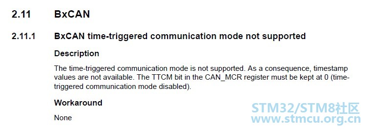

TTC是CAN实时通信的一个重要功能,但遗憾的是STM32的之前的硬件的事件触发都有问题。你可以看一下相关系列的Errata sheet。以F072x8为例(其实之前的很多系列都是,除了最新的支持CAN-FD的除外) TTC.jpg 2 v4 N; c$ d: b9 H/ _7 S
1 x/ n+ \' U. p$ M' V: W1 j好消息是看介绍H7(如果记错了就是MP1或G0)的一些产品支持CAN-FD和一路TTC功能。2 R% f' I+ L6 I- ~+ g# Y
