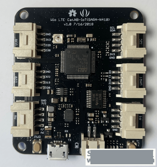

开发人员套件附带一个开发板,专门用于连接T-Mobile的NB-IoT网络。还包括Seeed Studio的几个硬件附件,可用于开发NB-IoT“智能设备”。
+ k6 l* u$ B' v: L7 U! w
: Z3 l1 ^6 W* g# H& m

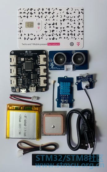

打开开发人员工具包框。该套件包含:
一套格罗夫传感器
按钮
超声波模块
温度/湿度
Twilio窄带SIM(全尺寸,迷你,微型和纳米)
开发板
LTE天线
GPS天线
锂电池
Micro-USB线
额外的布线

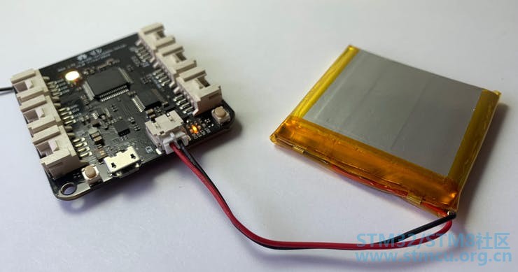

连接器件
从Twilio SIM卡中分离Nano SIM(最小尺寸)。
8 [' G7 K4 D8 N& K9 N+ N4 t
1 ^. Y% e8 P7 ]4 X1 x3 o

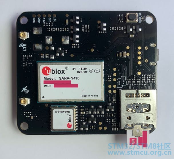

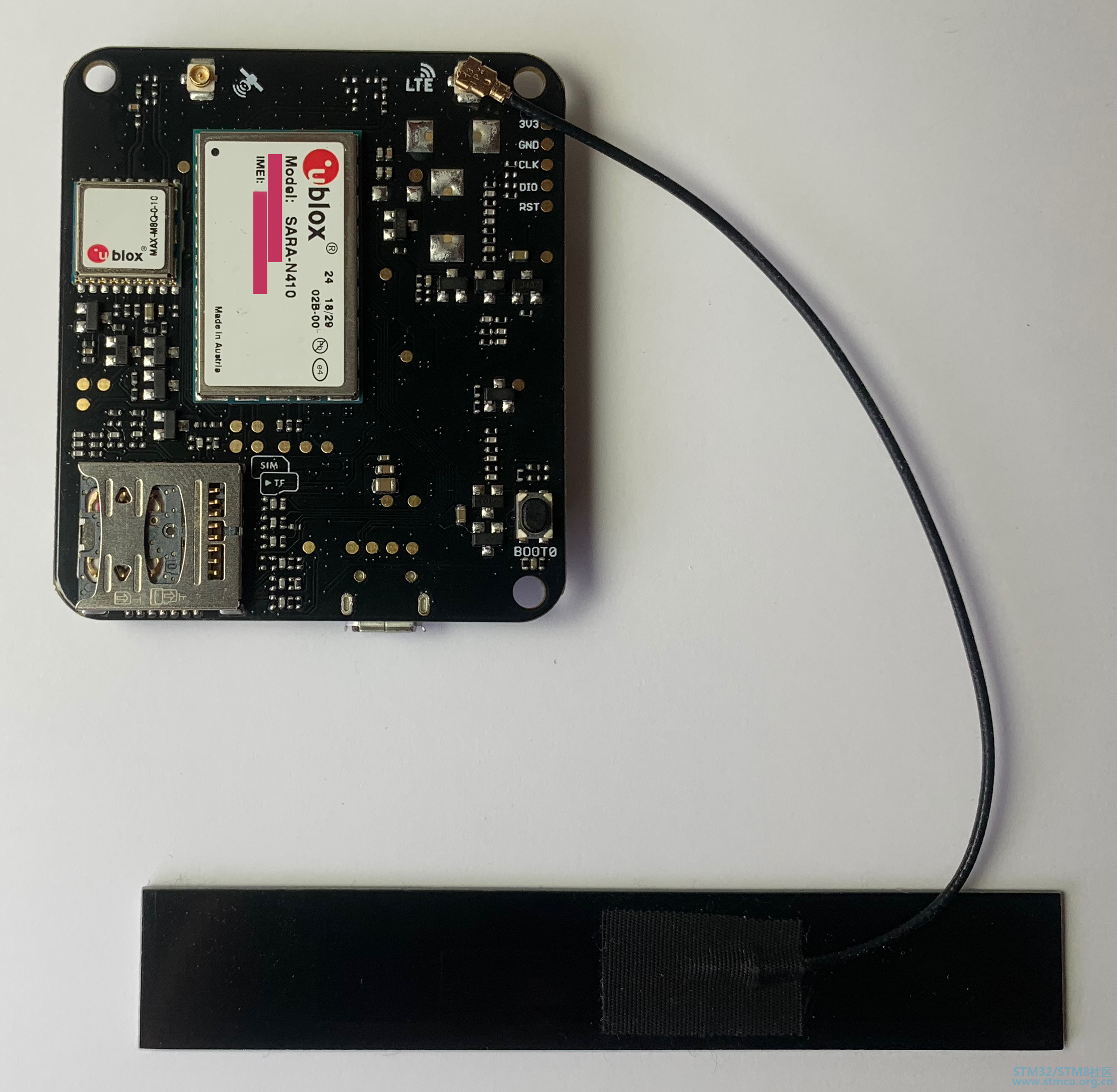

从Developer Kit中删除开发板。
$ G$ T6 u8 w+ {4 d+ u& m
. J/ g% J0 a# ^7 I, j
将Twilio窄带SIM插入电路板下方的SIM插槽。
3 b4 D0 e9 ]  A0 k
2 R  h* X0 K1 a, I
接下来,将LTE天线连接到电路板。
$ J( B8 Y* P$ u% N' j
% ]9 N( C* _  N+ M+ N
连接电池锂电池。建议始终插入锂电池,因为USB电源无法为电路板提供足够的峰值电源。
使用提供的Micro-USB电缆将开发板连接到计算机。您已准备好连接到网络。

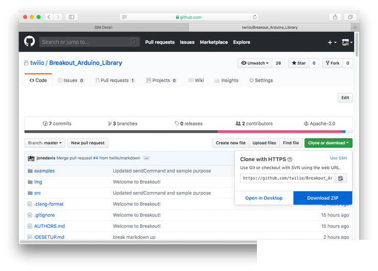

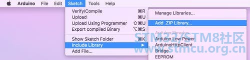

开发板使用Arduino IDE 对微控制器进行编程。Twilio开发了一种名为Breakout的NB-IoT专用软件开发套件  。该SDK使设备可以通过T-Mobile NB-IoT网络发送M2M命令。Breakout SDK可以在GitHub上找到。
从GitHub 下载Breakout_Arduino_Library.zip 。打开Arduino IDE并将.zip添加到Arduino IDE库中。
3 [: G' d# n$ z% H, o( z
转到Sketch>Include Library> Add.ZIP库 并选择Breakout_Arduino_Library.zip 。

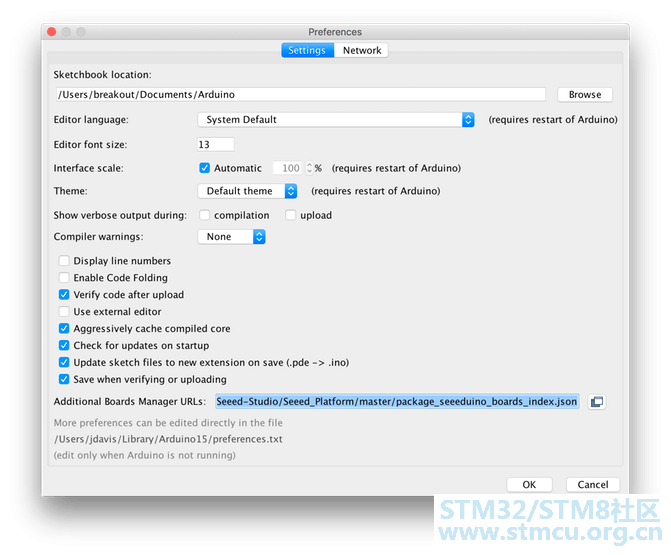

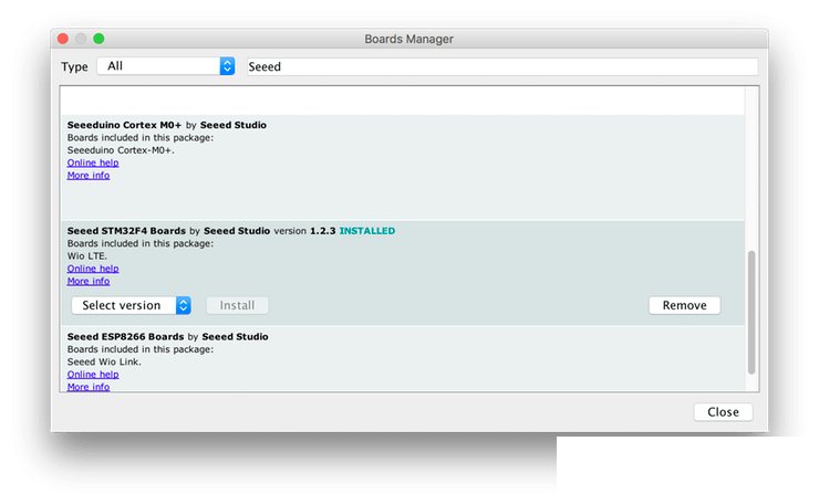

安装.zip文件后,我们需要安装一组板芯。开发板基于STM32F4 芯片组。要在板上开发,我们需要在Arduino IDE中下载STM32F4内核。
转到Arduino>首选项。将以下URL复制到AdditionalBoards Manager URL字段:
http://raw.githubusercontent.com/Seeed-Studio/Seeed_Platform/master/package_seeeduino_boards_index.json
单击确定。
' Q5 u& X! M/ W+ s4 b# o

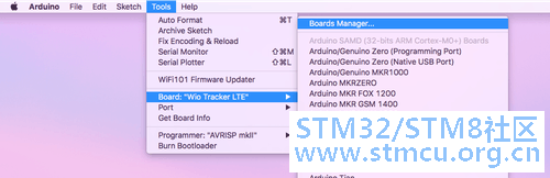

STM32F4板现在可以在ArduinoIDE 板卡管理器中使用。接下来打开Boards Manager  以安装STM32F4板芯。
在Boards Manager中 搜索“Seeed”。找到并选择“Seeed STM32F4 Boards”版本“1.2.3+”并单击“安装”。
重新启动Arduino IDE。
" G0 ~# I% E5 ^* V

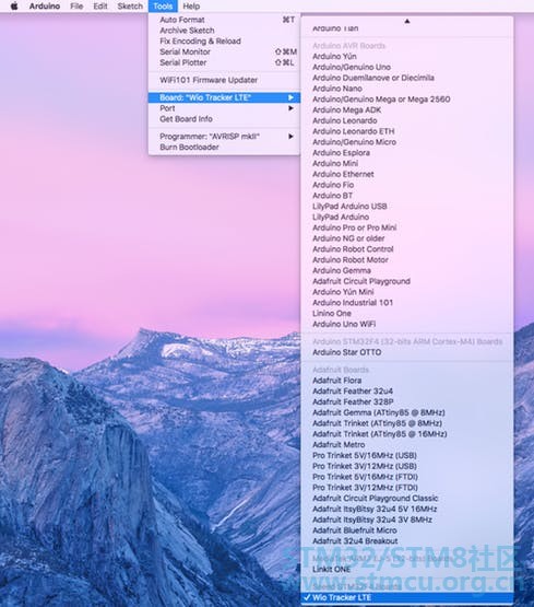

安装STM32F4内核后,开发板即可进行编程。接下来选择电路板和电路板端口。
单击工具>板> Wio Tracker LTE

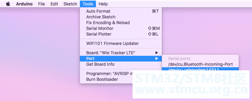

单击工具>端口> {您的调制解调器端口}
OSX:/dev/{cu|tty}.usbmodem{XXXX}
Linux:/ dev / ttyACM{X}
Windows:COM {X}

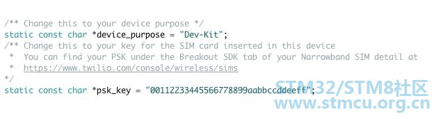

配置HelloWorld.ino文件
打开Arduino IDE中Breakout SDK提供的Hello World示例。
单击文件>示例>突破Arduino库> HelloWorld
在HelloWorld.ino中,我们需要进行一些修改,以便我们可以连接到T-Mobile NB-IoT网络。在“HelloWorld.ino”文件中找到psk_key 。
3 `$ k' b3 i. M9 y5 g' z7 j; V  L
# H3 {7 h9 r$ W& x9 c

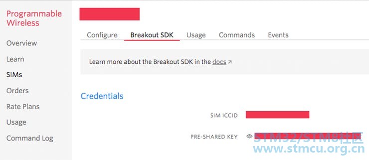

每个开发板都有一个独特的SIM ICCID和预共享密钥(psk )。我们正在使用的电路板的psk需要复制到HelloWorld.ino草图中。需要此密钥才能连接到T-Mobile窄带网络。
% @$ B" u0 w  ~3 I9 Z! J9 E" b
在BreakoutSDK 选项卡下 找到Credentials
导航到Twilio控制台中的可编程无线
单击SIM卡
找到以前注册的窄带SIM卡
如果它显示预共享密钥(psk),请单击眼睛徽标以显示密钥
复制psk
将您的psk粘贴到上面代码中的HelloWorld.ino文件中
设置psk后,让我们更改setPollingInterval。这决定了BreakoutSDK  为新命令轮询的频率。找到line breakout->setPollingInterval。

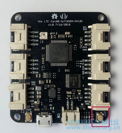

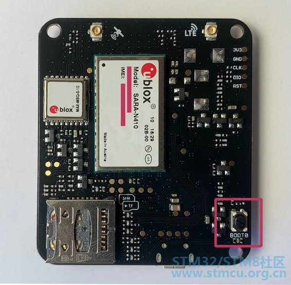

进入Bootloader模式
要将代码上传到开发板,需要将设备置于Bootloader模式。
按住Developer Board下方的BOOT0按钮。
按住开发板顶部的RST。
释放开发板顶部的RST按键。
释放BOOT0按钮以启用Bootloader模式。
在Arduino IDE中按Upload。
% ]* X6 D2 D2 _/ l2 o/ V
将代码上传到开发板后,按RST按钮。这将使主板退出Bootloader模式。完成的代码可以在TwilioIoTGitHub上找到。

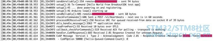

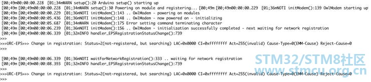

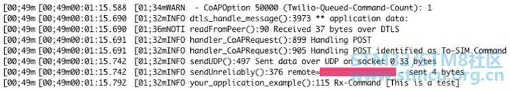

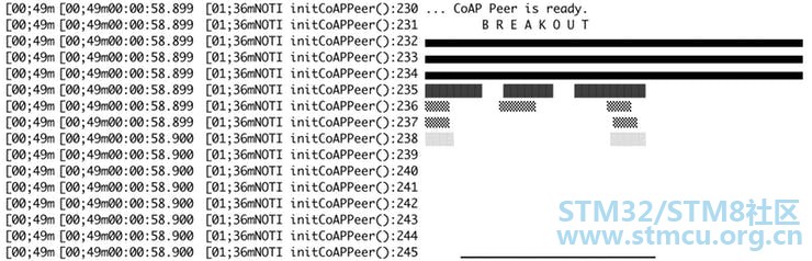

打开串行监视器以观察电路板注册和连接到网络。

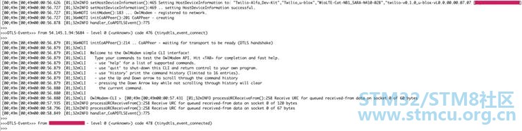

当开发板成功注册到NB-IoT网络时,网络连接LED将呈蓝色亮起。连接稳定时,以下消息将显示在Arduino串行监视器中:
当电路板成功连接到NB-IoT网络时,将初始化Breakout SDK。
这是Breakout SDK将命令发送到Twilio时的串行监视器输出。
将记录Breakout SDK发送和接收的每个命令。通过NB-IoT网络发送的命令可以在可编程无线下的Twilio控制台中找到。

Breakout SDK将每分钟轮询一个新命令。使用cURL,您可以使用Sim唯一名称将命令发送到NB-IoT板。
curl -X POST http://wireless.twilio.com/v1/Commands \ --data-urlencode "Sim=Breakout" \ --data-urlencode "Command=this is a test" \ -u ACXXXXXXXXXXXXXXXXXXXXXXXXXXXXXXXX:your_auth_token
% F" c* n1 N$ m  `( v
观看Arduino IDE串行监视器以查看收到的命令:
