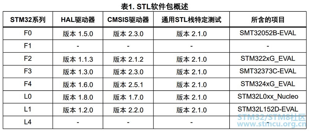

2 软件包变化概述 2 ]; f% p7 W3 Y1 g$ X+ F1 g" a
* V6 o; l/ w3 e0 u/ `& p表 1总结了STL软件包及所含的HAL固件。2 n! Y' o* ~; _4 P, ?  C8 D

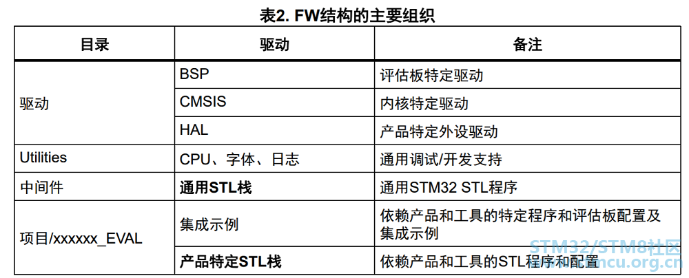

9 K4 e! b) N* I5 X, n0 f; \' Y: S! l固件采用通用的目录结构。它基于可用的驱动组,专用于给定产品或与特定的HW开发工具相关。部分驱动与整个STM32系列和ST调试有共同之处。 9 V4 A; o1 b, P3 R8 ]! O# c; I
5 P' A1 z* L( x3 ]表 2详细说明了基础结构,以B类要求为目标的自检程序和方法收集在通用STL栈和产品特定STL栈目录下。根据用户应用HW,其余驱动大多都有特殊用途,以最终用户项目的变更或替代为准。
