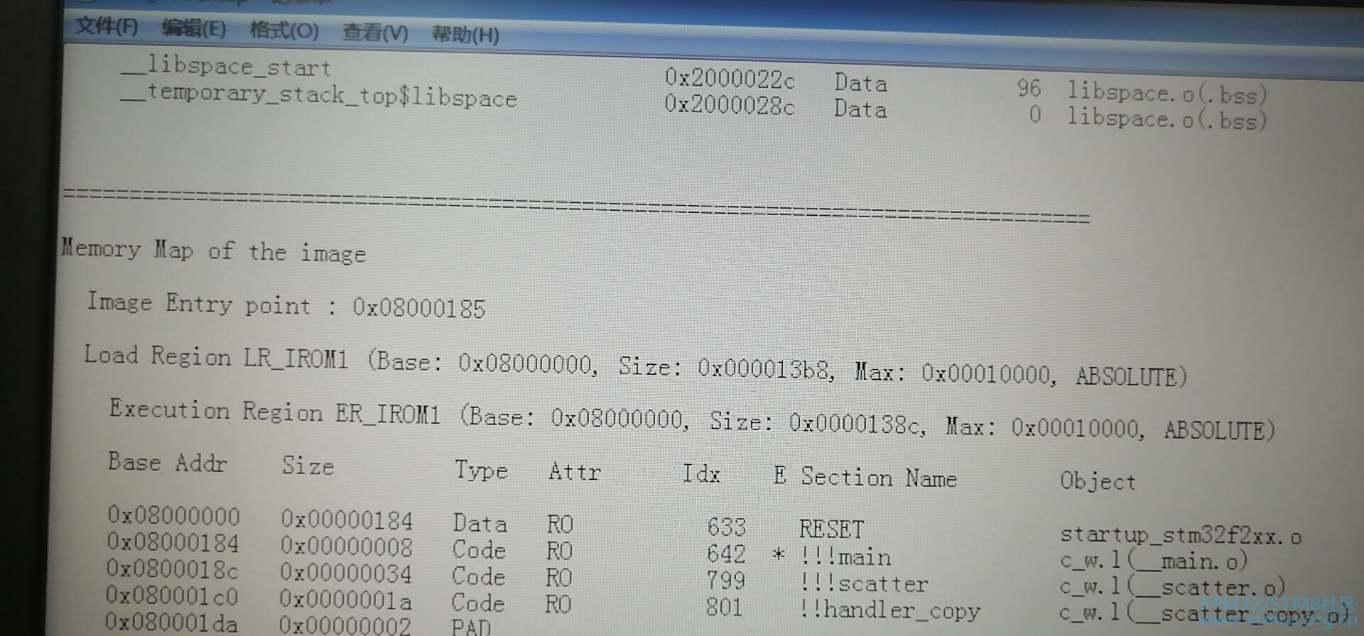

请楼主把.map文件打开对照一下,看看擦除的是否为代码段。

billin-1042128 回答时间:2019-3-25 12:10:58
我程序最大空间已经限定范围了 ,,  0x08000000 - 0x0801 0000
我删除的是后面的空间,,不至于会擦除到代码段
