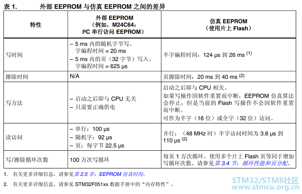

9 M6 l' X5 h7 m- t对于使用相同 Flash 技术的任何微控制器(不局限于 STM32F0xx 系列产品),嵌入式 Flash和外部串行 EEPROM 之间的主要差异完全一致。表 1 中汇总了这些主要差异。

1.1 写访问时间上的差异
: @* V7 o6 y3 B( P. K+ _1 ?
由于 Flash 的写访问时间较短,所以对于一些关键参数,在仿真 EEPROM 中的存储速度要比在外部串行 EEPROM 中更快,从而可以改善数据存储。
8 z: d1 |) }1 P
1.2 擦除时间上的差异
4 z( G( W' C( ]4 {4 @
擦除时间方面的差异是独立 EEPROM 与使用嵌入式 Flash 的仿真 EEPROM 之间的另一个重大差异。与 Flash 不同,EEPROM 在写之前不需要执行擦除操作来释放空间。这就意味着必须执行某种形式的软件管理,才能将数据存储到 Flash 中。此外,由于 Flash 中的块擦除过程不需要太长时间,所以在设计 Flash 管理软件时,应注意考虑可能会中断擦除过程的电源关闭和其它一些意外事件(例如复位)。要设计强大的 Flash 内存管理软件,必须透彻了解 Flash 擦除过程。
6 _8 N3 \' P( T$ ~7 N1 ?  y
注: 即使软件重置,也不会中断正在对 STM32F0xx 嵌入式 Flash 执行的页擦除或批量擦除操作
3 O/ A! c) Z/ \8 l* s
1.3 写方法上的相似之处
% y. M: X9 X8 ?; D3 r
外部 EEPROM 与具有 STM32F0xx 嵌入式 Flash 的仿真 EEPROM 之间的一个相似之处是写方法。
, E0 ~/ l; p  J  H* D1 j5 m
● 独立外部 EEPROM:在被 CPU 启动之后,字写入不能被软件复位中断。只有供电故障才会中断写过程,因此正确设置去耦电容的大小可以保护独立 EEPROM 中的整个写过程。
9 x, y* ]( z6 D; L! f- `
● 使用嵌入式 Flash 仿真的 EEPROM:由 CPU 启动后,写过程可由电源故障中断。即使软件复位,也不会中断正在对 STM32F0xx 嵌入式 Flash 执行的字写入操作。EEPROM算法会停止,但是当前的 Flash 字写入操作不会因软件复位而中断。
