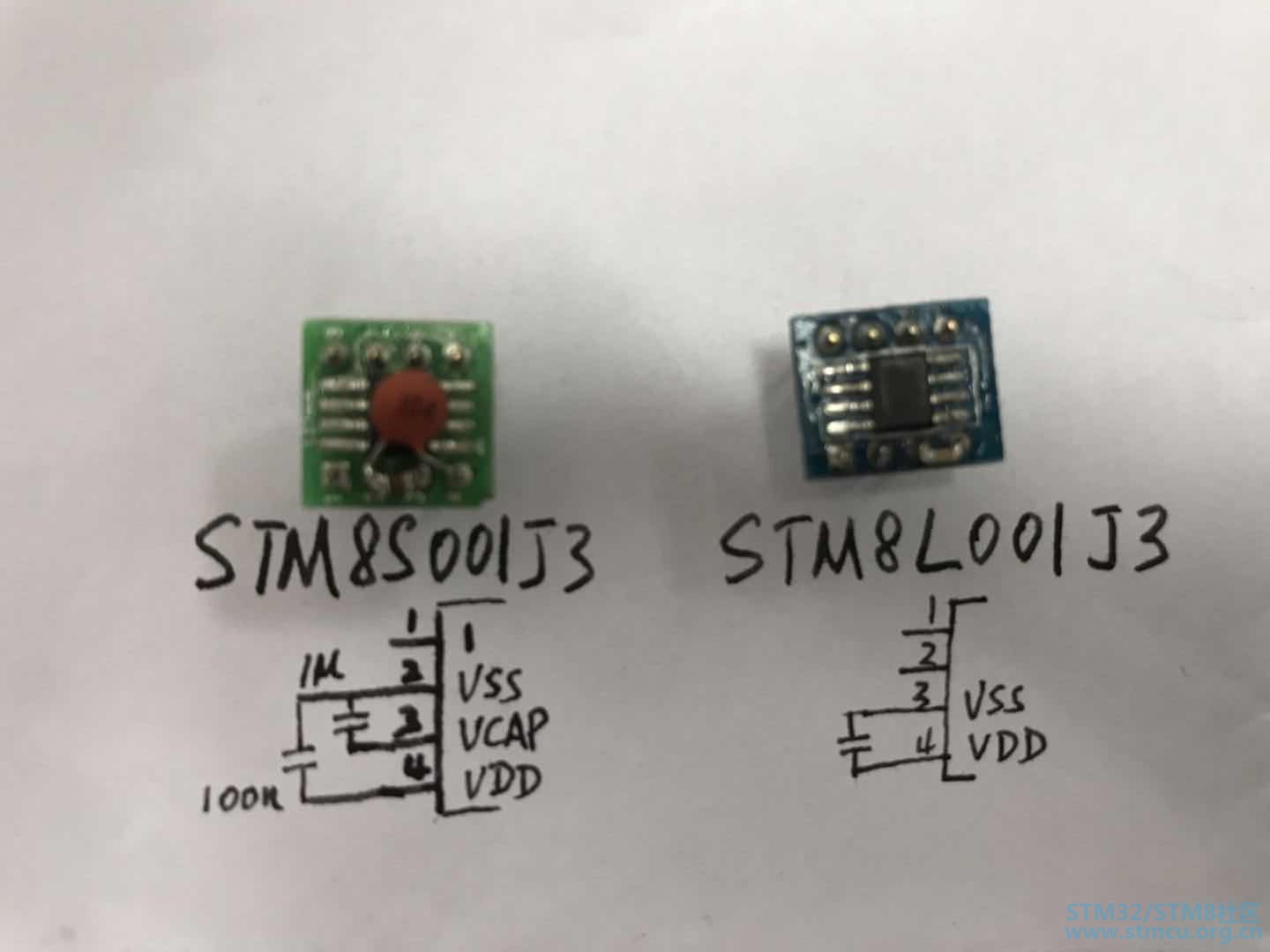

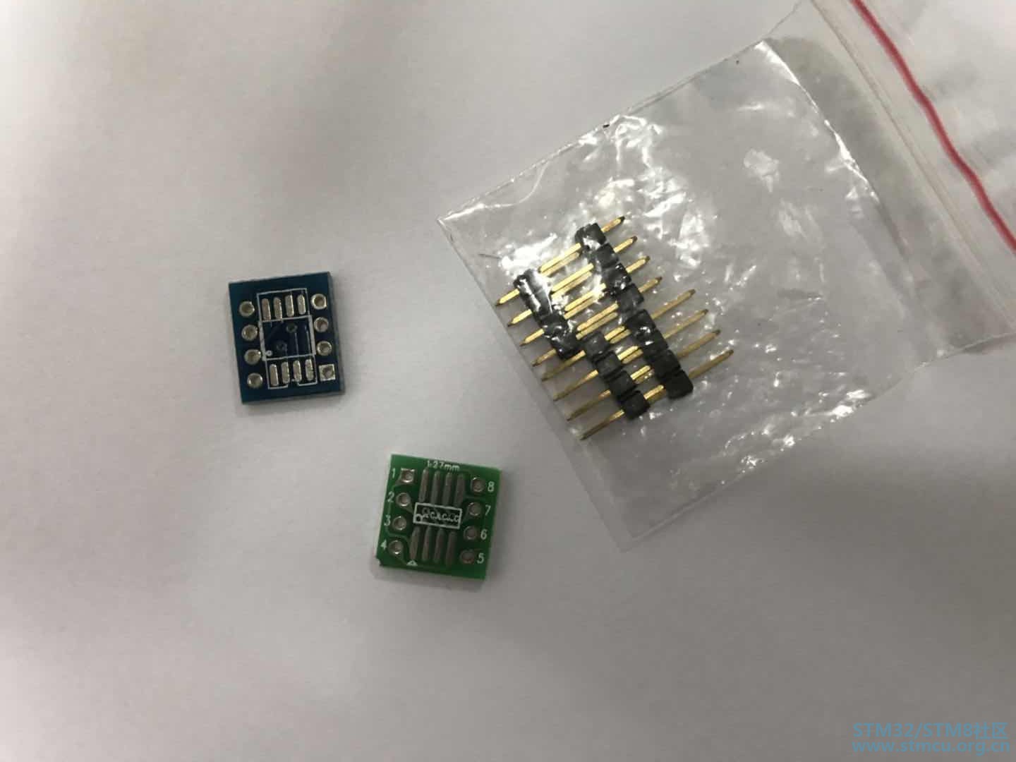

2 J/ M8 a- w& J一、自建开发板; H# I/ }/ ]; N: }0 T0 Q
STM8-SO8-DISCO太(lin)贵(se)了不符合我的要求。/ H, e4 l7 X' x" U7 b' `

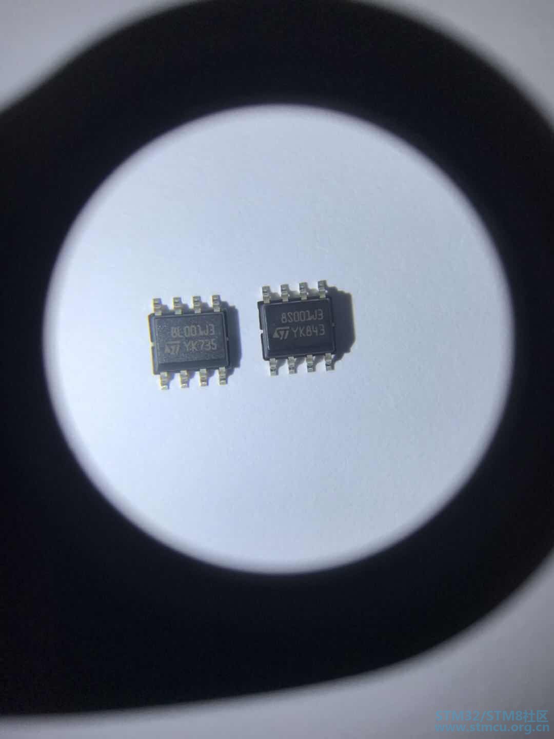

于是借官网降价之际入手一些STM8S001J3和STM8L001J3芯片,自搭核心板。0 z2 G8 O6 ~! v( O
- F5 i6 q; `; _7 |/ e6 z 微信图片_20190327150345.jpg
3 D$ U8 S5 Z: r9 f官网下载STM8-SO8-DISCO用户手册( “UM2339”),参考电路图焊接核心板。: I; Z: r- o4 S! J/ w
! m" d; Z: ?* D! `

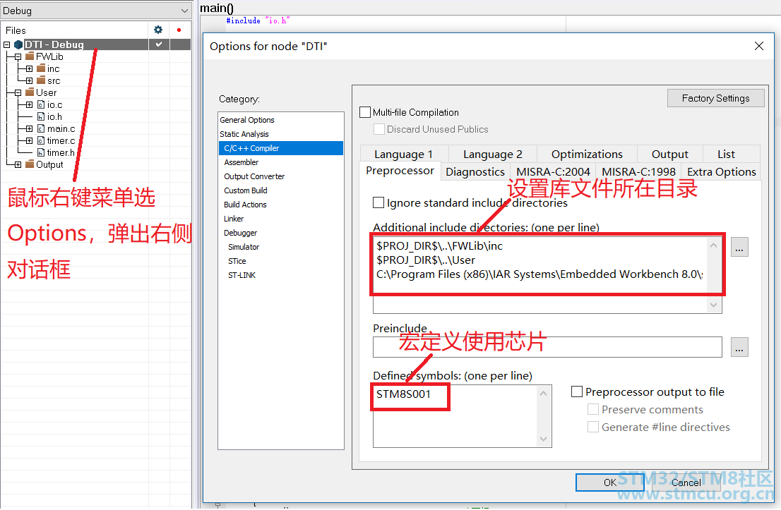

( o5 W/ E( M: `* C" o! F- G二、搭建开发平台

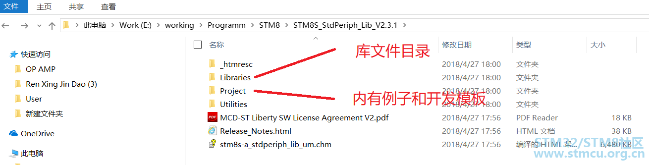

4 d6 J- @/ Z. U8 c( P我一直使用IAR,这次也不例外,使用IAR for STM8 3.10.1% j0 E2 y' w- Y9 y% x
先到官网下载最新的库(en.stsw-stm8069.zip)目前最新版本是2.3.1,并解压出来" ^6 U2 e) u7 v# U7 o9 \
7 j, c' @* s; O3 J9 `3 t: n4 M可以选择模板进行开发,我是拷贝一个以前开发工程,把工程中的库删除,用新库替代。/ H+ {2 x' a/ ~2 X1 I

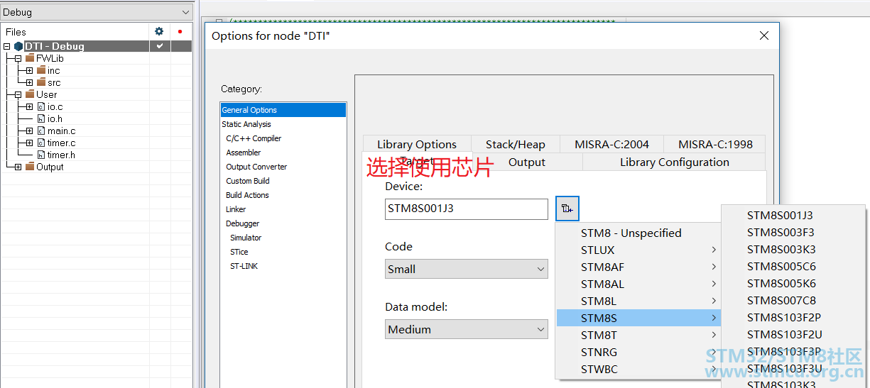

打开IAR进行设置0 V( @- u: E6 z2 x( h5 I% ?6 N5 `
7 {  g% I* v6 g4 K& W3 c1 b 3.png 3 ]' `0 @, D  H: D
还要从例子中拷贝一个stm8s_conf.h文件到自己的工程中。

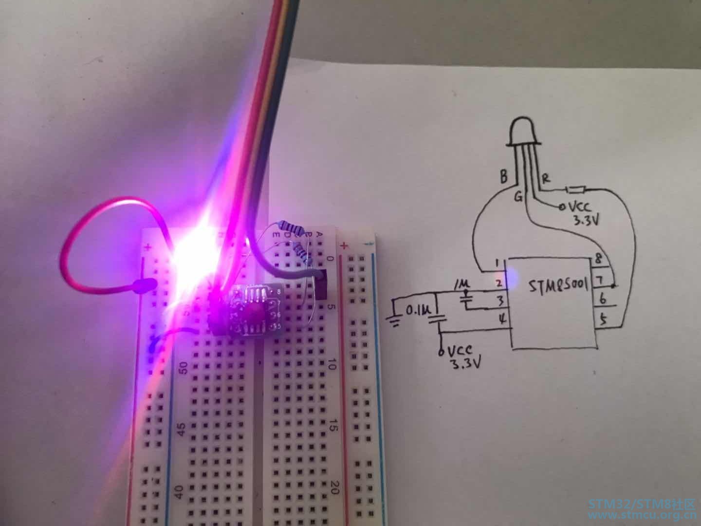

& C* _" x7 ^/ Y% l4 T, Z三、开发与仿真

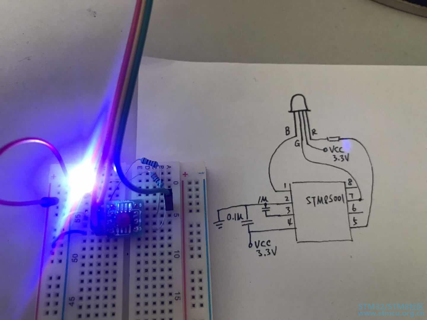

0 Q4 I8 Y4 i; _' t# i" |$ `5 V) `% n8 o点个灯太简单,要点就点个复杂些的灯,找了一个共阳全彩灯来点。以前没玩过呼吸灯,现在玩玩。& [: h) i4 \$ U% ]2 ^! n, s

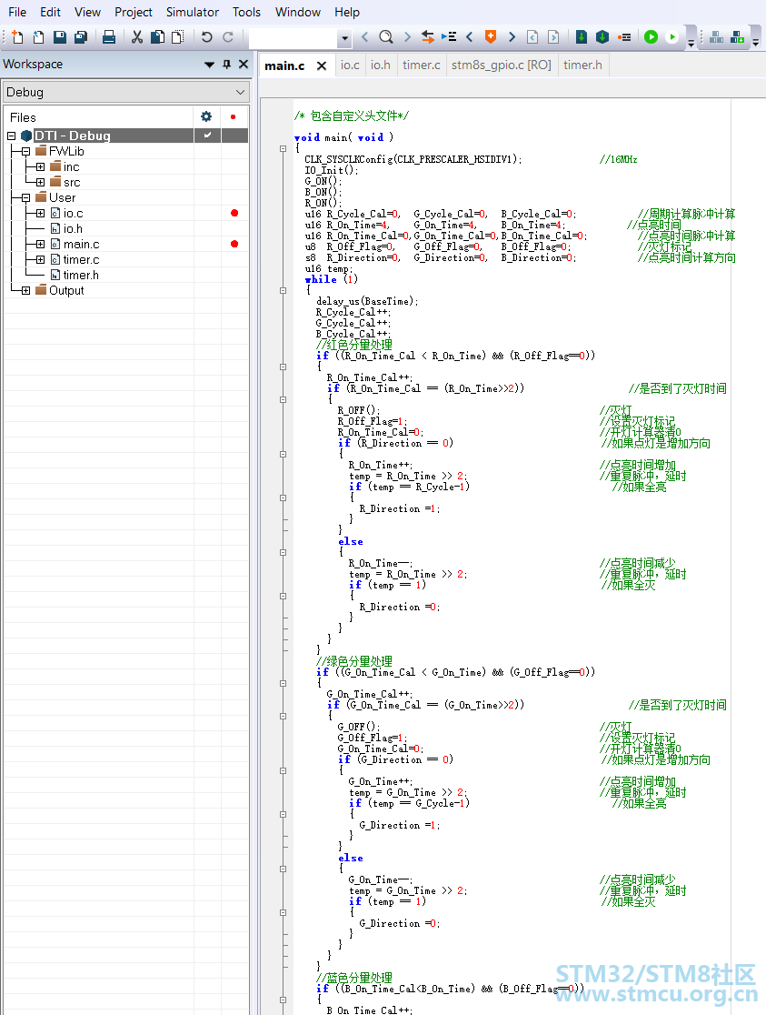

4.png ! b1 w# z5 L% E& x3 D- [+ b
程序肯定是编译成功了,不成功也不会发这贴

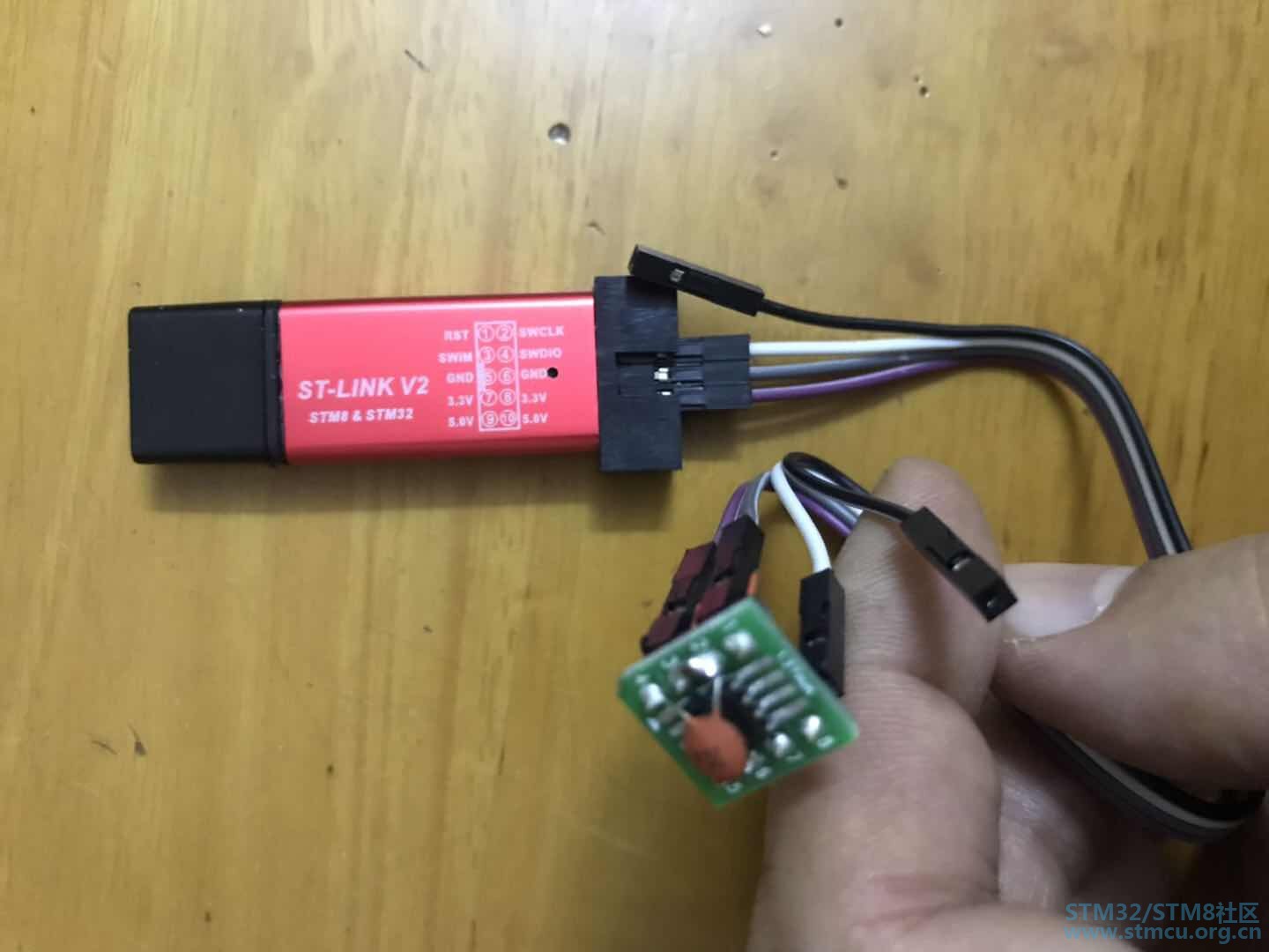

* ^, R- Q) I/ t2 f* T. p, S调试,以前的STM8是4根线,STM8S001就没有了NRST,没有就没有,直接使用ST-LINK V2接上线
: D$ S6 q% U9 m4 L% k+ e* \其中SWIM接8脚,就可以使用IAR进行调试。3 r$ J8 ~* m* z3 }

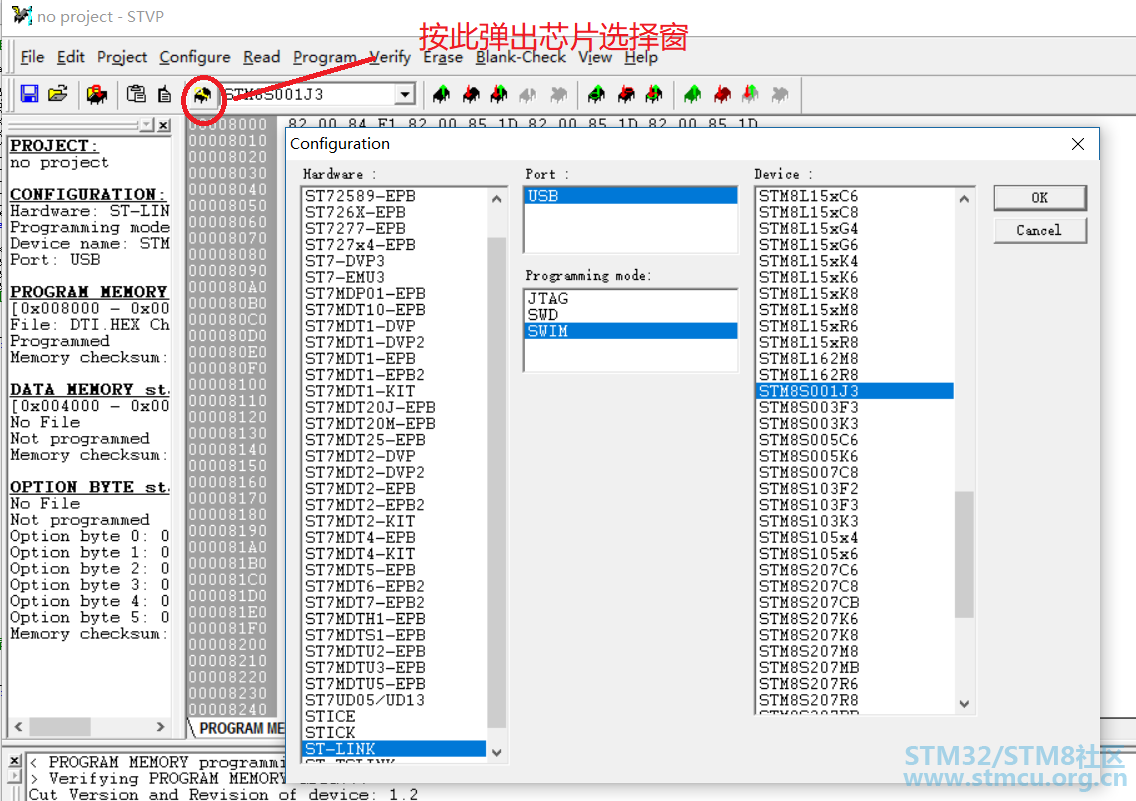

- f! |! Y8 t/ b5 e* W0 S烧写,习惯使用STVP,到官网下载最新版本STVP-STM32 42.0.05 O, W6 h" ?+ ]7 g
选好芯片,加载固件,直接烧写成功。
8 S9 Y* n& s8 T2 Q3 ? 5.png ; X" N5 n) Z) M1 w5 Y( d/ Y

; Q3 a# C% M1 _. \% r. d0 N2 i$ a虽然效果不算满意,但程序还是成功运行了。
" g  H2 A1 C5 E 微信图片_20190327132705.jpg 2 y4 v, r2 A" }9 n3 y5 n
微信图片_20190327132650.jpg ! P+ N- R# ^' f5 c
