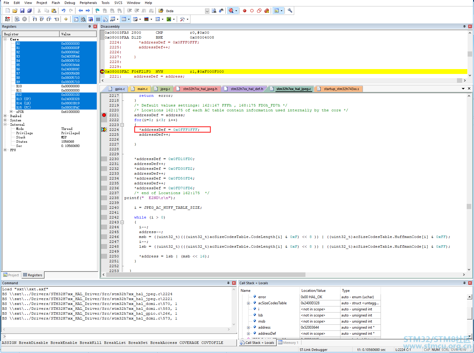

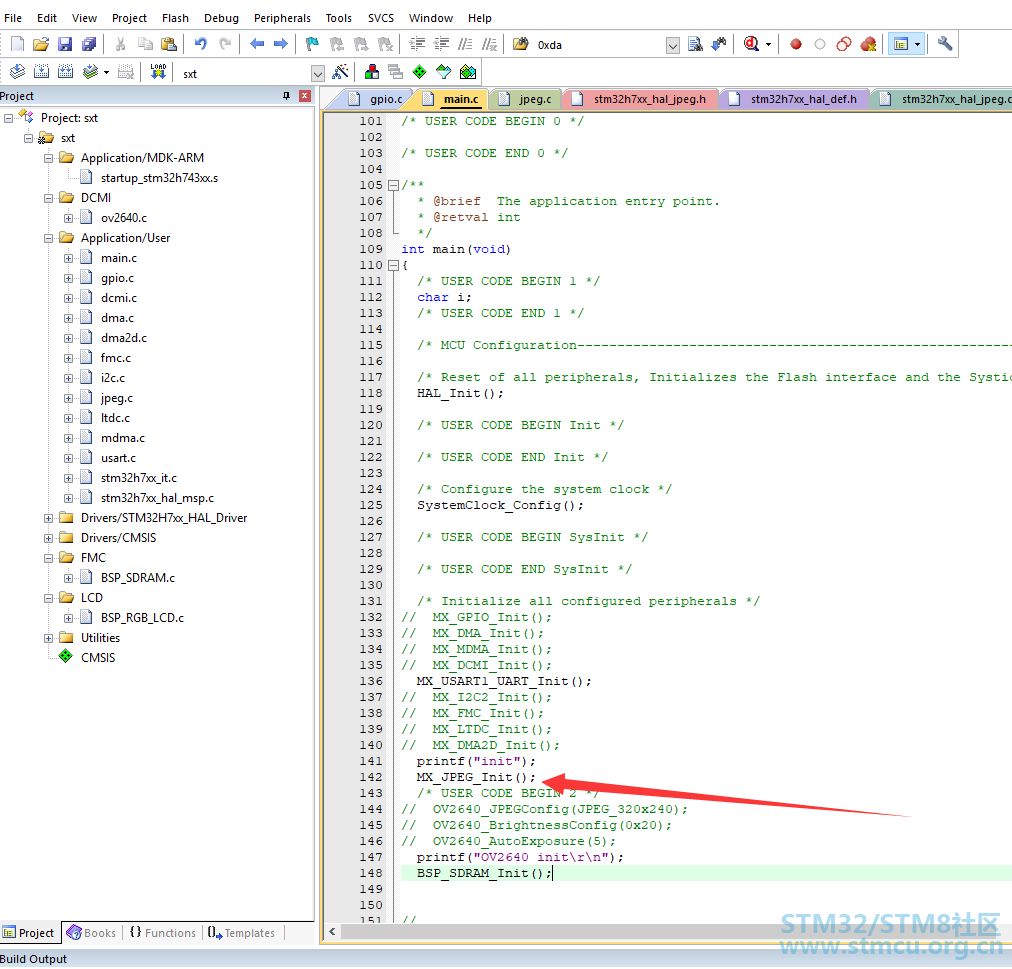

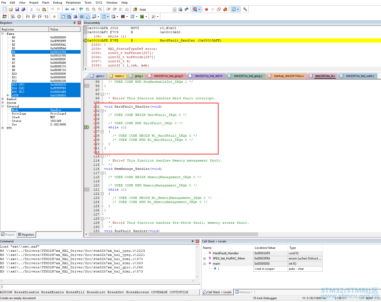

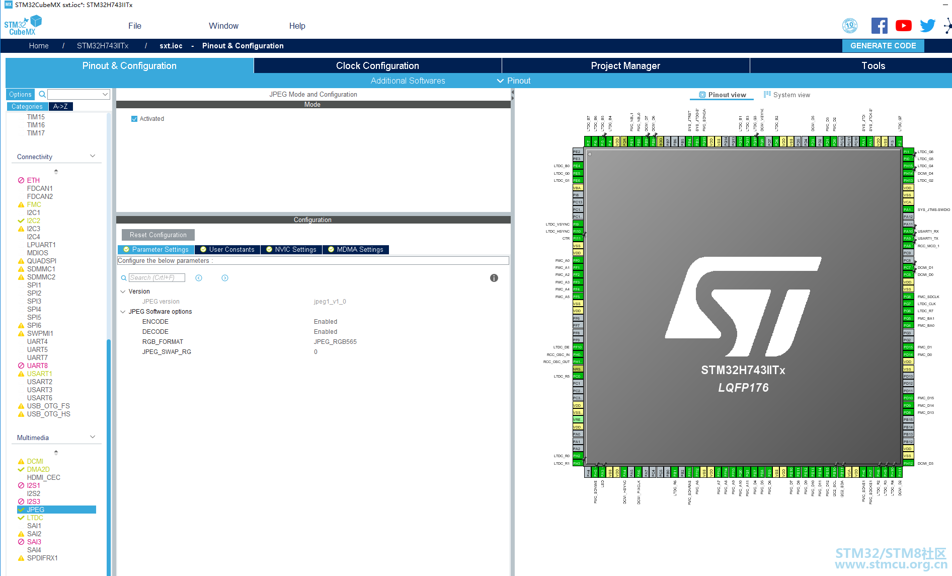

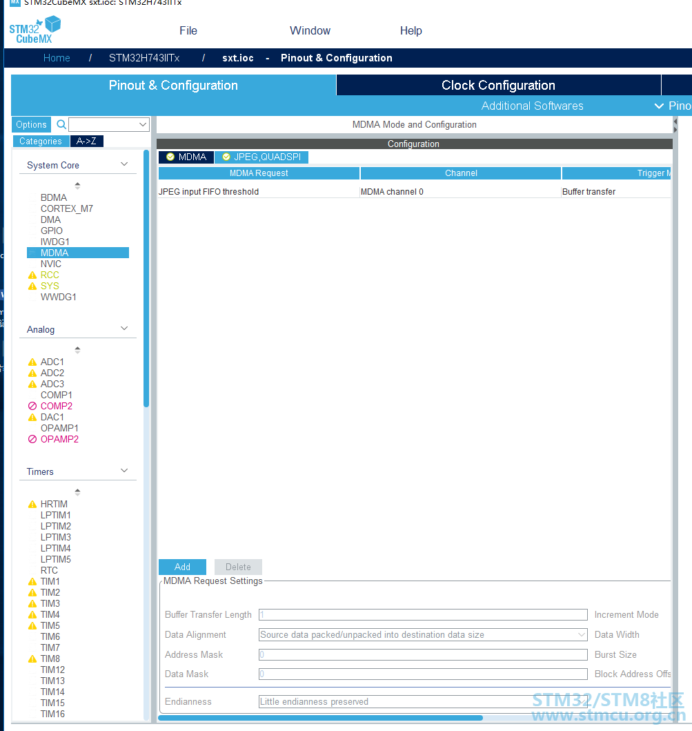

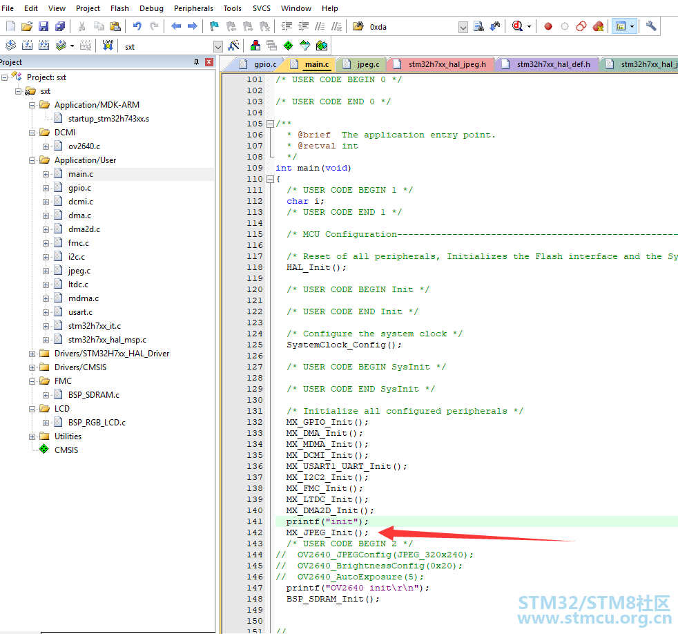

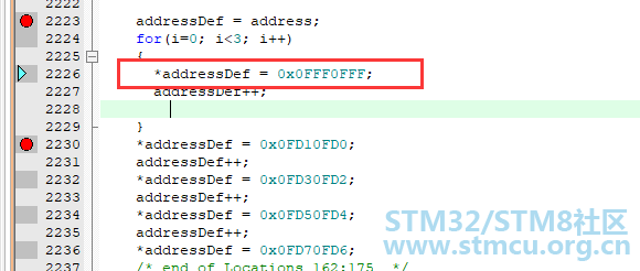

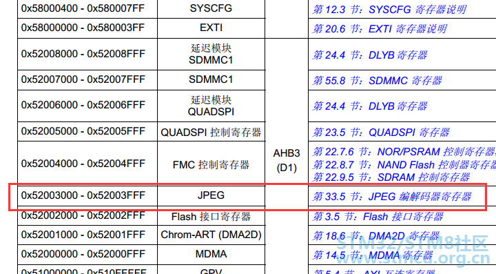

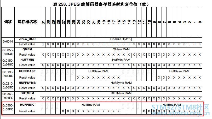

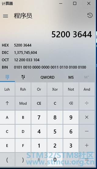

本帖最后由 你若安好_清风徐来 于 2019-4-3 11:31 编辑 STM32H746IIT6使用STM32CubeMX配置JPEG解码器初始化失败,调试观察下发现进入硬件故障中断,由于第一次接触这个,然后再百度上面有没有找到问题所在,已经这里被困住几天的 ![]() ![]() ![]() ![]() ![]() ![]() ,求大佬帮忙分析分析问题所在。 |

不需要配置SDRAM吧,今天又看了一下发现我是地址问题,但是没有找到解决方法
